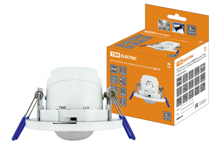

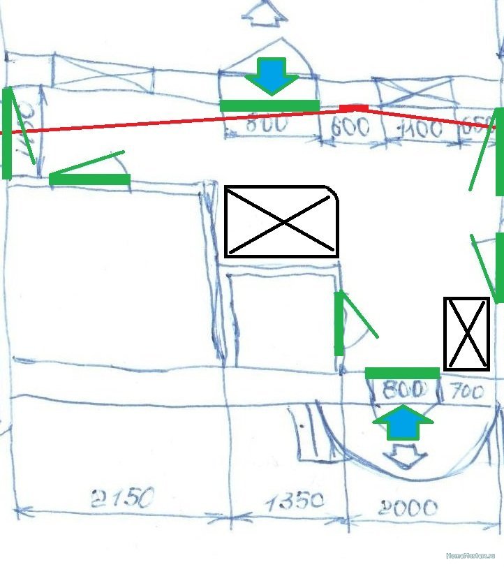

Примерно набросал схему помещения. Предварительно есть мысль использовать датчик, который монтируется в стену - розеточного типа такого типа:
Не знаю, насколько он "хорош", но производитель обещает угол раскрытия 160 градусов.
Я уже прикидывал в разных точках помещения установку датчика и разного типа датчики, более подходящего ничего не нашел
может кто подскажет и с самим датчиком и с местом установки, и вообще с самой затеей - удобно ли это будет. Но делать проходные включатели возле каждой двери мне кажется - не лучше вариант.
В текущем варианте не знаю, насколько удобно будет включение освещения при входе через главный вход - в верхней части дверь. рядом с предполагаемым месотм датчика. Т.е. нужно будет хооршо войти в помещение, чтобы включился свет..
И хорошо бы. если бы там действительно было 160 градусов покрытия датчика, чтобы охватить крайние двери в верхней части схемы - слева и справа.
И еще: На пути от датчика и слева и справа. как раз, там где нарисованы лучи - есть радиаторы. Не будут ли из за этого зимой постоянные ложные срабатывания?
Был такой вариант.. у меня планируется натяжной потолок. Или датчик можно как и светильник крепить?
8 минут назад, Evgen сказал:
Можно. Есть и светильники с датчиком.
Ок, спасибо, посмотрю еще потолочные.

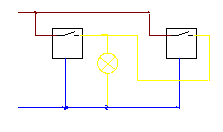

В конце концов, ты можешь использовать два PIR датчика. На выходе у них релюшка стоит. Наверно слышал как щёлкает при срабатывании. Если объединить выводы датчиков как я нарисовал, то лампочка будет гореть от одного, от другого или через два контакта. Главное - соедини правильно, чтобы КЗ не учудить.

Датчики такие работают, у них есть регулировка дальности обнаружения (вроде до максимум 12м) и порога освещённости на включение. В одном режиме срабатывают и на звук.
В вашем варианте может плохо обнаруживать движение от левых дверей, я бы попробовал ставить между дверей на правой стене.
В любом случае сперва поставить временно скажем на длинный провод и потаскать по помещению, найти оптимальный вариант размещения.
Нормальный вариант, хотя у @Evgen на фото не релейный датчик (симисторный-тиристорный), но ИМХО они тоже будут работать параллельно в паре.

Ложные срабатывания конечно будут, но радиаторы для них не помеха - Датчик реагирует на быстрое изменение температурной картины, наличие тёплых пятен само по себе не является причиной срабатывания. Может среагировать на сквозняки и например на электромагнитный всплеск рядом (включение выключателя сразу за стенкой).

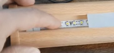

Как по мне, то в ночное время подсветка потолка напрягает. Вот простенький вариант:
Самая маломощная лента с желтым светом через диммер, а включать можно в ручном режиме или через датчик освещенности, или через программатор... варианты есть ;)
ЗЫ. Матовые вставки - нарезанные полоски кожуха старого офисного светильника с трубками.

А как выглядит с роста человека?
Плинтус как выглядит? :) Ничего особенного.
