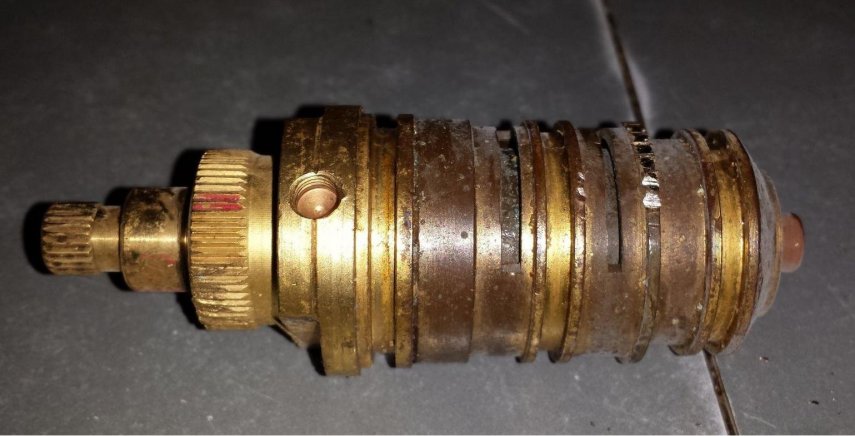

     Напоролся на историю отказа термостатического смесителя. Товарищ там пожаловался на эту штуку:

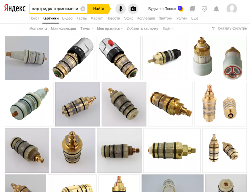

Штука и взяпрямь какая-то не внушающая доверия сокрытостью потрохов. Спросил у поисковика - все ли они такие одинаковые? Тот не утешил:
     Я уже видел такие и слышал о проблемах. Значит, если картриджи одинаковые - проблемы будут сходные. И если у него через год -  и у меня ждать тогда же. Но мне позарез понадобился термостатирующий, рядом в магазинах нет и я одел тельняшку и двинул атаковать Алиэкспресс. Там нашёл образец за 860 рублей с доставкой за неделю. От радости аж 2 штуки заказал. Доставили за 72 часа! Но когда я вернулся им звёзды рисовать, штуковтина выросла до 1250. Повезло - попал под раздачу :)

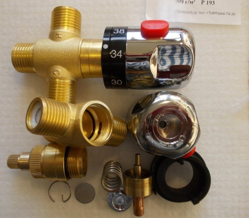

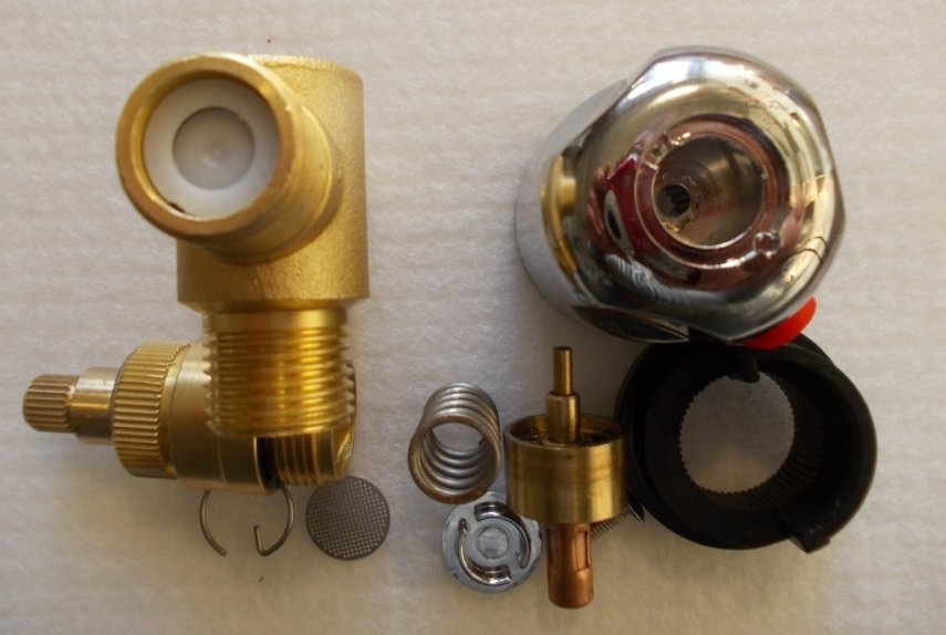

     Понятное дело, сразу вскрыл и очень удивился! Внутри было совсем не то, что я ожидал и к чему готовился.
     Штука оказалась простой, полностью разборной и с разделением функционала.

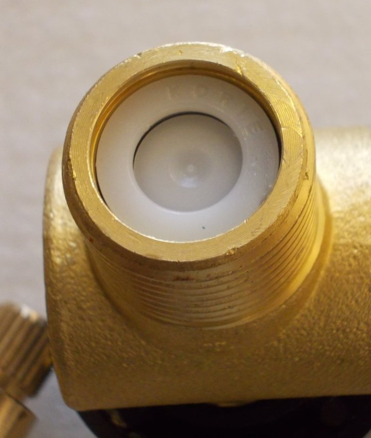

Входной фильтр:
За ним (!!!) ЗА НИМ, то есть, уже слегка подзащищённый обратный клапан:

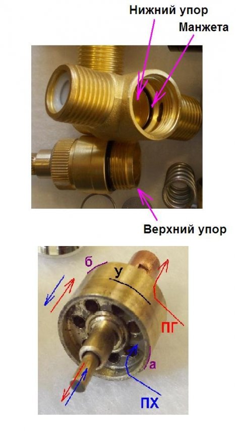

Дальше сама простейшая начинка - картридж. Но какой-то без всяких сеточек, резиночек. Просто латунная круглая штука наподобие револьверного барабана. В середине воткнута медная колбочка с хитрым веществом и торчит шпендик, выдвигающийся при повышении температуры. Сборка эта снизу подпружинена, а сверху шпендик упирается в шток как у пробкового крана:
Сиреневым нарисовано регулирующее движение управляющего штока.
Как это работает? Работает просто:
    Синие стрелки без букв - движение штока и движение барабана. ПХ - поток холодной через дырки барабана, ПГ - поток горячей напрямик к выходу. В корпусе смесителя всего одна рабочая манжета, разделяющая внутренний объём пополам. Сверху над манжетой вход холодной, снизу - горячей. В верхний упор упирается кромка а, перекрывая поток холодной, в нижний - кромка б, перекрывая поток горячей.

Всё ничего, но для нового изделия некоторые детальки выглядят непрезентабельно. Что поделать, не могут китайцы без этого... Но, главное, чтобы работало.:)
19 часов назад, Evgenik сказал:
Постой! Ты о чём? О пятнах или о заусенцах? Всё литьё и его последующая обработка выглядят вполне прилично. Вон, я торцы валтековских грязевиков на тонкой шкурке доводил. Обнаружил маленькие забоины. У этих смесителей качество не хуже. Другое дело - "барабан". Там чётко просматриваются заусенцы на дырках. И это всё. Удаление этих заусенцев трудно автоматизируется. Льют на автоматах и обтачивают на ЧПУ. Там качество отличное.
Теперь про пятна. Изделие новое, но внутри было очень мокро! Я к тому, что кран прошёл проверку, приёмку и предварительную настройку. А ты видел как латунь темнеет в воде? Вот тебе и некрасивчик.
Женя! Но всё это "первые впечатления", а точнее -  фигня, хрень перекатная. Да, этот смеситель мне субъективно очень приятен супротив тех, что на картинках вверху. Главный вопрос - как работать будет? Да ещё не на выходе бойлера, а смешивая водопроводные потоки, где давление может отличаться аж на атмосферу!

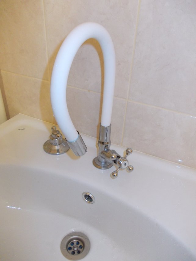

P.S. Я уже подумал - вдруг работать будет плохо, сломается, месяц ждать замену? Так вот, путём несложной доработки он превращается в смеситель без всякого термостатирования. А сломаться там может только колбочка с хитрым веществом.
  • 7 месяцев спустя...
@Дмитрий 78, это звучит грустно, покуда, если лебединая, то песня. Пусть излив будет гусиным. Не зря его так и называют - гусак, а не лебедяк :)
