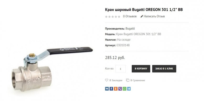

Тогда надо ставить бугатти! Это конечно не платик за 70 рублей, зато толстая нержавеющая сталь, ничего не лопнит. И наверняка сносу этому кранbugatti.thumb.jpg.09f980619faa2b8d3ad5c482335b7639.jpgу нет.
Есть снос, есть. И не сталь нержа, а просто качественная бронза. Покрытая никелем.
