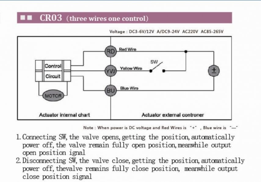

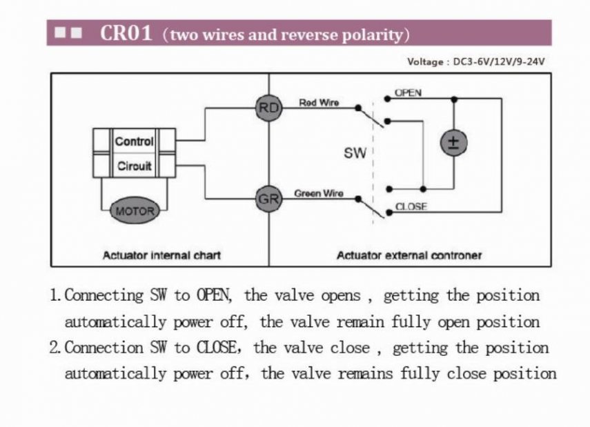

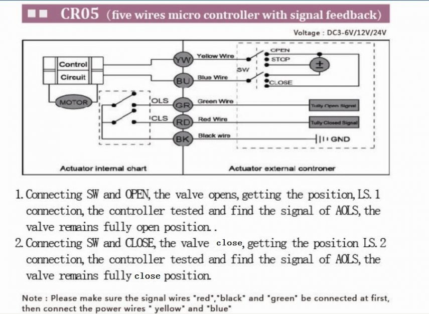

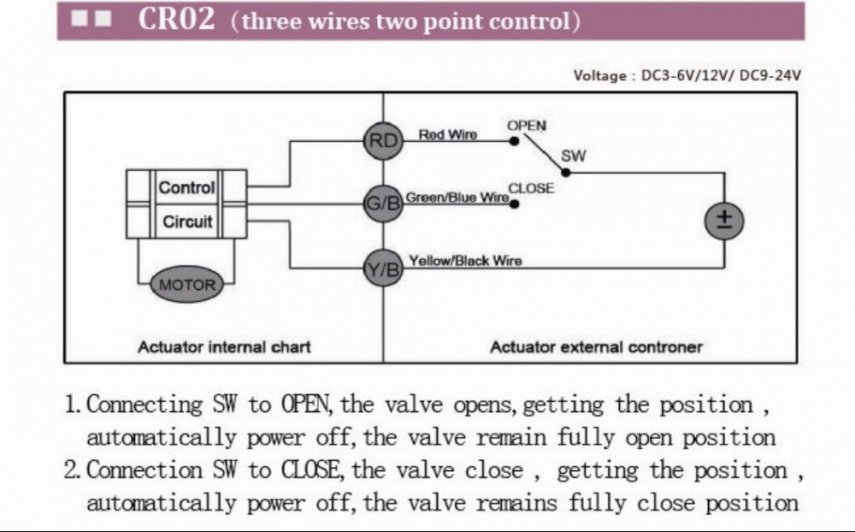

Обсуждаемая разработка предлагает двухпроводное управление. Во всяких аквастопах, нептунах и прочих дельфинах, на сайтах, где моторными кранами карандаши перекусывают, применяется трёхпроводка. А я захотел предлагаемую - есть причины.
Поиски отечественных двухпроводных не увенчались. Пришлось шариться по китайэкспрессам. Нарытое и комменты за спойлер.

Картинки со способами управления:
Интересующий нас двухпроводный. Реверс сменой полярности.
Питание приводов от набивших оскомину брендов:
И ещё три типа для справки:

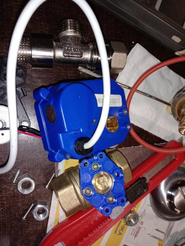

В итоге купил в конторе "Альфа системы безопасности". Доставка СДЭК-ом моментальная, 100руб и без накруток. (Про СДЭК и продавцов вообще отдельная тема.).

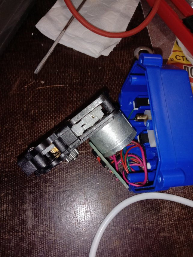

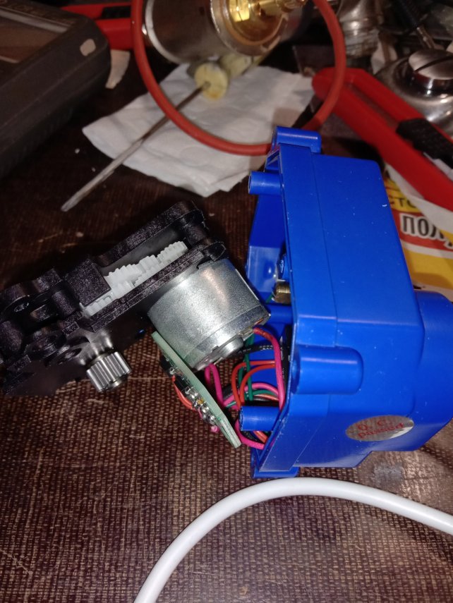

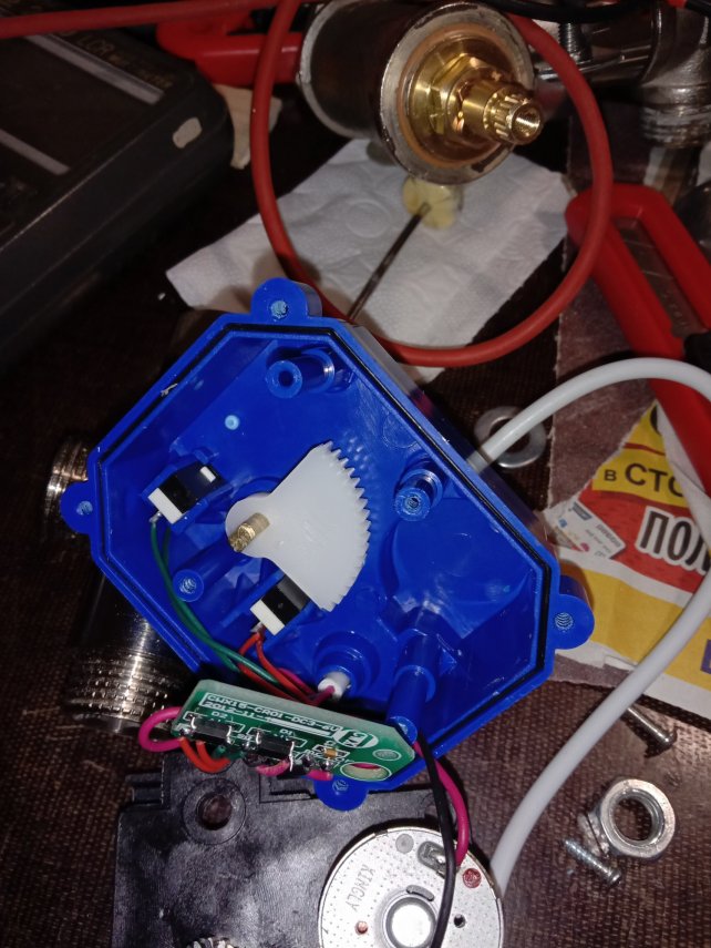

Купил и пулей изучать потроха. Вот они:
SK5.thumb.jpg.24925ff2d1e55f3428e37dd5b6f6d668.jpgSK3.thumb.jpg.ffdde8eadedb0d2b2a431453dab7be42.jpgSK2.thumb.jpg.d28d536a07d407a454b82bf55d03bfce.jpgSK1.thumb.jpg.282bf6a2b7a1c720ae7a6a3f70998f11.jpg
Несколько напрягает пластмассовая секторная шестерёнка, вал которой крутит вал шарика. Кое где показывают её латунной и "рвут рубаху на груди", мол супер-пупер надёжная. Я было напрягся, но любой шаровый кран надо пошевеливать. И если это делать регулярно, то и капрон выдержит.
С описанием ребята из Альфы поднаврали. У них 5-8 секунд, у меня получилось 2-3 при 11,7В. У них потребление 5Вт, я замерил 20 мА и 80 при старте. Ну, пускай 100. Итого 1 Вт. То есть, аппарат оказался лучше ожидаемого.
В целом он мне понравился. Посмотрим как будет работать. Любая техника требует регламента. Даже самая автоматическая. А в дальнейшем, быть может, мембранный непрямого поставлю.

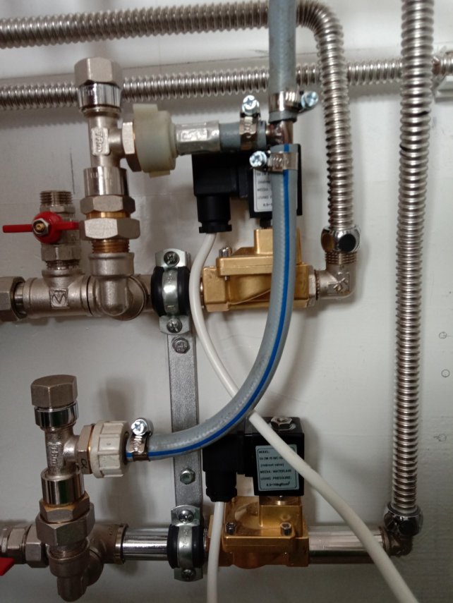

Я СЕЙЧАС ВЗОРВУСЬ!!! Я ЗАБЫЛ КОГДА РУГАЛСЯ МАТОМ ТАК ГРЯЗНО!!! Там выше показывал на картинке клапан непрямого действия. Ещё выше было описание и фотография "фирменного". Исходя из логики "невозможно жить только на самоделках" купил красивые промышленные. KLAPNEPRDEI.thumb.jpg.e3b85bca0373708b3b9f61546d969e9b.jpg
Заклинаю! Не покупайте это говно для домашней бытовой автоматики, умных домов, etc. Подробности потом с нормальной клавы. А что ставить я обязательно вам расскажу.
