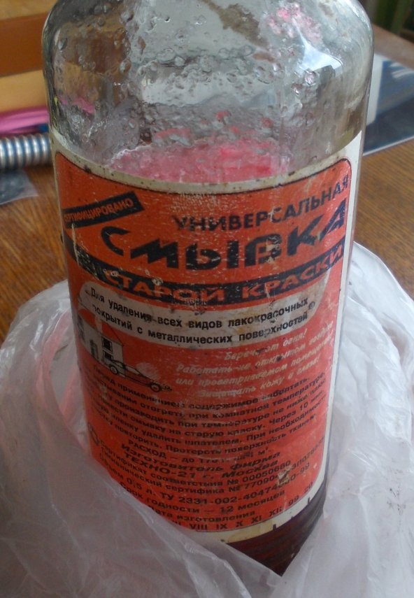

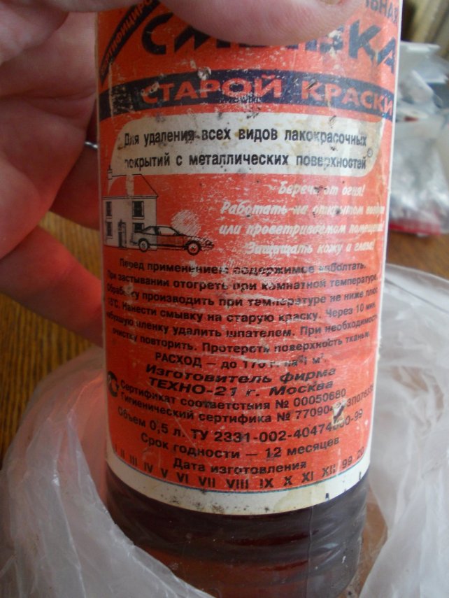

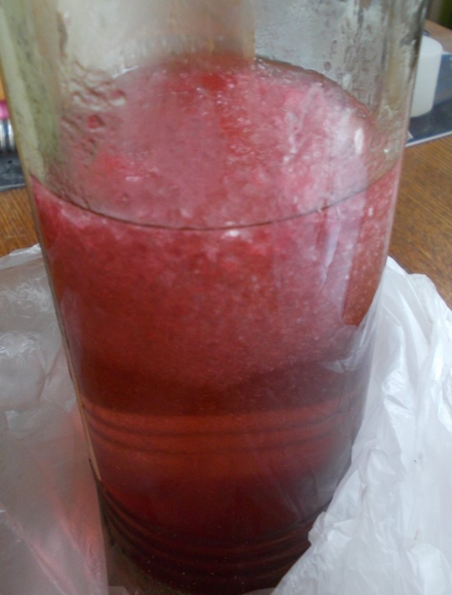

Краски неплохо удаляются смывками. Газовую или холодную трубу отопления лучше драть со смывкой, чем без неё. Клеи и краски отличаются по составу. Но чем чёрт не шутит? Осталось разных клеёв поискать. Я так, пофантазировал, идею кинул. Вдруг у кого и то и другое есть для тестирования? Смывка у меня есть. Она смывает. А вот клеёв для удаления сейчас не имеется. А так бы попробовал для интереса.

@pavlik123, а смывку эту по монтажной пене надо попробовать. А вдруг? Если чё получится - орать буду :)
Я её покупал году в 2001-ом. До сих пор смывает. Краска под ней вспучивается и размягчается. Важно момент поймать. Если высохнет - ещё трудней потом удалять.  Расход не большой. Но смывать на деликатных деталях под качественную окраску, например авто, не советую. Почему-то после неё всё печально. Хотя мыли до белоснежных салфеток.
