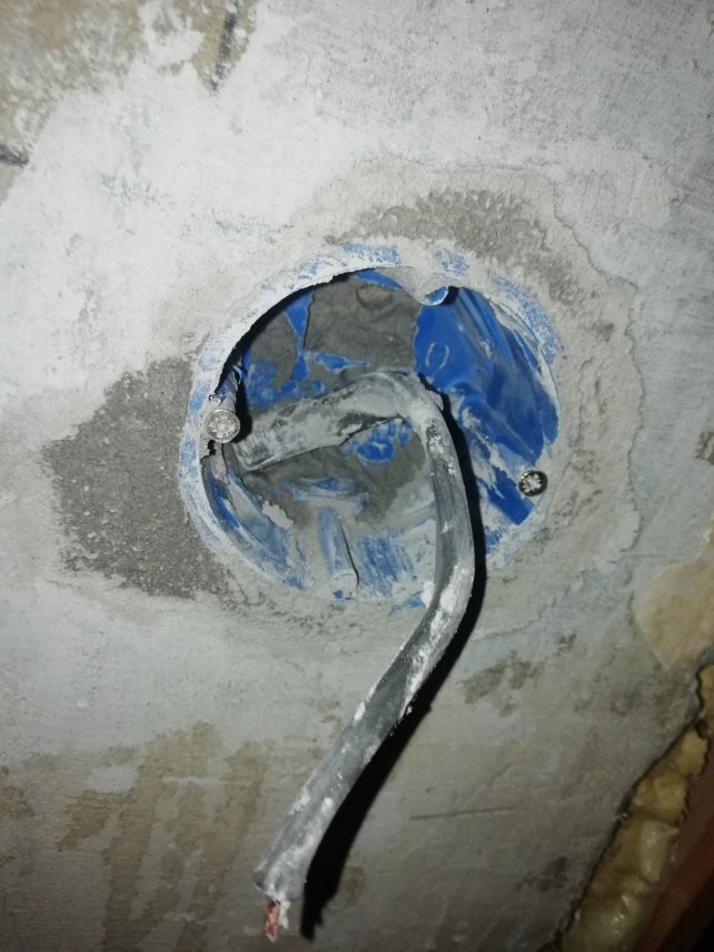

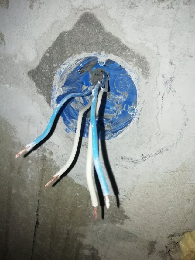

Самостоятельно провожу новые подрозетники(навесная стена-перегородка). Алмазной коронки нет, сначала сверлю 9 дыр по подрозетнику, а затем выбиваю штробяшей насадкой.
Сделал слишком глубокую дырку для подрозетника (7 см вместо 4.5). Можно ли  сначала заполнить её штукатуркой, а затем вставить туда подрозетник? А не сначала  вставить подрозетник, а потом шпателем наносить её туда внутрь. Высохнет ли слой штукатурки 7 см?

Подскажите, пожалуйста как закрепить подрозетник в стене перед штукатуркой?
Вчера заделывал штукатуркой подрозетник на другой стене, там дырка была большая, подрозетник нужно было зафиксировать в одном положении. Сначала это сделать не удалось - раствор был жидким. Потом он стал затвердевать и удалось с грехом пополам зафиксировать, но я провозился с ним до этого момента минут 30 (хотя по инструкции штукатурка затвердевает за 20). Не хочу повторять.
Деревяшку какую-нибудь подложить? Я бы прикрутил шурупом к стене, но это перегородка и там за стеной уже туалет с плиткой и также подрозетник не достаёт до стенки. Какие варианты ещё есть?

Намешайте штукатурку погуще.
Наложите её в это гнездо до 1/3 по глубине.
Вдавите подрозетник, добавьте смеси если требуется.
Полностью замазывать ненадо.  Просто выровняйте в плоскости и по уровню и оставьте.
@Praudmur поищи тут или в гугле - способ один, вариаций миллион.
Суть в том, что НА подрозетник с лицевой стороны в штатные отверстия для шурупов прикручиваешь рейку (я обычно использую для этого отрезок профиля для гипсркартона). Эта рейка служит ограничителем глубины вклкеивания, устраняет перекосы и позволяет легче ловить горизонталь-вертикаль
