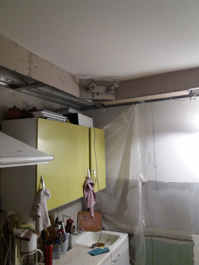

А раз взял - на длинный провод и пробуй как будет светить в натуре. потаскай по кухне и получишь представление не с картинки.

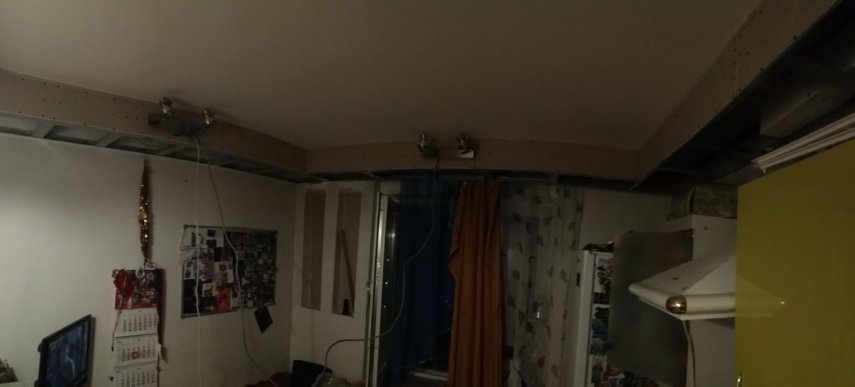

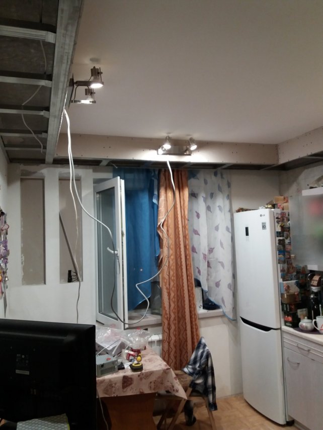

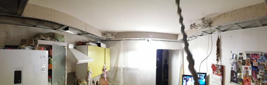

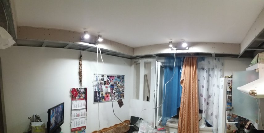

@bagayama лампочки купил по 8 светодиодных ватт.
4 ламповые светильники показались слишком громоздкими - около 70 см, поэтому взяли 3 двойных (около 30 см).
Разместил как на рисунке выше - на скос и на середины противоположных стен.
Не обращайте внимания на общий бардак и на сопли из проводов - это не терпелось опробовать вживую.
Это как примерно выглядят светильники на задуманных местах. Освещение - от висящей у стены старой люстры.
20190619_221618.thumb.jpg.d11650c147dc33a50c438d64b425e83d.jpg20190619_221609.thumb.jpg.2728dae41e37ceb3dd53177a1a7dbb11.jpg20190619_221559.thumb.jpg.7722dfe6c3315104e894b2a7817c0392.jpg20190619_221540.thumb.jpg.7039a55b726334e66bb7c1f5af44d899.jpg

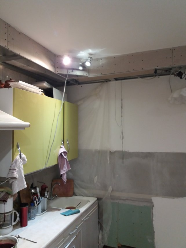

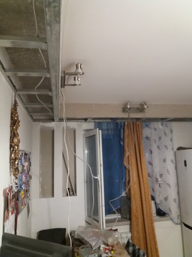

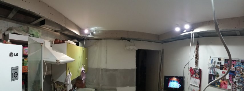

Если выключить люстру и включить новые светильники (кстати, мы передумали считать их стимпанком, они больше похожи на аппараты Елизарова :) ), то выглядит вот так:
20190619_221403.thumb.jpg.ef1c266ca1d2fef74e03ff36ea8eed21.jpg20190619_221425.thumb.jpg.874038f944cfa496d3557e4d6fe567c1.jpg20190619_221443.thumb.jpg.2032c9f32359a1fed6b391110c650abc.jpg20190619_221352.thumb.jpg.0d0756e727ec74cd7cfa2d77cc751060.jpg
С телефона не могу понять, насколько фото передает освещенность, но нам вроде понравилось.
Единственное, над чем я бы еще подумал- а не сместить ли светильники на длинных стенах поближе к углу, друг к другу. В плане освещенности это даст бОльшую неравномерность, но смотреться будет наверное поинтересней.

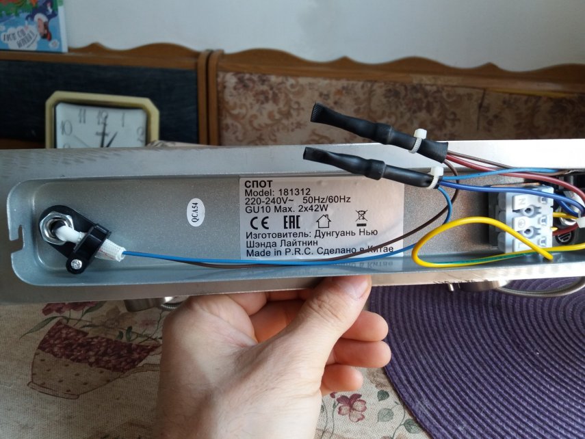

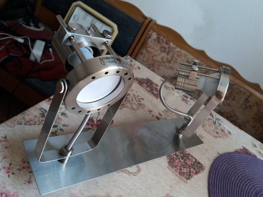

ЗЫ После установки стал читать инструкцию (а что, кто-то читает ее ДО? :)на предмет того, можно ли в двухлампочковом светильника один патрон подключить к одной клавиша, а другой - ко второй.  Ответа не нашел, но, приглядевшись к начинка, понял, что нет. Так что разными клавишами можно включать только разные светильники.
Зато нашел непонятную оговорку про лампы холодного свечения...
...и рецензию на купленные лампы
Задумался...

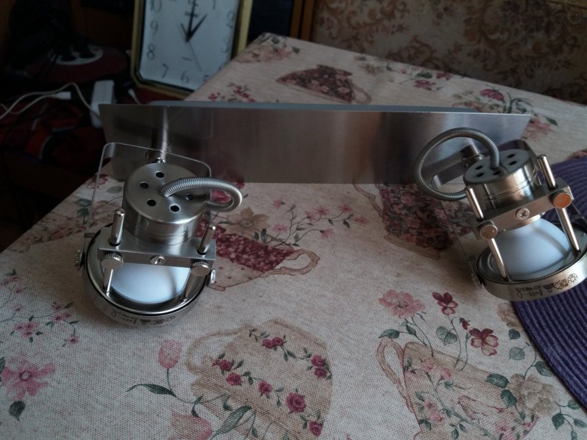

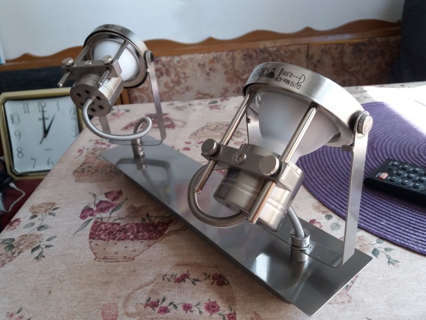

@Alice Tracy не мог бы ты сфотографировать светильник близко и с разных сторон? Не срочно. Сдаётся мне, это очень похоже на те, от которых тащусь.
ИМХО слишком близко стоят лампы к потолку - будет над ними со временем пятна сажи/пыли (если не натяжной - м/быть проблема).
Светят вроде неплохо, и угол широкий, но потолок тёмный, что плохо (кстати, интересно Алефа послушать на тему тёмного потолка).
На потолок будешь какие-то лампы направлять?
На мой взгляд они интереснее смотрятся когда светят под углом к стойке не равным 90 гр - хорошо видна их хитрая структура.
Разбери провода в корпусе и сделай две группы клеммников - проблемы нет.
ПыСы есть у меня похожий светильник в заначке. Как раз на 3 лампы. Нравится, но на этой квартире не нашёл места куда ставить. :(
ну вот,сам всё визуализировал :):up: насчет сдвинуть ближе к углу -поддерживаю.Еще "режет глаз" центровка по высоте по основанию светильника.Из-за этого  сами  светильники очень близко к потолку -не знаю насколько именно эти будут греться,но со временем возможны и желтые пятна на потолке .Хочется их опустить ниже,а еще очень хочется (прям вот так  хочется :bravo:)  утопить основания в короб.Но это уже дело хозяйское конечно;) и да,четвертый не нужен .
лично меня это нисколько не напрягает, важнее разноуровневый свет разной яркости и направленности (то есть,к примеру,точечные в потолке + потолочный (е )регулируемые по высоте, торшеры,бра) .И да,я за теплый свет ,до 3800 K.
это "не греющие" направленные галогенки, где "тепло, т.е. инфракрасное излучение, создаваемое во время работы светильника в основном излучается в заднюю часть.", где и может попортить светильник и объекты сзади.

Врезать в нижний профиль короба вплотную к его нижней грани.

Уже не важно, но я бы не делал угла в коробе, а сделал над рабочей зоной короб шириной, как у столешки, и врезал туда точечные светильники, а над кухонным столом опустил бы с потолка на шнурке светильничек, непременно желого (теплого) света.

@bagayama  потолок натяжной, покрашен пока что начерно, будет просто белый.  Опустить светильники могу, но буквально на 4-5 см.
На потолок направлять не буду - зачем мне косой проявочный свет? :)
Углы будут разные, там нужно кое-что подкрутить,  а вчера было лень. Постараемся развернуть споты так, чтобы освещенность была везде примерно равномерная.
Переподключить можно, но мы решили не делать отдельное включение лампочек одного светильника - будет похоже на то, что по одной лампочке перегорело :)

@Alice Tracy спасибо! Но мои выглядят в разы аскетичней. Хотя очень рядом - абажур в кардане.

Это первое, что мне захотелось, еще в магазине :) А то они выглядят как врезные, которые поленились врезать  :)
Но с наскоку их не врежешь - у них штатное крепление именно накладное. Может, чего и придумаю.
дык вроде видны крепления типа "зацеп" ,можно расчитать дырь в коробе так,чтобы хватило на "прислонить " и осадить внешнюю панель ,чтобы сидела на этих вот зацепах. Там вроде "бортик" внешней панели с запасом перекрывает глубину  посадки в "зацеп"

А что, наличие профиля в углу никого не останавливает? :)
Я дозированно и неполно даю информацию. У одной из сторон кухни будут подъемные фасады, которые ударялись бы в короб, будь он шире кухни.
