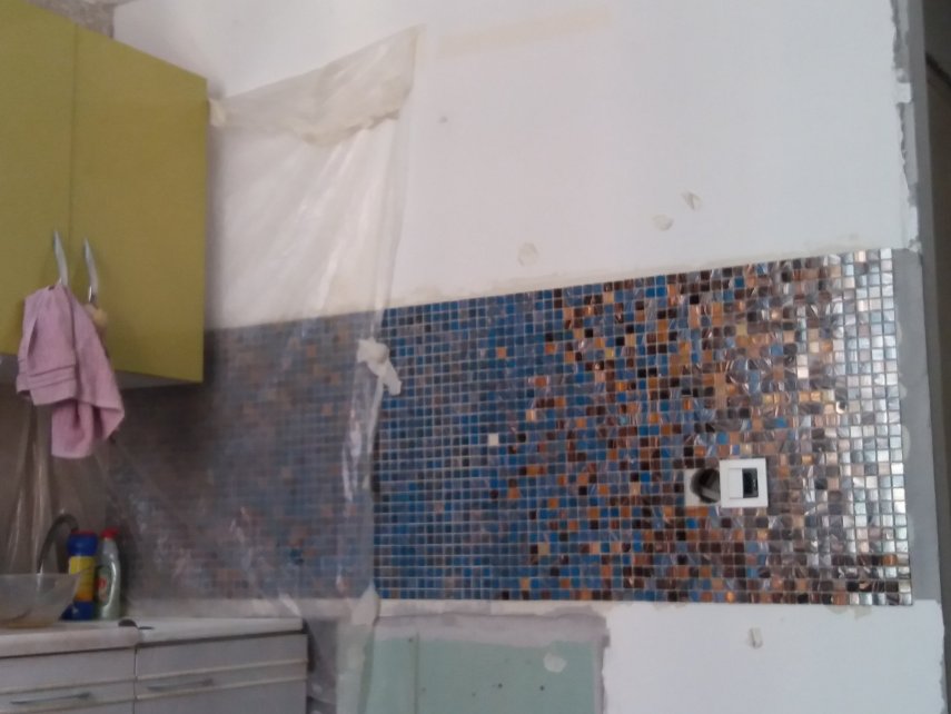

Раскладка мозаики.
@buka а вот самый скользкий для меня момент: между вкладыванием нужных тиссеров в нужные места и фиксацией с лицевой стороны тем же оракалом - временная фиксация тиссеров нужна, чтобы на выходе не получить синусоидные швы и пьяненькие чипы? Или все лечится прямыми руками - сразу аккуратной раскладкой со всеми зазорами и аккуратным наклеиванием оракала, без малейшего смещение тиссеров?

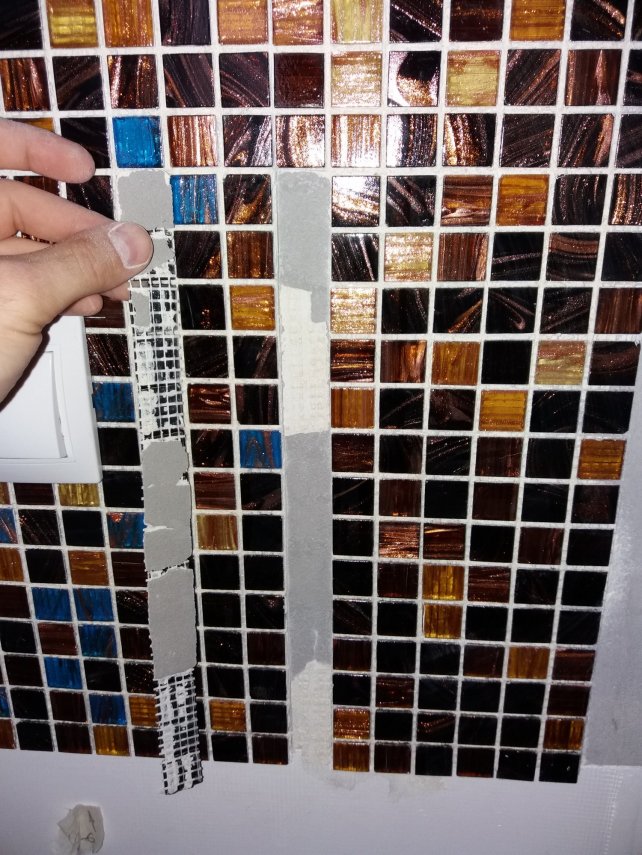

Не нужно этого бояться. Разумеется, ты аккуратно и ровно все разложишь, вставишь новые чипы взаимен вынутых ровненько как положено, и ничего никуда не сбежит, если вы в четыре руки аккуратно опустите на поле кусок оракла как простыню. Ножиком подрежешь край, приоткрыв шовчики на четверть, и прямо по морде пронумеруешь фломастером всю раскладку. При снятии пленки несколько штучек наверняка отвалятся. Их нужно будет вклеить индивидуально. После осмотра всего поля, какие-то тессеры захочется подвинуть, их ты выломаешь сам и вклеишь заново. И наконец, что-то отвалится, когда ты будешь чистить швы, а ты будешь это делать, потому что мозаика, которую ты выбрал, тонкая и пролететь мимо этой радости у тебя никак не выйдет. Но ты не переживай! Мозаика держится не на клею, а на затирке. Звучит неожиданно и глупо, но это факт. Поэтому постарайся вклеить матрицы так, чтоб они потом не читались квадратами на общем поле. Именно доя этого и нужно освободить от оракла края по максимуму. Обрати внимание на фотку, что я подвесил. Из под бумажки хорошо видна толщина шва, и это единственный момент, который тебя должен волновать при работе. Наклей ровно матрицы, а что поедет, то переставишь на следующий день.
Между делом перетасовал цвета и наклеил мозаику на одну из смежных стен.
Ближе показывать не буду, но и издалека наверное видно, что получилось далеко от идеала. Пока незатерты швы (то есть пока не готова вторая стена) думаю самых проблемных местах прорезать сетку и сковырнуть самые кривые чипы, может даже полосами по нескольку штук, где особенно читаются границы листов.

Решил переклеить непонравившиеся места.
Ребят, я чего-то туплю: то, что мозаика отрывается преимущественно с тонким слоем штукатурки - это скорее хорошо, чем плохо?
Это хуже, так как теперь придется добирать толщину клеем сразу на чипы , (или дотягивать толщину штукатурки клеем .затем на ms ) чем если бы отошли сами чипы , их приклеить на ms
 зря затронул.уйдет достаточное время на исправление
Для себя, не тороплюсь.
Я имел в виду адгезию - значит, хорошо приклеилось? А то были сомнения насчет прилипаемости клея к стеклу (точнее, к сетке).

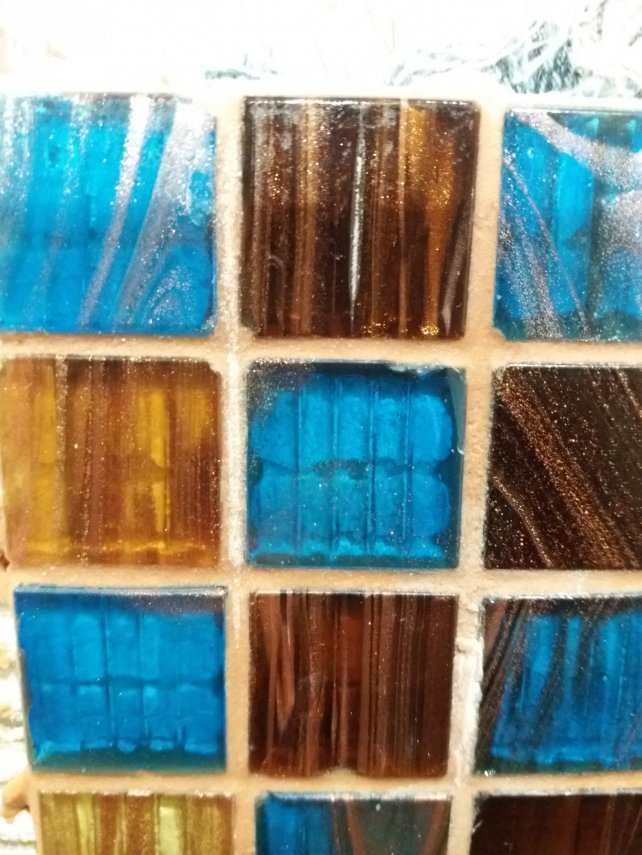

Чота я расстроен: сквозь отдельные элементы прекрасно просматривается и ребристый тыл, и полоски клея

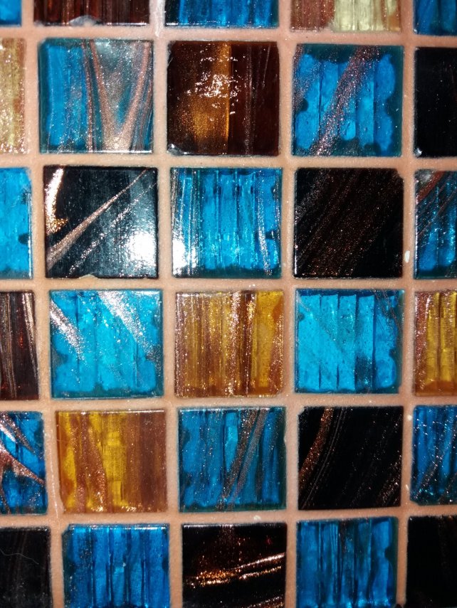

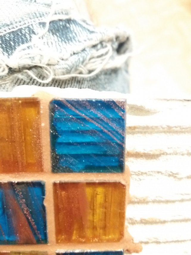

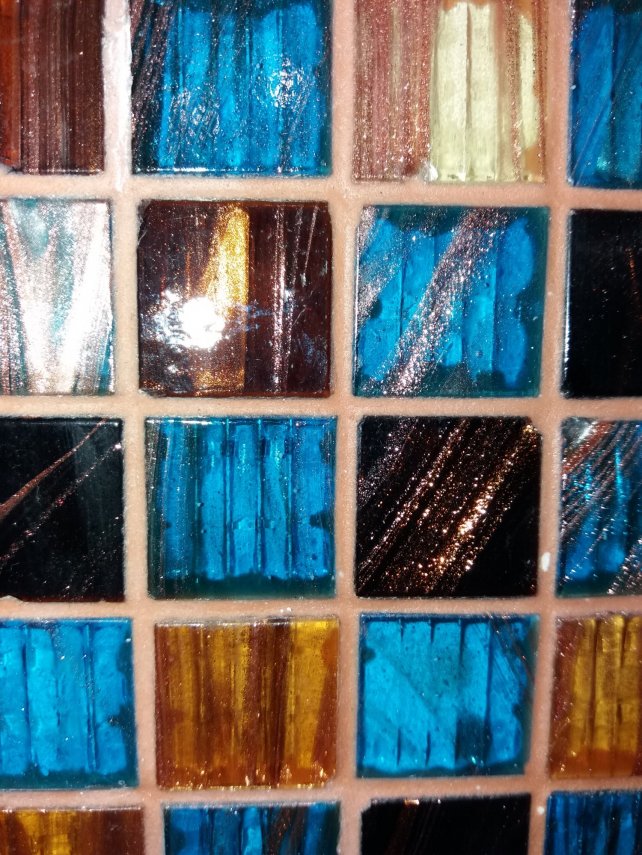

20190812_221242.thumb.jpg.dbb11eb45123d3f54221761adc8872e0.jpg20190812_221236.thumb.jpg.d83dfed5fed2ba2736203fc1b07fa945.jpg20190812_221254.thumb.jpg.4978502ba71b9e28f44a87c83d8e1feb.jpg20190812_221307.thumb.jpg.ba37bfdcd76582fda6ea52e9132a04db.jpg
PS Не обращайте внимания на сколы, кривые швы и корявую затирку - это я по-быстрому из отбракованных чипов на глаз сложил участок 4×8 штук, чтобы попробовать затирку из смеси цементного Литокола и эпоксидки ЭДП. Результат не понравился.
