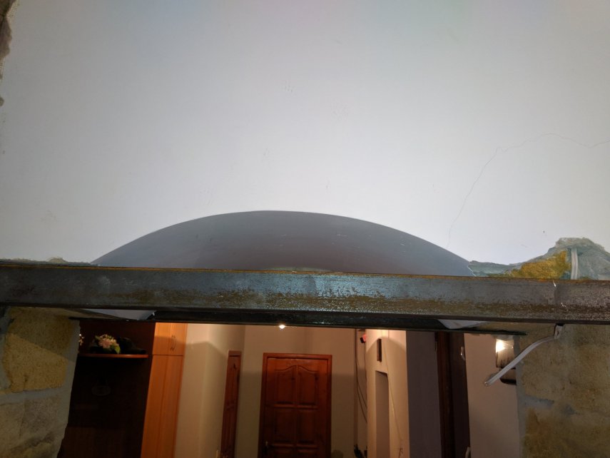

Из арочного проема стандартный
Чем заполнить пустоту над перемычками, и стоит ли заморачиваться с обработкой перемычек какими то антикоррозионными составами, или это как мертвому припарки?
Железяки желательно покрасить чем-то типа грунтовки ГФ-21. Пустоту заполнять не обязательно. Просто обшить гипсокартоном.
Для гипсокартона же каркас нужно делать? И по бокам и снизу. От железяки до вершины арки очень мало места - 75мм. И как профили крепить к железякам? Толщина полок уголка 5мм.

вклеить
Каким образом? Для боковых в стенке вырезать четверти? А низ как? Там же нижние полки уголков внутрь смотрят. И клеить на что?
Не нужны профиля. Приклеиваешь гисокартонину. К железяке жидкими гвоздями, к стене гипсовой смесью. Сбиваешь штукатурку на 5-10 см от угла, чтоб гипсокартон лёг заподлицо с плоскостью стены, и приклеиваешь на фуген, перфикс и т.п.. Если чуть глубже просадишь лист - ничего страшного. Потом можно шпаклёвкой выровнять.
А если всю эту полость залить пеной, не проще? Пройти по верху ротбандом и отшпаклевать. Литров ~15 выйдет
