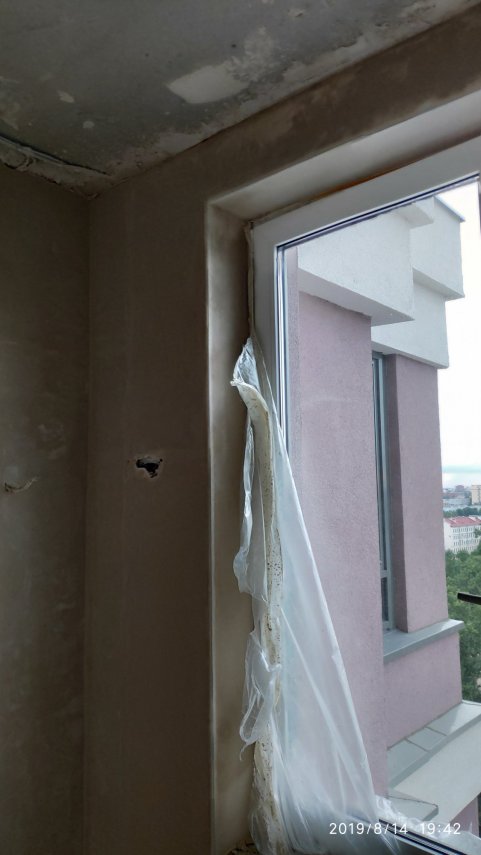

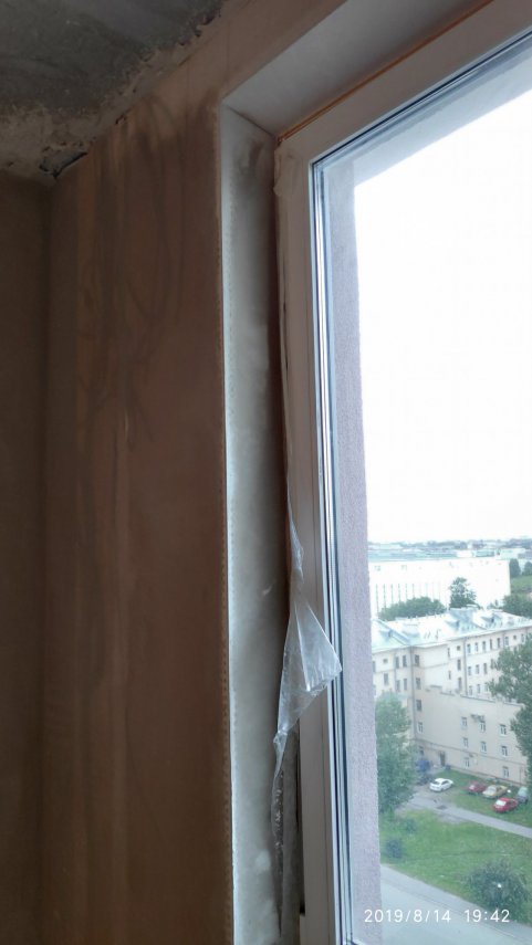

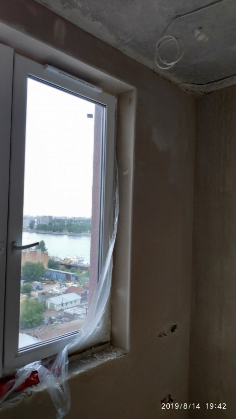

На одном окне откосы сделаны в один прием, на втором сначала вертикальные, потом верхний. Мр75 по сути тот же Ротбанд.

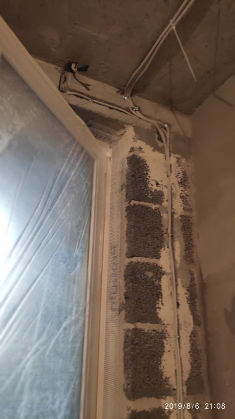

Ой... А есть в квартире еще такие места, как на предпоследнем фото, где проводка в перемычку утоплена?
Понял. С мобильного плохо детали фото видно.
Но тем не менее, такие нюансы, если есть предпосылки, проявляются по прошествии значительного времени. С визуальным результатом на сейчас- вопросов нет, загладить можно любым материалом.
Надо глянуть, а тебе зачем?
Мне кажется, стоять у окна, бетонная перемычка над которым так исштроблена горизонтально, несколько адреналиново :)
А я уж грешным делом подумал, что ты у себя такое же решил замутить :)
Посмотрел. В одном месте. Выход на балкон. Электрик - мягко говоря , чудак. Зачем сделал именно так для меня тоже загадка. Мог бы просто сверху опуститься.
