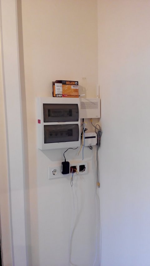

Я делал так и до сих пор устраивает:

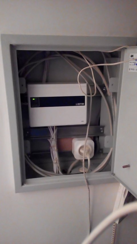

Где-то на сайте мужик в прихожей прятал в небольшой ЛСДП шкафчик.

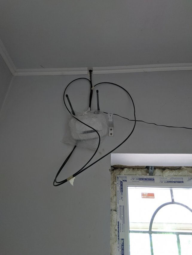

Планировал заштробиться и сделать розетки прямо внутри откоса на боковине- и для питания и для интернет-кабелей. Роутер планировал на подоконнике ставить. Там он собственно и стоял до ремонта, это я его сейчас подвесил под потолок.
А теперь мне хочется освободить подоконник, да и розетки в откосе-мне кажется не очень эстетичным.

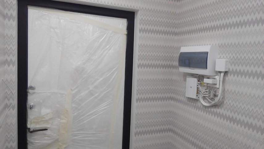

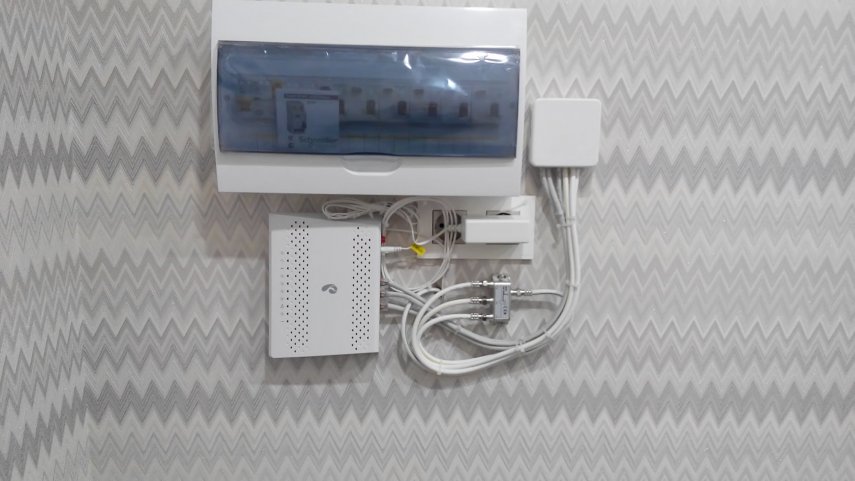

Слаботочный щиток у входной двери, все витые пары стекаются в него, но WI-Fi роутером раздавать не хочу по причине большого размера и удалённости. Разделить надо на 4 потребителя - 2 телека, стационарный комп и Wi-Fi точка. Чем лучше сделать раздачу? Желательно с рекомендацией конкретного прибора, а то я в этих маршрутизаторах- роутерах- свичах- коммутаторах запутался, да и не очень понимаю )

Слаботочный щиток маленький и находится в прихожей в районе вешалок на уровне глаз + -. Он встроенный и хотелось бы всю начинку убрать внутрь, а Wi-Fi реализовать с помощью точки доступа симпатичной тарелочкой в середине квартиры.

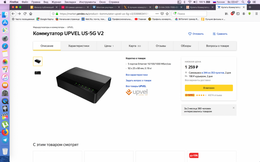

@volkodav , не подойдёт. Это не маршрутизатор а коммутатор.
Если его после роутера (маршрутизатора) поставить в локальной сетке - работать будет. А как маршрутизатор - нет (либо, если крутой - потребует особой настройки).
Ты как подключаешься к Интернету?
