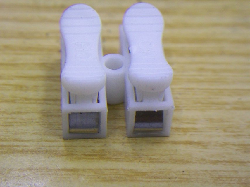

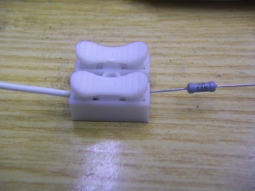

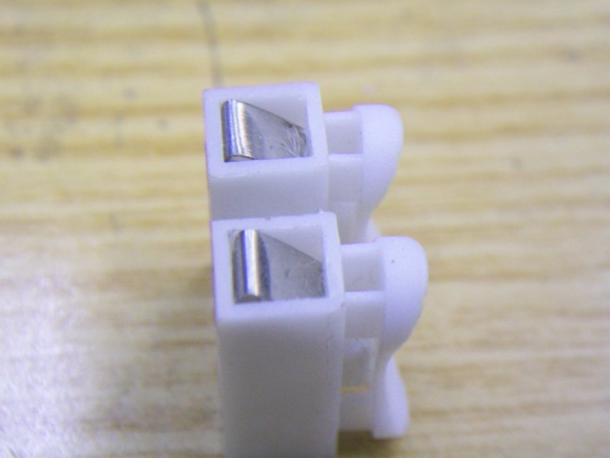

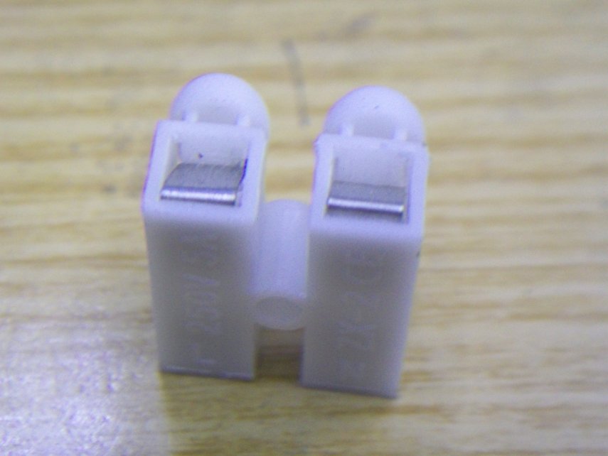

Костя! Ты тут такой вернисаж учинил, что я не удержался вставить свои три копейки юаня. Соединитель из китайэкспресса по три рубля/шт. Весьма удобен для моментальной макетной сборки какой-нибудь настольной электротехники. Вполне применим для всего низковольтного и слаботочного. Но цеплять через эту хрень 220 категорически не рекомендую! А вот детям батарейки, лампочки, моторчики соединять - самое то! В Али находится по запросу "пружинный соединитель кабельный"

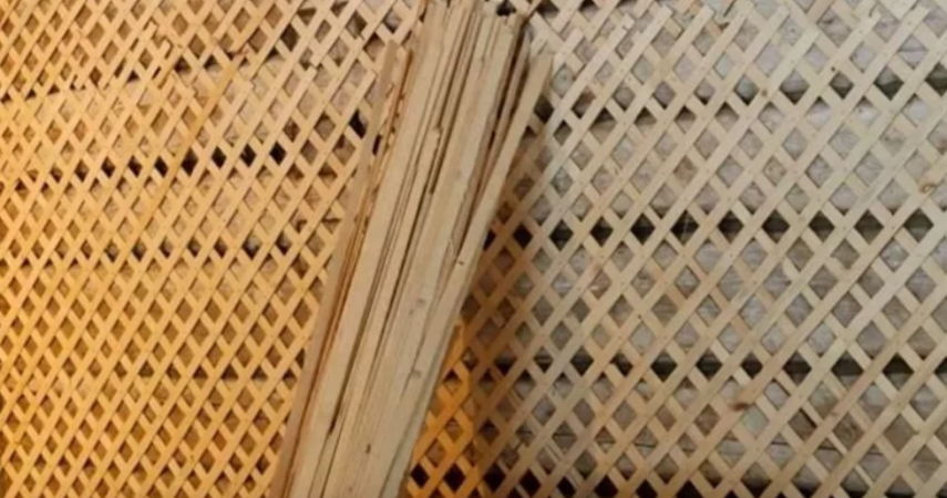

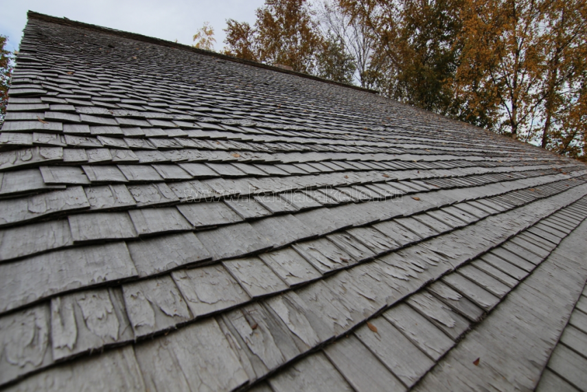

@Evgen, в разных местах слово "дранка" может означать разное. У нас это вот:
20 минут назад, steamroller сказал(а):
Слушай, а давай тему сварка vs пайка отложим до ближайшего стакана? Причина проста - пайка равнонадёжна сварке. Спорить тему глубже - передерёмся. И только стакан сможет нас примирить :)
это гонт
а это дранка. Дранка, она и в Африке дранка.

На кровлю гонт обычно используют, дранка слишком тонкая, только для шалашей и сараев подходит - на сезон.
Посмотрел на твою кровлю - действительно дранка :)
В пору сказать, "как низко пал секам" :)
Чааавооо??????????? :o :idiot: :angry: :clip::drug::down::restrel:
А на 30 с + и больше лет не хочешь? Да, если сосновая, то да - не очень надолго. А если осиновая... Так осиновая ещё серебряная делается, переливается! Красота неописуемая! А люди под этими крышами живут необыкновенные! Диалект невероятный, непередаваемый, часами слушать можно! Вот что значит "дитя каменных джунглей"! Надо тебя в глушь в новгородскую, вологодскую... Или ещё подальше в Сибирь, которая всегда была под дранкой! Щепа кладётся внахлёст двумя третями на достаточно крутую крышу. Ты драночный гвоздь хоть раз в руках держал? Он такой особо тонкий и особо длинный, чтобы надёжно три листа перехватить. И ничего там не капает. Нууу, Дииимаа.... :facepalm:Ужааас! Тебе надо срочно на недельный курс "Трёх стариков" садиться для скорейшего излечения от тлетворного влияния мегаполиса ! :)

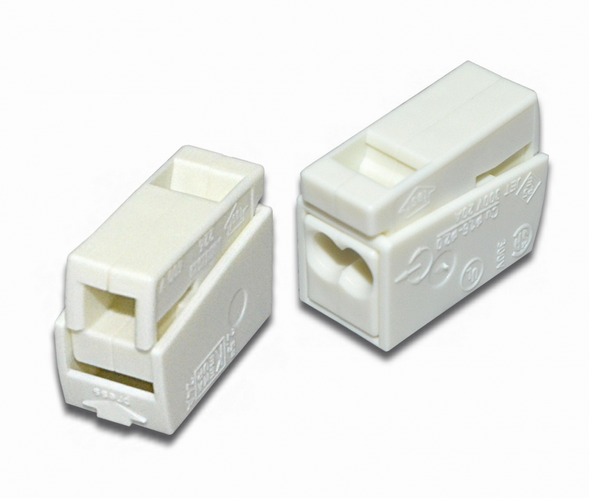

WAGO 224-112 заточены именно для параллельного подключения светильников на моножилу. Хвосты у самих светильников могут быть из любого провода и любого (в разумных пределах) сечения.
