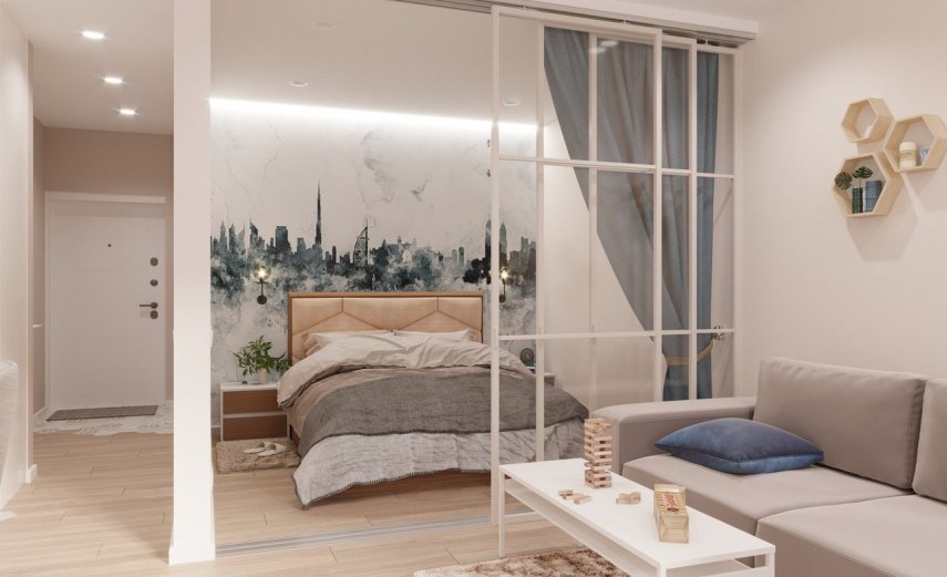

Планируем сделать перепланировку. Установить в комнате перегородку(выделена синим, пример на фото). Увеличить санузел за счет кладовки, вход на кухню зашить и сделать в освободившемся месте гардеробную (выделено зеленым). Вход на кухню сделать из комнаты, установить там раздвижные двери. Что мы можем сделать сейчас и потом уведомить соответствующие инстанции, а что требует предварительного согласования?
