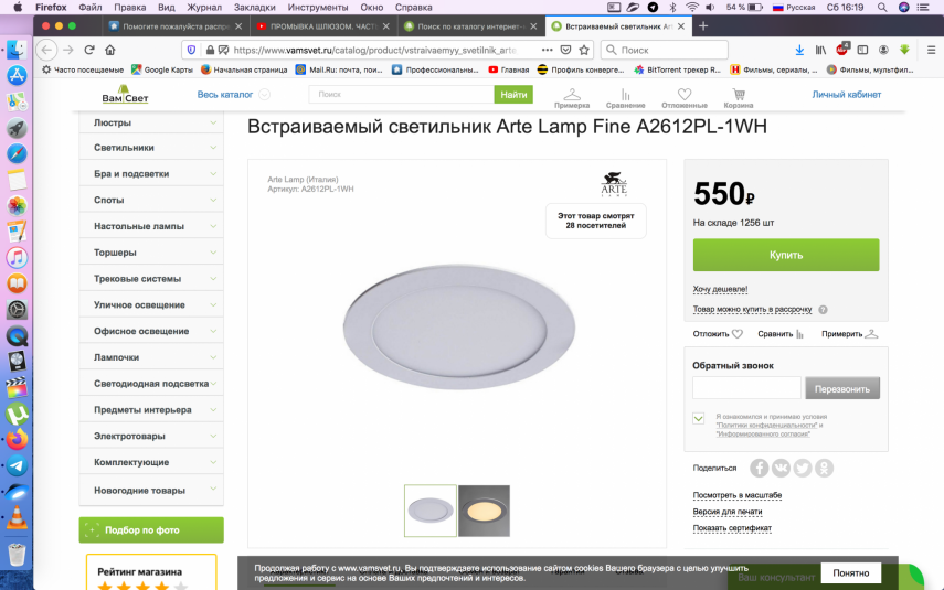

@Parenjok по натяжным потолкам для светильников существует ограничение помощности не более 30 Вт, также есть светильники, в инструкции к которым прописано, что на натяжные потолки их ставить нельзя. Изучайте техдокументацию.

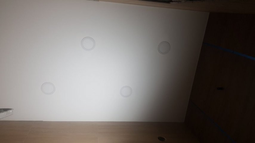

На счет удержания протечек тема скорее надуманная, ведь всё равно врезаются световые споты и вода вытечет через них. А вот в плане защиты потолков от влаги испарения, скрытия коммуникаций и внешнего вида натяжные потолки выигрывают у других вариантов. Свет прекрасно в них монтируется на закладные площадки.

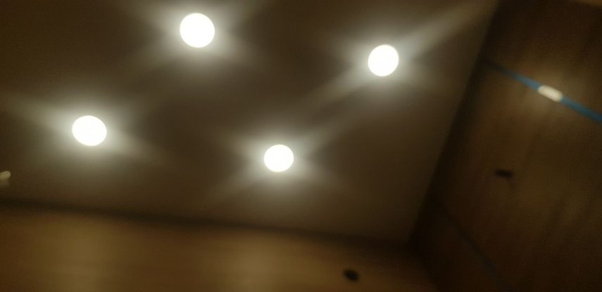

photo_2019-10-29_23_44_24.thumb.jpeg.297b5c515e3d4921ac6306e920f7c201.jpeg2019-11-30_16_14_04.thumb.jpg.a3fdd82413e776b3c16e5742d7a34bd5.jpgSnimok_ekrana_2019-11-30_v_16_19_04.thumb.png.9a72db5737b1adf2292da97edf7d1841.png

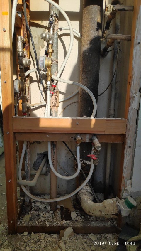

Весь прикол в том, что в России очень много где старые коммуникации, а ещё в изобилии присутствуют коммунальные квартиры, а там вообще беда. В связи с этим, протечки и заливы встречаются достаточно часто. Вот и получается, что натяжные потолки у нас - явление вполне оправданное не по причине деятельности маркетологов и коммерсантов.

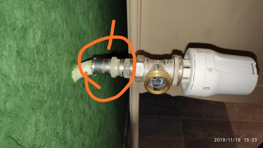

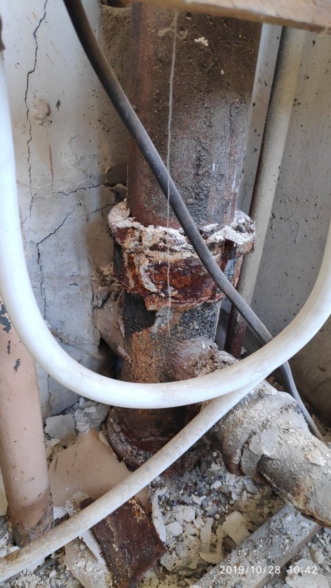

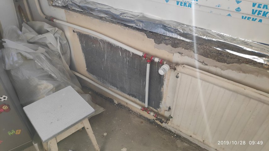

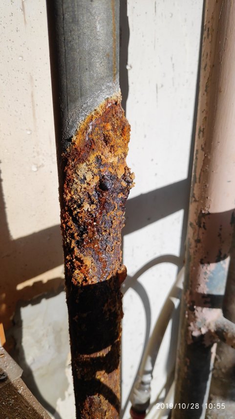

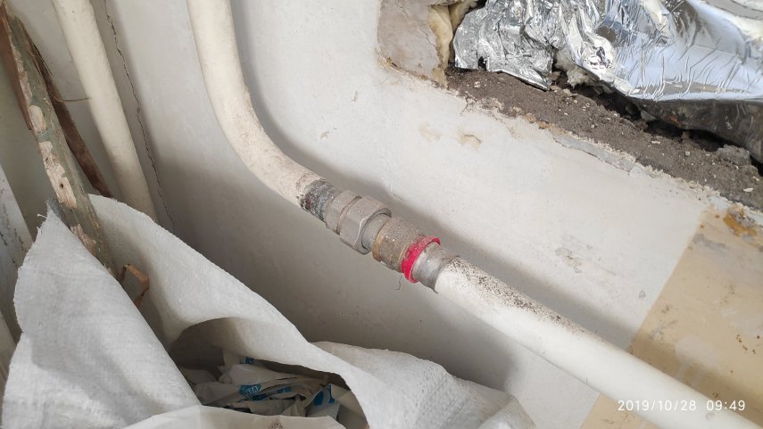

Вот, для примера, одна из возможных причин потопа.
