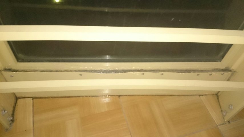

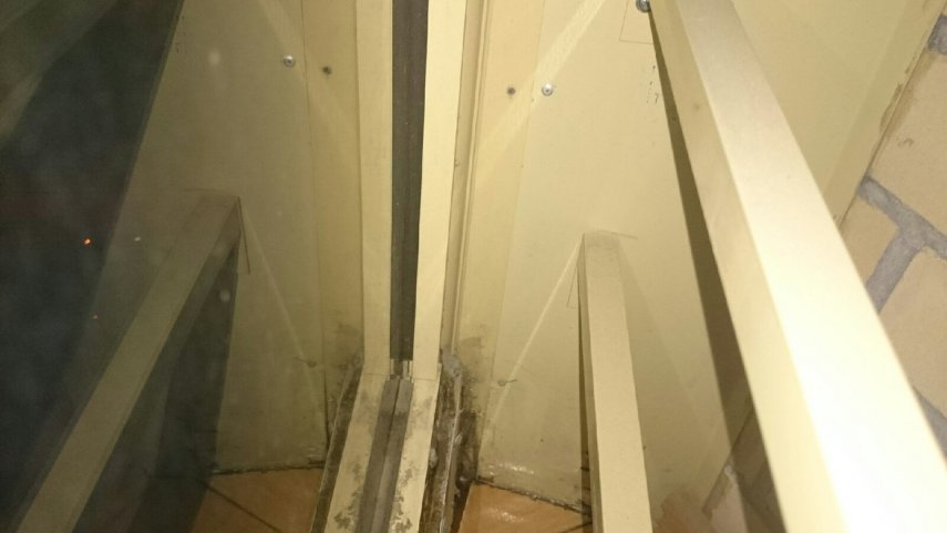

Запах, да. Он у меня полностью остеклен, дом относительно новый. 10 лет. Дым идет скорее всего через стыки остекления и плиты внизу, но где конкретно дырки, понять невозможно. Я там по всему периметру герметиком прошел, но толку немного. Как-то можно обшить только низ? И чем это делать?

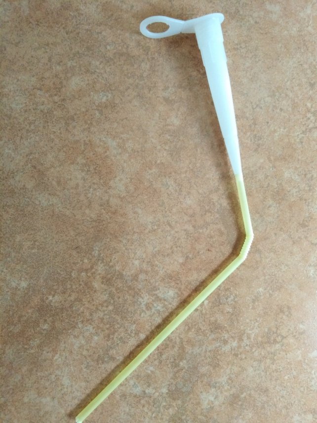

Не удобно штукатурить за радиатором не снимая. А силиконом заделать любую дырку не проблема. Не влазит пистолет, в чем я лично сомневаюсь, надеваем на носик трубку и пихаем ее куда угодно.
Если остекление от застройщика, то между плитой и остеклением под нащельниками щели шириной в кирпич.

А где взять то такую трубку, чтобы вниз туда ее запустить сантиметров хотя бы на 5. Там 2-3 мм ширина, между батареей и гильзой. Я в магазине таких не видел.
Ну не с кирпич, но да, видимо довольно широкие. :)
Что-то можно придумать по этому поводу?
Вот так это примерно все выглядит.
Там еще эти железки зачастую погнуты, как вот эта ближняя в углу.

Там не надо 5, надо сверху к щели прижать, и надавить сколько надавится. Главное, чтобы щели не осталось

Толстая. Раньше были такие тонкие, без изгибов, как соломинки, такая бы подошла, но хз где взять.

Да ни чо не толстая, она ж плющится. Стенки у неё тонкие, главное на носике мотани скотчем, чтоб трубку не сорвало. Первое что попалось, щель в розетке?IMG_20190915_113242.thumb.jpg.e72c43eac340dff2157afa3baea5b955.jpg
