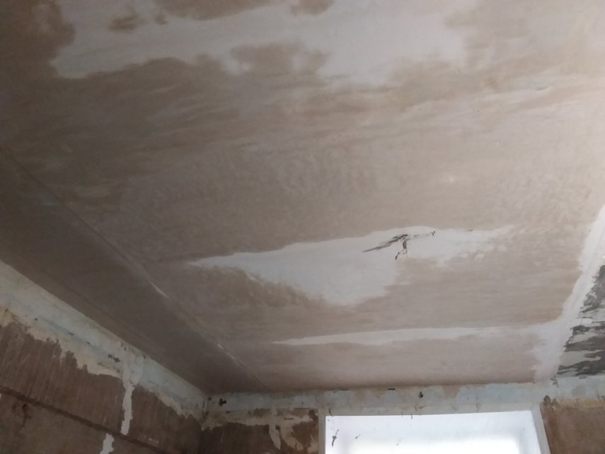

Собираюсь штукатурить потолок по маякам, максимальная толщина не больше 1.5 см, в среднем 1 см. Для этого приобрели штукатурку Волма слой ультра. Штукатурка понравилась, липкая , была опробованна при установке маячков. Поверхность хрущевского потолка бетон и немного старой штукатурки, все этого хорошо прогрунтованно грунтовкой глубокого проникновения. Теперь мучает вопрос, нужно наносить бетонконтакт или нет?
Есть банка глимского бетонконтакта (покупал для другой цели, так и не пригодилась пока).
Штукатурка очень хорошо липнет к основанию. Возможно отслаивание в будущем без бетонконтакта? Или он вообще может навредить?

возможно отслаивание старой штукатурки.
она небольшим слоем там держится, плохо счищалась и ее там решил оставить, тем более хорошо прогрунтованна.
Зачищать , замывать все старые наслоения до девственно-серой плиты. Других надежных вариантов подготовки бетонного потолка к штукатурке не существует.

Сегодня нанес первую полоску по той поверхности которая была. Больше не счищал ничего. Время покажет. Буду верить что не отвалится. :) Спасибо всем за ответы!!!:)
Если зачищать, то потом бетонконтактом?
Предпочитаю ст16 и стеклосетку,
По чистому бетону
Нанесу наверное где перепад от 1 до 1.5 сначала цементную шпатлевку Glims гребенчатым шпателем, а уж потом штукатурку.:)

Маячки наверное там оставлю. Прокрашу грунтом от протечек наверное эти места, ржавчина не должна проступить.
а что мешает выдернуть маяки ?!
Один еще нужен будет по любому, полоску осталось отштукатурить.
Если оставить, какие казусы могут проявиться в последствии?
От разности материалов и линейного расширения , и адгезия к металлу никакая
