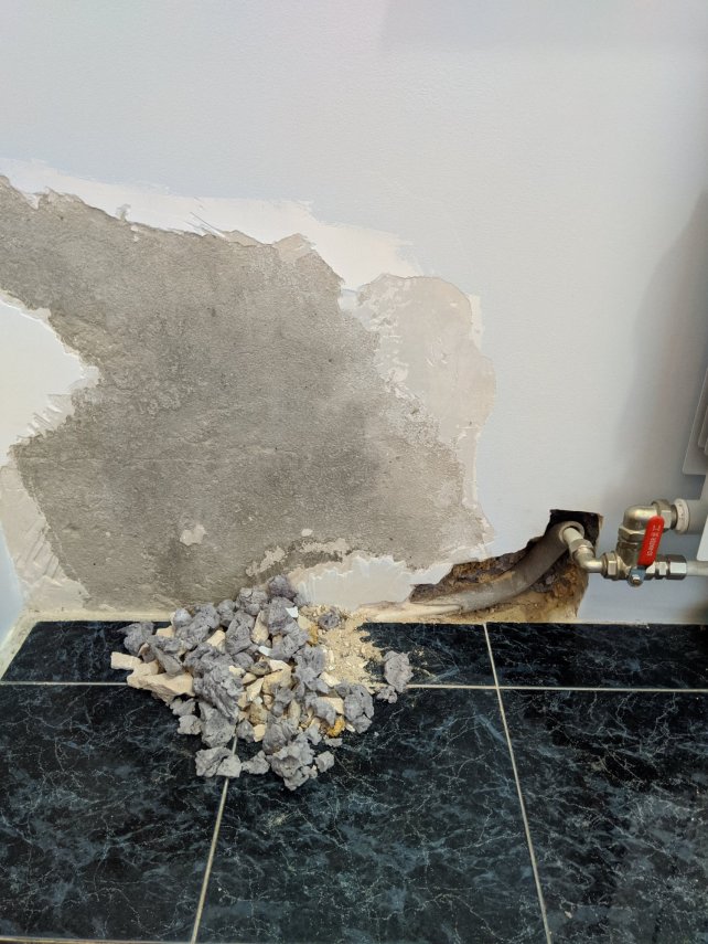

История выше получила неприятное продолжение. Прошлый результат был вновь высушен, зашпаклеван фугеном, ждал с месяц зашпаклевал полимеркой. Не красил, ждал еще. Думал все получилось :)

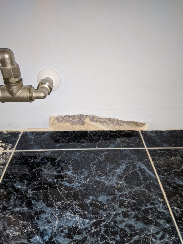

Но когда взялся готовить под покраску- опять все по новой. Весь этот кусок забухтел и я его также снял пластом со стены аж до ЦСП. Такое впечатление, что основание было рыхлым и поэтому, или как следствие, полностью отсутствует сцепление с последующим слоем. В последнем случае- с фугенфюлером.Постояло еще немного и новая напасть: внизу у самого пола под трубой появилось влажное пятно. Не увеличивалось и не уменьшалось, на ощупь-еле влажное. Такое же пятно(!!!) Появилось на этой же стене в дугом месте, возле другого радиатора с таким же подключением, но пятно уже немного длиннее. Тоже не увеличивается и не уменьшается:
Возле этого радиатора труба идет вниз к полу и уходит направо под полом.
Разобрал подключение, с которым изначально были неприятности, и обнаружил то, чего и боялся-НИЧЕГО! Нет ничего криминального.
Труба не течет, на ощупь все что разобрал не мокрое, хотя и не сухое, присутствует частично местами какое то ощущение влажности. Но. Я там еще пеной задувал, и пена не натянула никакой влаги, хотя она довольно гигроскопична. Не понятно откуда пятна... Были мысли про возможный конденсат и плохую теплоизоляцию трубы, но на трубах отопления это скорее-маловероятно, да и нигде такого больше нет. Второе пятно еще не разбирал, думу думаю...

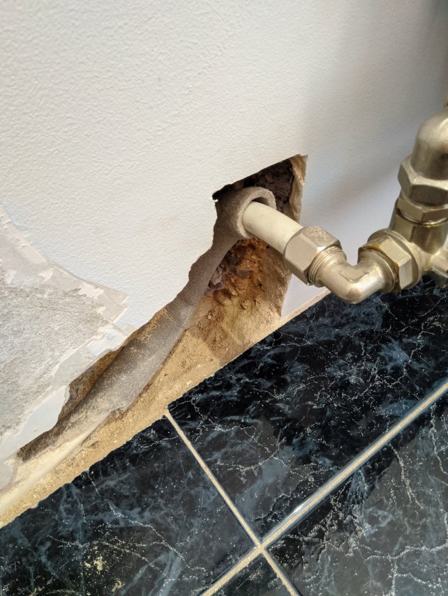

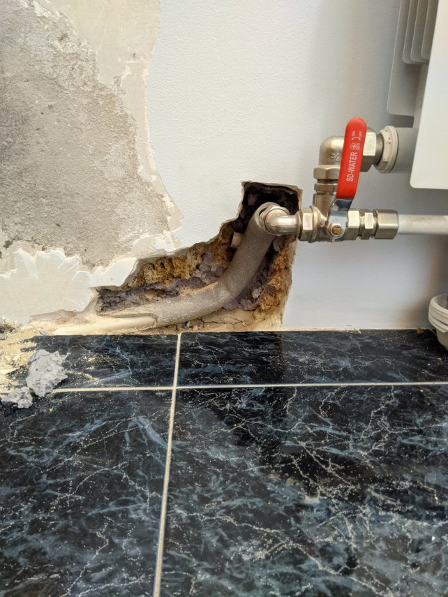

Вскрыл точку со вторым пятном, возле другого радиатора:
Ну и как и на первой точке никаких явных намеков на течь нет. Ротбанд в этом районе конечно подраскис и ковырялся как глина...
И если сейчас я бы мог связать появление пятна как раз напротив неизолированного участка трубы с каким то образом возникающим конденсатом, то на первой точке, что расковырял ранее- труба в районе пятна(небольшой участок прямо на уровне крайнего отвода так же на уровне пола)- была и изоляционной трубке(что то тут не сходится). Ну и ротбанд усугубил ситуацию- быстрее и больше напитал в себя влаги.

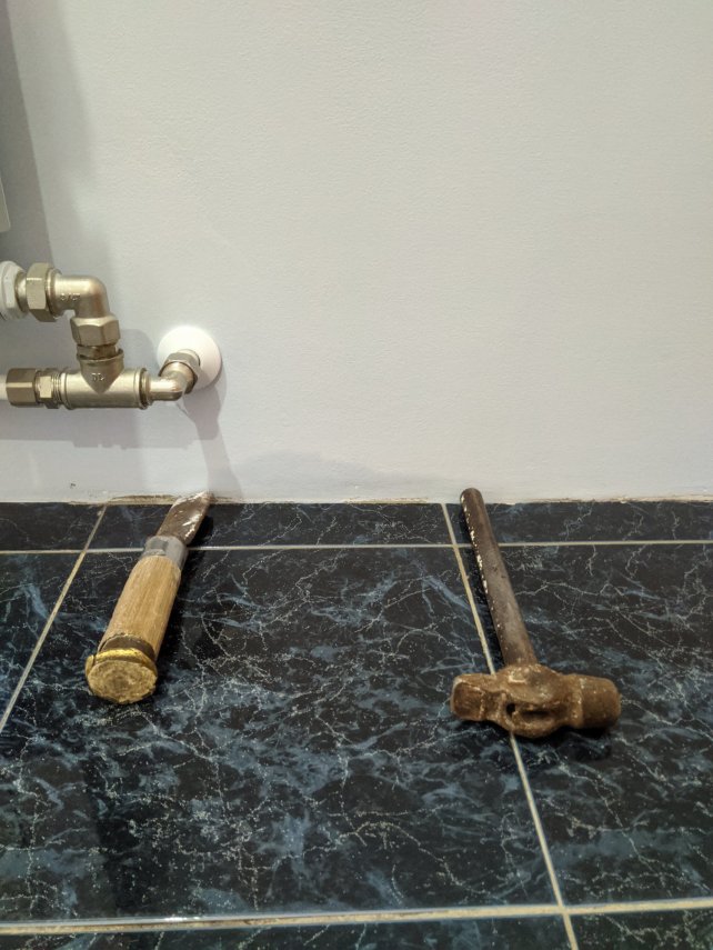

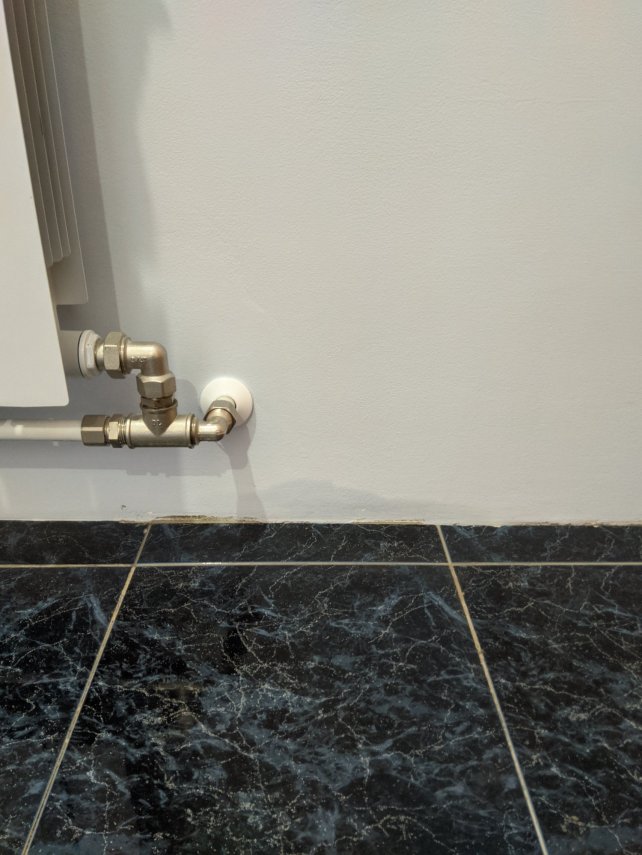

Я уже с МП знаком лет 20, еще ни разу ни оринги ни разрезные кольца так себя не проявляли. Ну и потом, влага была бы и сверху, как минимум, где труба входит а стену, а пятно именно снизу локализовано. И эпицентр - да труба, хотя в стене она большей частью достаточно глубоко. Ну в принципе на фото видно. Я последние две фотки специально делал с одинакового ракурса, чтобы визуализировать расположение трубы относительно пятна

На второй точке, которую я вскрыл позже и на которой было больше и явно влажнее пятно- труба была практически без изоляции на нижнем изгибе- как видно на фото, и она находится гораздо ближе к поверхности в толще стены, чем больше опускается вниз по сравнению с расположением трубы в первой точке. Там, на первой точке- труба была в изоляции в том районе где было пятно. Т.е. пятно образовалось напротив участка трубы, который был в изоляции, но пятно было меньше и гораздо слабее проявлялось.
Еще один нюанс- форма этих пятен. В целом, оба имели вытянутую форму параллельно полу и начинались от самого пола, и практически проецировались на тот участок в стене, который был заполнен другим типом штукатурки. Кроме штукатурки, я эти полости еще предварительно поддувал пеной, чтобы улучшить теплоизоляцию и быстро заполнить труднодоступные места и долгосохнущие объемы, если бы это была полностю штукатурка. Где то труба получилась и в теплоизоляционной трубке и в пене, а местами- полностью неизолированная от штукатурки, как на второй точке, где больше пятно.
