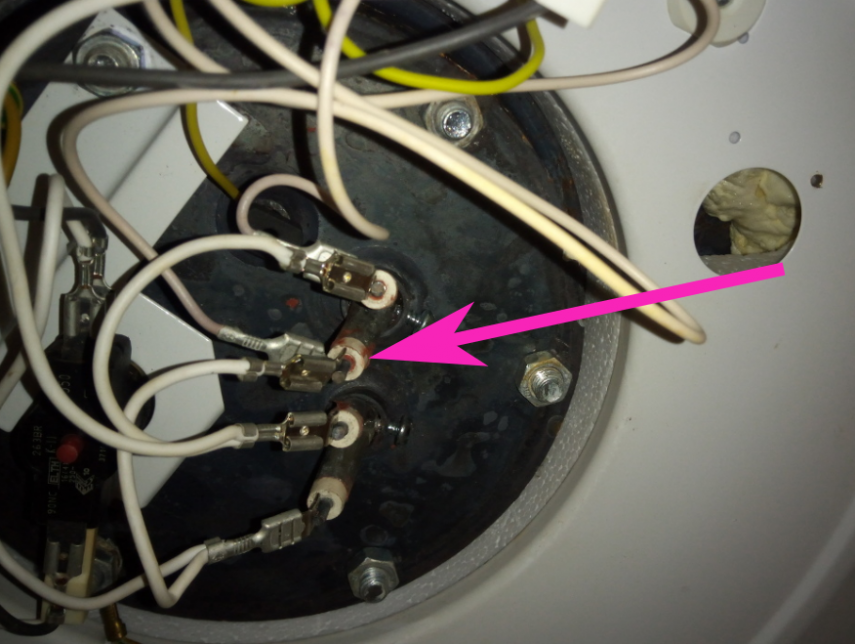

Случайно заметил на пластиковом кожухе висящую каплю. Снял кожух. Внутри него была маленькая лужица. Туалетной бумагой прощупал всё в нижней части бойлера - никаких следов воды.
Бойлер был выключен около суток. Включил и ушел, вернулся через несколько минут. Из бойлера был слышен звук, как будто вода капает на что-то горячее и шипит. В нижней части образовалась капля (на фото стрелкой показано где именно; наверное это ТЭН торчит?). Выключил из розетки, шипение через 5 секуд прекратилось. Включил опять, и шипение началось через 5 секунд.
Диагноз?

Если разгерметизация, то капля должна быть в первую очередь при холодном бойлере.
Шипеть может и от накипи внутри бойлера.
@agent776, ой! Кого я вижу! Сколько лет!!!
Старик, если капля - однозначно разгерметизация. Конденсат там невозможен. Готовься к замене ТЭН-а, уплотнения, магния. Это нормально. Бойлер, это такая сволочь, которая раз в несколько лет даёт "прикурить". Даже самая качественная сволочь даёт.
Разгерметизация
Капля выступает только когда бак начинает греться. Сутки был выключен - все снизу было сухое. Стоило включить, как через несколько минут выступила капля. Предохранительный клапан новый (меньше месяца), открывается при нагреве довольно быстро.
Бойлеру лет 6-7. Никогда не обслуживался (даже магний). Есть ли смысл звать мастера ремонтировать, или разумнее новый купить? Внутри наверное ужас за столько лет скопился. Хотя проблем со скоростью нагрева нет и температуру показывает вроде бы правильно.
Давление растет, какой-то уплотнитель скорее всего начинает пропускать. Может треснул, может задеревенел, Смотреть надо.
@Дмитрий 78 - правильно заметил , давление растет именно когда бак начинает греться. Если нет боковых потёков, значит уплотнитель ТЭНа начал пропускать от времени и требуется замена.
Эта операция простая или не очень?
@agent776 - особых сложностей по замене ТЭНа нет. Все люди разные, кто технарь и умеет ремонтировать в гараже свой авто, тот и с этой задачей справиться без проблем, а если он гуманитарий и не может дома даже гвоздь забить или лампочку сменить, тому конечно будет сложно.
Нашел картинку под названием "колба бойлера gorenje в сборе", там видно, что "уплотнитель ТЭНа" для моего бойлера - просто одна большая резинка под всю колбу. По контуру колбы течи у меня нет, капля висит только на одном ТЭНе. Судя по конструкции колбы, могу предложить, что дырка образовалась в "кожухе" ТЭНа. См картинку.
Какие симптомы должны проявляться, если в трубке дырка и вода попадает на "сухой" ТЭН?

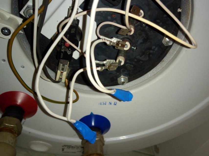

Подскажите, можно ли отключить провода с одного ТЭНа и так включить бак?
@Дмитрий 78 Если отключить тот ТЭН, на котором висит капля, он перестанет греть свой кожух и дыра может оставаться закрытой. Когда бак выключен ничего ведь не течет
Давление в баке падает, вот и не течет. Дырка просто еще маленькая, возможно заиленная при этом
В этом бойлере ТЭНы сухие. Они просто вставляются в трубку, которая вварена в фланец, и фиксируются винтиком.
@Manul Вот я и подозреваю, что трубка, в которую вставлен ТЭН, начинает пропускать воду, когда ТЭН греется и трубка расширяется. Тогда легко объяснить шипение - вода попадает на горячий ТЭН.
@Дмитрий 78 Я выше интересовался, допустимо ли включать бак с отключенным одним ТЭНом. Может быть этого делать нельзя?
Отключил ТЭН, на котором висела капля. Посторонние звуки пропали, течи нет. Значит мое предположение оказалось верным - в трубке одного из ТЭНов образовалась микрощель, которая пропускает воду, когда ТЭН нагревает трубку. Пока что будет работать так. Спасибо за ответы!
Изолента синяя, да.
Включённым в своё отсутствие не оставляйте.
Плюс УЗО должно быть на водогрее, тем более в вашем случае.
