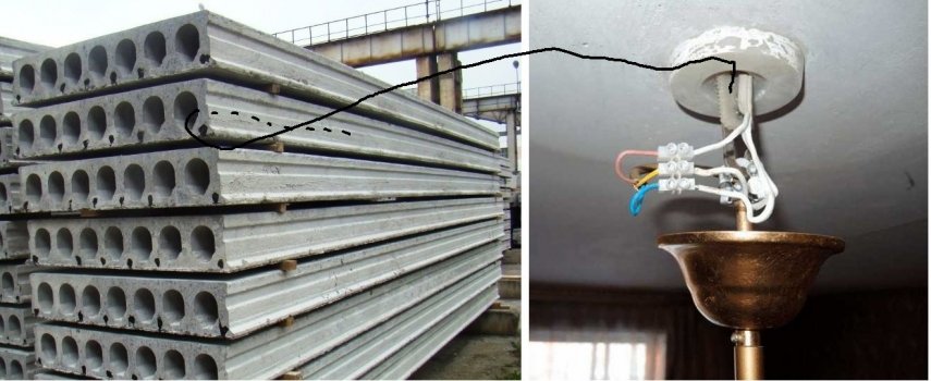

Для люстры, я так понимаю, провод идет в круглой дырке плиты перекрытия. (или под половицами вышележащей квартиры??

Каналы под проводку закладываются по проекту в стеновые панели во время отливки на заводе ЖБК. Или в вертикальные каналы если панели облегчённые.
Вот тут несколько фоток есть. Где-то ещё была тема, где пояснения к этим фото давал, но уже не найду её, глубоко утонула.

горизонтальные в местах стыков (заводские выемки/желоба). а вертикальные в заводских каналах
