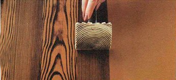

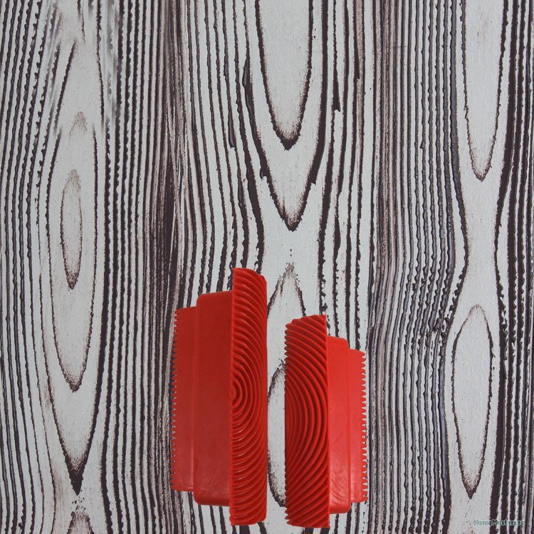

Такой шпатель поможет тебе почувствовать себя художником))). Причем не обязательно делать фактуру из шпаклевки. Можно двумя цветами красок воспользоваться. Первый слой одного цвета, второй другого и просто сдираешь верхний слой этим шпателем. Вариант заборный, но достаточно дешев и эстетичен для некоторых случаев. 5-1.jpg.f6a6793a58feaf0f7b4468739602fa57.jpgWall-Painting-Patterned-Rubber-TV-Backdrop-Decoration-Paint-Tool.jpg.d57b2d84cebc226dad61b566b4f0afeb.jpg
@pavlik123, валики с "цветочками" видел. И стенка есть такая высокохудожественная. А про шпатели не слыхал. Только ты, Паша, наверно хитришь. Твой шпатель, вероятно, поможет специфические полоски сделать. Но всё равно надо худ навык иметь - линии-то не по линеечке, а по замыслу :)

Нууу, навык в любом деле нужен. Этот шпатель особого навыка не требует, но разумеется небольшая тренировка нужна, хотя бы для того чтобы прочувствовать в какой момент шевельнуть рукой. Во времена союза таких шпателей не было, вот тогда умельцы такую фактуру делали обычной расчёской и ластиком. У моего друга в детстве, отец был художником, он стены в подъезде, с 1 по 5 этаж, разрисовал расческой и ластиком. Но тогда мы не понимали насколько это круто. Так что технология, можно сказать, старая. Правда тогда это делалось красками и смотрелось попроще. Шпаклевками и всякими современными лаками и лазурями это смотрится гораздо интереснее и тактильный эффект тоже приносит искорку счастья, нежели отпечатанный на бумаге гладкий рисунок. Так что, Лёш, просто возьми расчёску и скребани по свежей шпаклёвке, можно даже сначала обойной щёткой задать мелкую фактурку волокон древесины. Интересен общий фон, а особо каждую загогулину разглядывают единицы.

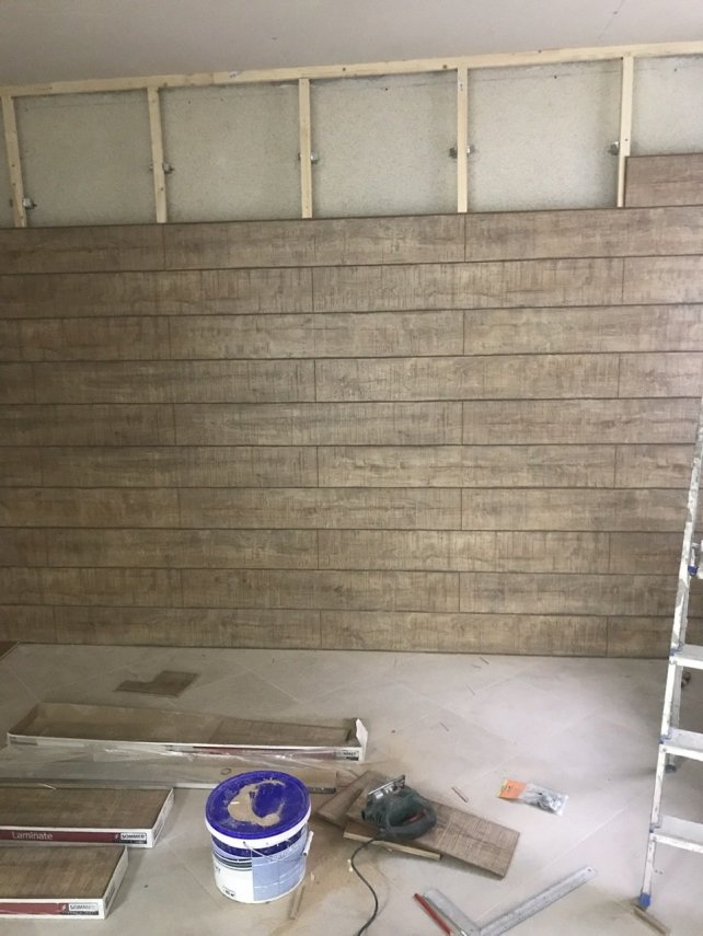

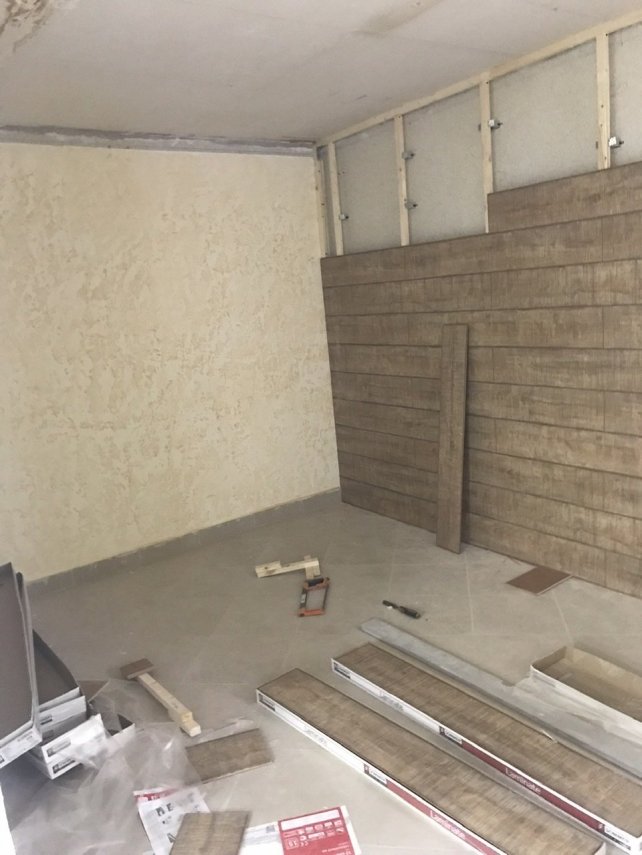

Ох уж эти идеи с ламинатом на стене..... лично по мне уб...ще чистой воды) но как говорится: «кто платит, тот девочку и заказывает»

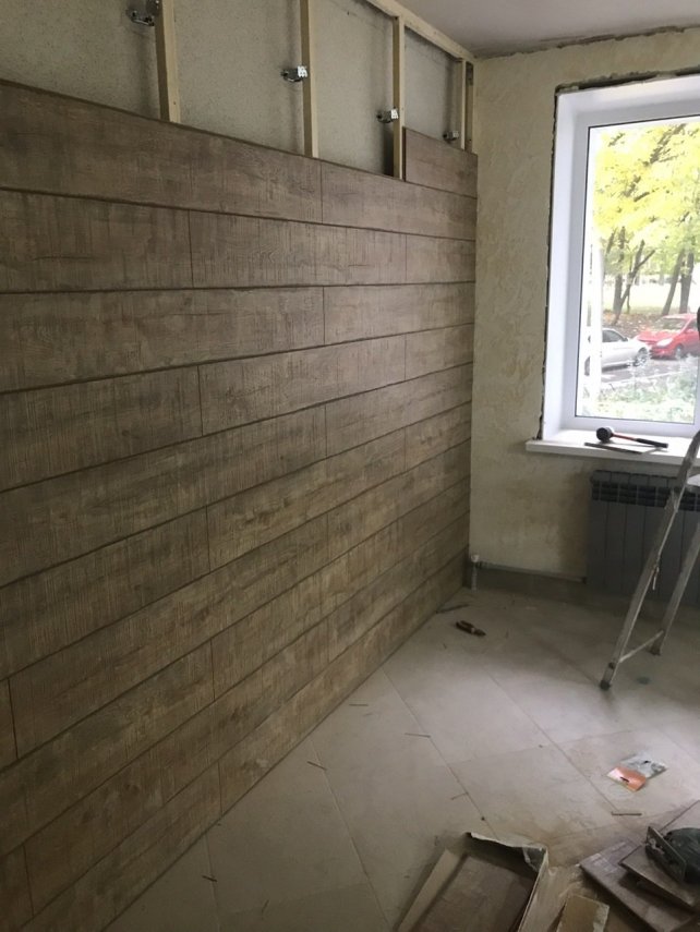

я садил на обрешётку, брал 3мм кляммер и все очень хорошо держится и расширяется))))
