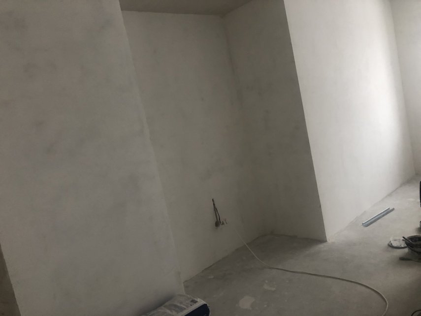

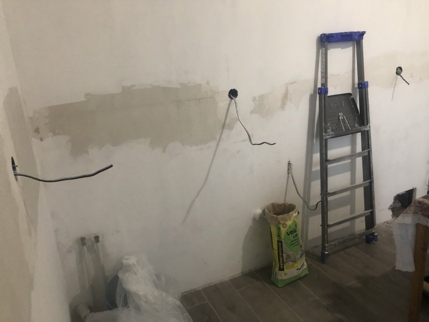

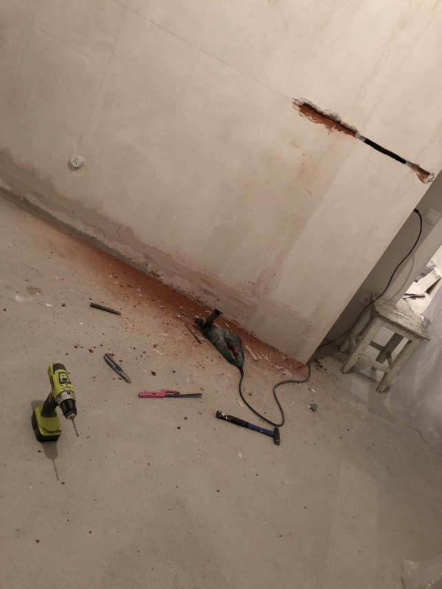

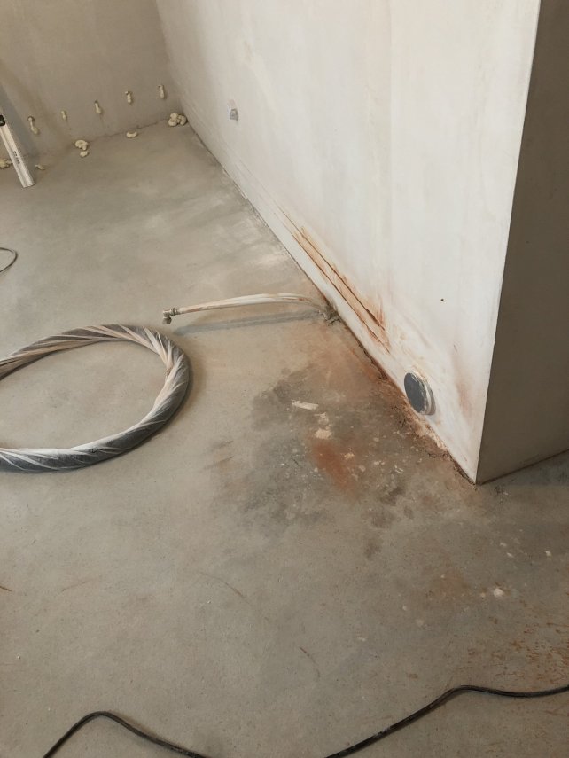

Суть такая, год назад, ещё по незнанию решили провести канализационный подвод на кухне из одного угла в другой.
труба в диаметре на соединении, примерно, 65 мм. стена идёт из пгп толщиной 80мм, она стоит между коричным вент каналом и колонной из жб, соответсвенно, должна быть жестко закреплена к ним
Получилось так, что по моему мнению как бы проем подвешен(проложена труба 6-7 см хоть и есть опора, 1 см с одной стороны и труба и все заделано. Но главный вопрос вот в чем: на эту стену пудут подвешены шкафы гарнитура, расстояние перегородки этой(между комнатой и кухней) около 1.5-1.6м
выдержил ли все это такую нагрузку? Или же мне уже убрать оттуда эту трубу и заштукатурить это место и усилить куском арматуры?
Очень уж боюсь, что со шкафами в один прекрасный момент стена рухнет
на фото, если смотреть от угла, идёт перегородке - 1.5 м, потом кирпич - 1.5 м
Не рухнет. Если уж прям сильно неспокойно и спать мешает, на кребенку приклейте лист гипрока 6,5мм или, если место позволяет, то и 12. Но по не - это лишнее.

Прям так в один момент не рухнет. А вот потрескаться может. Сначала горизонтальная трещина по штробе. Следом вертикальные трещины. (но это не точно). Для спокойствия я бы рекомендовал усилить эту стену. Как Дмитрий советует - приклеить гипсокартон.
