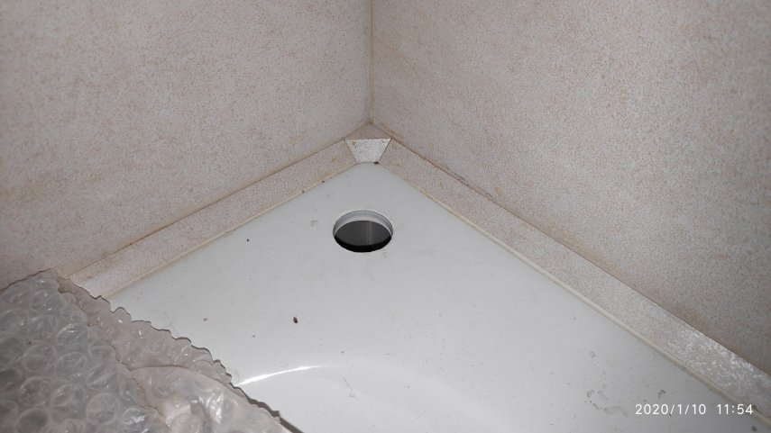

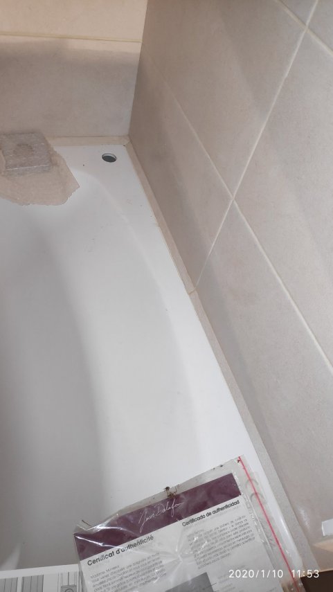

Дим, бордюр кто делал? Угол такой формы из-за скругления бортика ванны?впервые вижу такое решение прохода угла.
На дырку одной коронки хватило? Сколько по времени дырка заняла? Покаж коронку.
Коронка обычная китайская с напылением. Сверлил, думаю не больше 15мин. По крайней мере, не утомился. Коронку эту потом ещё и на кафеле долго использовали. Эти коронки, если с водой работать, долго держатся. Уголок заказали на гидроабразивной резке, сделали прямо из плитки. Один в итоге испортили и выточили сами тонким дистаровским алмазным диском и черепашками. Да, скругления большие, чугун, он и есть чугун. Ванна вставлялась уже после монтажа плитки, поэтому других вариантов не придумали.
