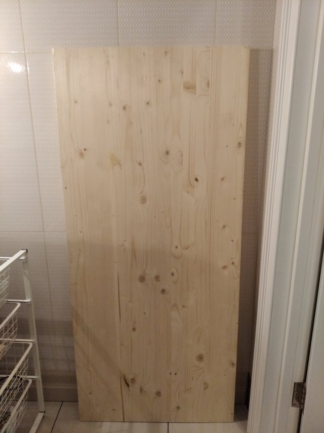

Прошу совета. Есть столешница из срощенного массива сосны необработанная. Она будет располагаться в ванной комнате, на неё будет установлена раковина. Вопрос: каким лакокрасочным средством белого цвета лучше покрыть? Какие предварительные работы сделать (шпаклевать нужно)?

Надо поглядеть на эту столешницу и понять - что значит необработанная и насколько качественно "срощенная"? То есть - склеенная. Может она такая уступчатая вся, что шпаклевать придётся или идти покупать что-нибудь другое.
Теперь о покраске. Первый слой пропитывающий, непременно пожиже, чтобы глубоко впитался в дерево. Это влагозащита. Второй слой грунтовка. После высыхания её шкурить. И последний - белая краска. Грунт и краска в аэрозольной упаковке. Всё это любое по химсоставу и любого производителя. Только прочитать на этикетке с чем совместимо и не. Несовместимые не применять. Средняя цена баллончика 200 руб. если столешница по площади сравнима со среднестатистической раковиной, то хватит 2 баллончика: 1 с грунтом, 1 с краской. Лак можно нанести кисточкой. Я бы взял любой прозрачный нитролак, даже недорогой цапон и разбавил бы. Но про совместимость этикетку надо внимательно читать. Краску какую-нибудь алкидную, не быстросохнущую. Мне кажется, она самая прочная из баллончиковых. Сохнет, сволочь, дня три, потом крепкость набирает месяц-другой. Но потом лежит надёжно и не царапучая. К сожалению, я сейчас не могу указать точно названия. Их с банок надо срисовывать, а они в мастерской.

Я может чой то не понимаю, но зачем в ванной деревянная КРАШЕННАЯ столешня? Я пойму не крашенную, мол натуральность древесины экзотика и всё такое. Но брать чистое дерево и закрасить его краской ради того чтобы защитить от сырости не много не понятно. Вернее было бы понятно, что лист достался нахаляву, нет средств на готовую столешню или как временное решение. Ибо натуральное дерево боится не только сырости, но и перепадов температуры. Если ДСП под эмалью выдерживает некие перепады, то боюсь древесина со временем может деформироваться и под эмалью закатанной вкруг. Нууу, как бэ, температурные расширения порвут эмаль и начнется процесс. Но это не точно. Посему всё таки наверно использовать спец краски, что может вывести эту столешку на ценник столешки из искусственного камня или чего то подобного, искусственного но более заточенного под сырость.
Ага,натуральное дерево и закрасить.Зла не хватает.Тогда уж лучше дурацкий пластик белого цвета установить.Китайский и вонючий.

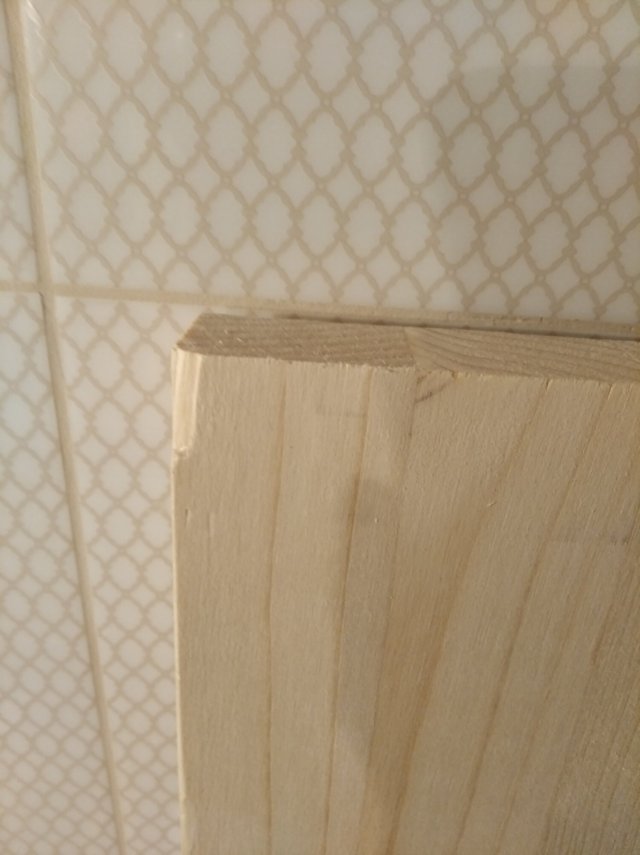

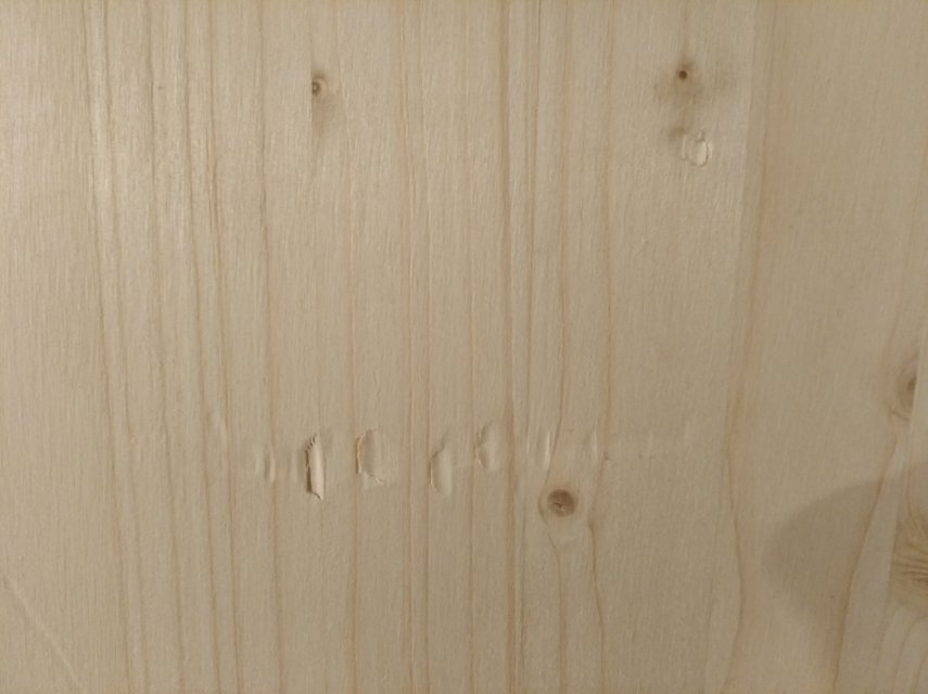

@Анастасия2005 наверное я вас расстрою, но если вы хотите получить идеальную "пластиковую" поверхность, то не получится. Тем более из этого массива. Более того, столещницу, что бы не царапалась, хорошо бы покрыть палубным лаком, но любой, даже самый прозрачный лак даст желтизну.
@KGB и всем , всем спасибо!! Сидели часа два вспоминали, почему мы купили летом 2018 года этот мебельный щит? ведь даже мысли были про обычную столешницу тогда. Может затмение было. Так и не вспомнили?
Переиграли. Закажем столешницу, вырежем всё как надо и будет лепота. А то с покраской одни заморочки.

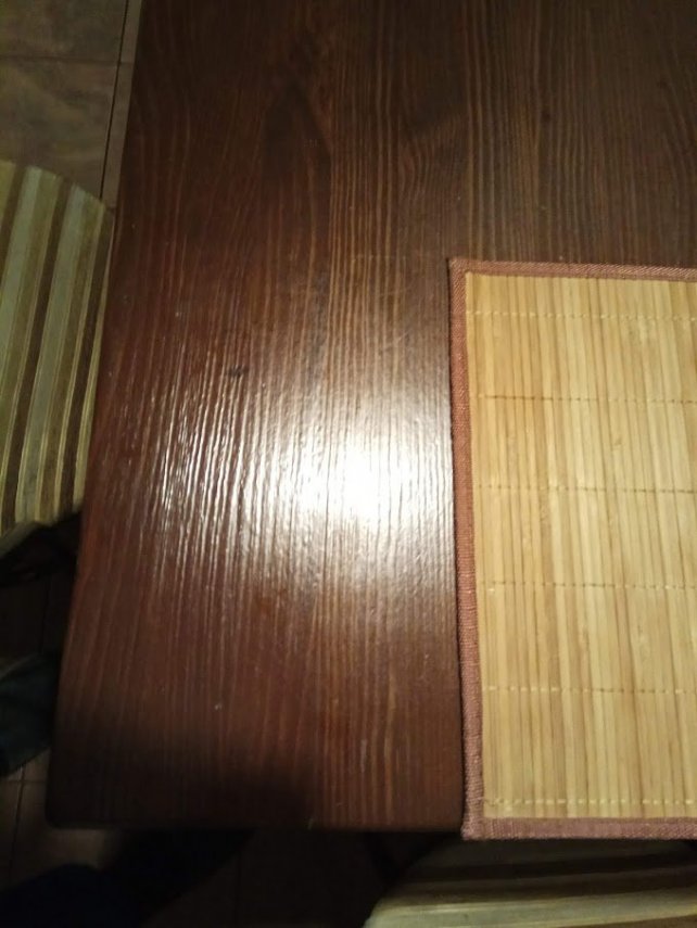

Да, заморочки. Если бы вы делали ванну в "деревянном" или "деревенском" стиле, то со столешницей можно было бы очень хорошо обыграть - выделить структуру дерева, состарить, придать цвет, покрыть тем же палубным (яхтенным) лаком (сигаретой не прожжешь - у меня стол на кухне так сделан)))),. А так - не получится. Тем более на массиве сколы. Которые не уберешь.

А я все думаю об этом щите.Не то что для данной ситуации,а вообще.Скол на углу срезать-сточить и также по всем углам.Типа так и задумано.Вмятины посередине зашлифовать.Все равно по всей поверхности пройти надо.Останутся плавные ямки-впадины.Ну и фиг с ними.Залить эпоксидкой поверхность.Тем более читал ,что для слоя 1-2 мм не надо даже бортики делать.За счет поверхностного натяжения не стекает по бортам..Наверное Сано лучше всех разбирается в таких вещах.Он работает с эпоксидкой+дерево. А яхтный лак хотел купить лет 10 назад.Увидел ценник,поправил отвисшую челюсть,накупил ПФ всяких бесцветно-янтарных 3 тонны и поехал радостно домой.?

Меня смущает только сам щит, в нём нет ничего такого чтобы с ним заморачиватся. Не природного рисунка, не следов повреждений ,гвозди, камни, какие то сучки интересные и прочее.
Наглухо закатать белой краской тоже смысл какой, получить белую поверхность без рисунка текстуры дерева, тогда уж щит из мдф применять.
