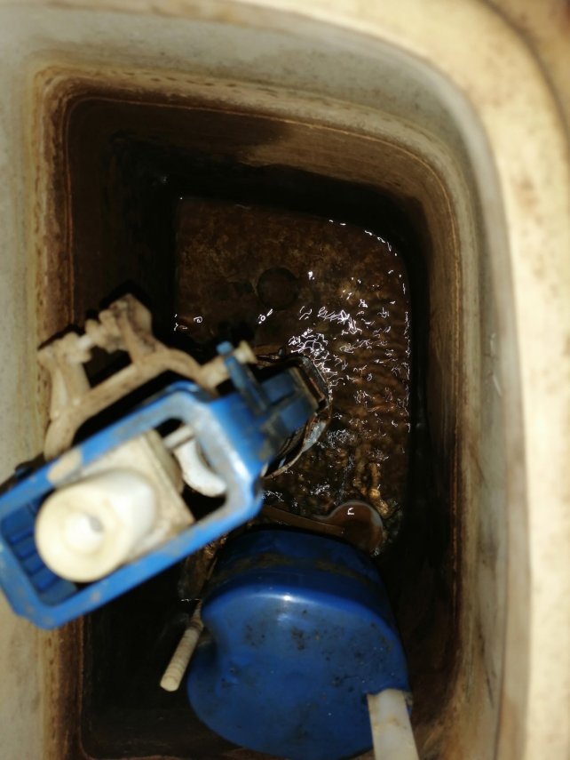

@Николай911 - детально рассказать конечно же смогу, но только тогда, когда увижу проблемный смывной бачок с открытой крышкой
@Николай911 - лучше возьмите в банке кредит на 1200р (я думаю за год отдадите) и поменяйте оба механизма и именно той модели, что я озвучил выше. Но перед заменой, тщательно помойте от грязи изнутри смывной бачок.

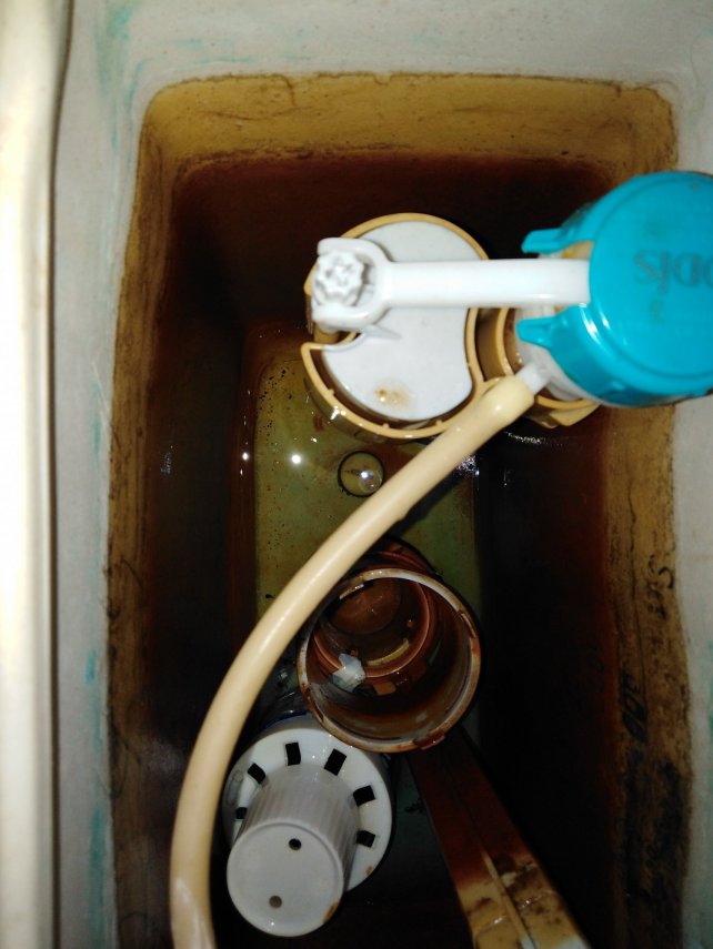

Судя по виду бачка, вода у ТС-а не радостная. На входе бачка теперь ставят хитрый клапан, точнее их 2 : ведущий и ведомый. Ведущий открывается прилавком, а ведомый ведущим. Такой упрощённый клапан непрямого действия. Он грязекапризный.
