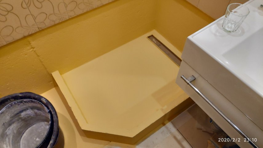

Ага! CR65 по цементным основаниям. чЁ пишут:
"После небольшого затвердевания поверхности нанесенного слоя на него накладывается следующий. На этот раз движения должны быть перпендикулярными относительно направления нанесения первого слоя. Советы мастеров: второй слой лучше наносить при помощи шпателя, а раствор для каждого последующего слоя должен быть немного гуще, чем при предыдущем нанесении."
Что значит "небольшое"? Как это ощутить, почуять?
Каждого последующего - а их сколько надо? И про толщину слоя ни гу-гу. Или я невнимательно читал.
Ешё пишут: " Нанесенный гидроизоляционный раствор не должен сохнуть слишком быстро. Если окружающая температура высокая, следует периодически увлажнять верхний слой гидроизоляции из пульверизатора первые сутки после нанесения."
Если нет возможности поставить "дежурного увлажнителя", можно ли прикатать тонкий полиэтилен или стрейч плёнку к поверхности, дабы не высыхала?
Мораль: инструкция, вроде бы, исчерпывающая. Но между строк писано - "с первого раза рискуешь накосячить". Посему самодельщики жадно ловят каждое слово специалистов!
Эта гидра для плиты бетонной подойдет, где нет риска растрескивания, для фундамента можно использовать. Для стяжки, для санузлов - надо полимерную использовать. Она эластичная, угла тканью проклеиваются. Протечек не будет.
