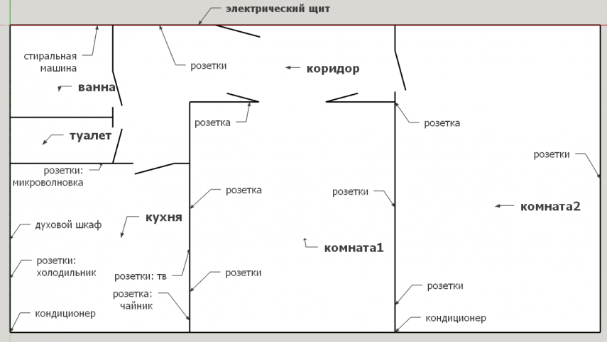

Немного проясню. Схема электрика мной согласована, щит собран, установлен, готов к подключению. Претензий нет и не будет, так что не нужно бояться самому и пугать других становиться на место электрика. Но пока провода не обрезаны и есть возможность что-то скорректировать, решил на всякий случай перестраховаться ведь мне пользоваться щитом много, надеюсь, лет :) Цель поста ни нервировать, ни злить исполнителя, ни тыкать в него другими вариантами, а по опыту нескольких людей понять нет ли более удобной группировки при минимальном вмешательстве в существующую схему. Так сказать примеры из жизни, со своими плюсами и минусами. Вот, например, электрик не стал группировать отдельно линии освещения, линии розеток и т.д , так как при выбивании УЗО остаться без света во всей квартире не очень приятно, и тут я с ним полностью согласен, хотя такие схемы встречаются довольно часто. Мне же кажется логичным, что при возникновении проблемы её проще локализовать в одном помещении, чем бегать по всей квартире искать виновника. Но опять таки, это я рассуждаю, основываясь на опыте проживания в квартирах с двумя автоматами, и привыкнув менять лампочки и розетки в свете налобного фонаря :)
Для желающих помочь накидал план квартиры:
Навскидку:
2 группы с УЗО было б достаточно.
Если 3 УЗО - можно сделать дежурную группу.
1. Дежурное УЗО - Свет (Коридор + Аварийный светильник (с акк.) ) + Розетки (Холодильник + Кондиционеры 1 и 2 + розетки коридора и щита (роутер) + Водогрей(?);
2. УЗО 1 - Свет (К1+В+Т) + Розетки (Кухня (М+ТВ+Ч) + Духовка);
3. УЗО 2 - Свет (Кухня+К2) + Розетки (К2 + Ванная (Стиралка)).
На питание УЗО 1 и 2 общий отдельный рубильник-ВН.
Естественно допускаются корректировки в зависимости от конкретных условий эксплуатации.

@bagayama Спасибо, вот это уже конструктивно. Идея с дежурной группой интересна, но у меня холодильник не имеет отдельной линии (на плане розетки расписал для понимания перечня основных потребителей). Также на одной линии висят свет кухни, ванны и туалета. И куда отнести розетки комнаты1?

4 часа назад, dimp сказал(а):
я бы свет в коридоре вывел на отдельный автомат без узо, либо как предложил @bagayama
Я бы вообще весь свет вывел без узо и ванну туалет и кухню в одну группу не включал.
Тогда дежурная линия смысла не имеет.
Ставь два УЗО:
1. УЗО 1 - Свет (К2+Кухня+В+Т) + Розетки (К1 + Коридор + Роутер + Стиралка + Кондей1 + Кондей2);
3. УЗО 2 - Свет (К1 + Коридор) + Розетки (К2 + Кухня + Духовка).
