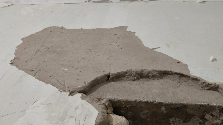

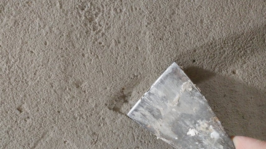

Здравствуйте! Прошу совета. Имеется квартира начала 70ых годов. Все перегородки и стены кирпичные. Снял обои и слои масляной краски. Под ними штукатурка, которая вроде как держится и не бухтит, но очень сыпится если поковырять шпателем. Стены хочу выровнять по маякам под покраску.
Подскажите, пожалуйста, следует ли демонтировать имеющуюся штукатурку или может её чем-то обработать, чтобы нанести свежий слой штукатурки для выравнивания?

Хотя штукатурка и сыпется довольно сильно (как песок), но до самой перегородки доковырять не получается.
Заметил, что в комнате, где масляная краска достаточно просто убиралась шпателем (или скребком с лезвием), то и штукатурка сыпется сильнее.
В других помещениях, где масляная краска обычным способом никак не убирается (только УШМ с алмазным диском), - штукатурка гораздо меньше сыпется.

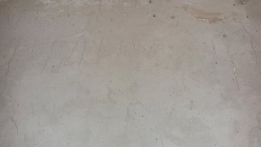

Кое-где на штукатурке есть трещины (но не бухтит).
Раз вы планируете штукатурить по маякам, то основание, имеющее в два раза более низкую прочность, чем наносимый в последствии раствор, должно быть полностью очищено. Тем более, что известковая штукатурка неводостойка. Необходимо удалять. Основа намокнет и под тяжестью гипсовой смеси будет отрываться от основания. Допустимо наносить тонкий слой гипсовой смеси. Когда-то, работая на "скромных" экономных объектах, мы не удаляли известковые штукатурки, а грунтовали и ровняли "прям так". И вроде ничего. Но постоянно, причем не сразу, а может через месяц, может больше, то тут, то там образовывались бунящие участки. После четырёх лет подобных экспериментов, мы стали удалять такие вещи полностью.
