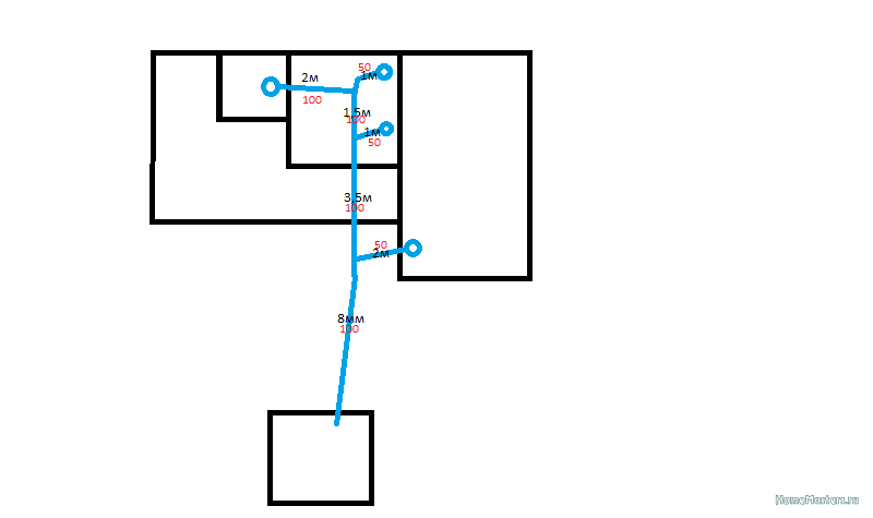

@Evgen - чтобы рекомендовать предметно, надо видеть схему подключения и место выхода кан.трассы из частного дома. Нарисуйте план (вид сверху) с расстановкой и последовательностью подключения приборов, будем думать. А так же укажите на схеме каким диаметром подключен к общей трассе канализации каждый прибор - умывальник, унитаз (подвесной или напольный ??? ) кухня, душ.кабина и у душкабины назовите марку, модель сифона, чтобы точно знать его высоту гидрозатвора.
К сожалению, на 100% вряд ли представится возможным воспроизвести все очень точно, т.к. дом старой постройки, труба в ЖБ полу, и план никто не сделал, родители знают только по памяти соединения труб. С достоверностью 90% выглядит это так:
Слева - туалет с напольным унитазом, справа сверху-вниз: Душевая кабина, умывальник, кухня. Душевая кабина тоже устанавливалась более 20 лет назад, какой там стоит сифон - не могу сказать, снизу под поддон доступа нет, только разбирать кабину. Чисто визуально не знаю, возможно ли предположить конструкцию сифона в душевой кабине.. Высота поддона 150мм

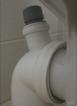

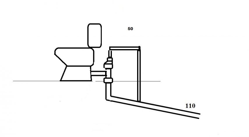

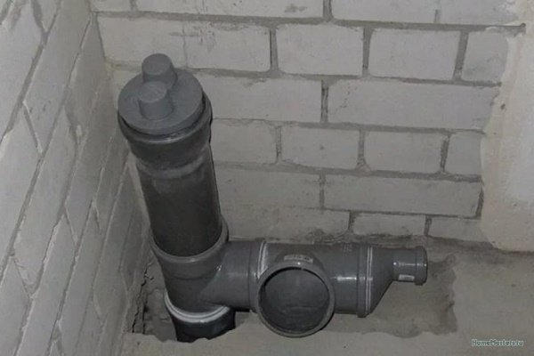

20 minutes ago, pavlik123 said:

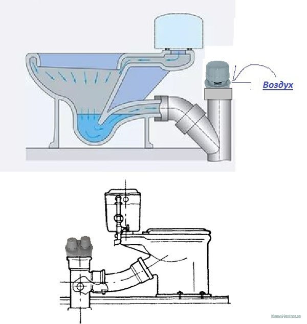

тройник вставить с дышащим клапаном
пока что над этим вариантом и думаю, нужно промерять возможность, т.к. унитаз уже прикручен к полу.
@Evgen - @pavlik123 предложил именно то, что надо ! ?

Короче, клапан надо вмастрячить между унитазом и проблемным сифоном. Всё равно где, где удобнее доступ. Диаметром 110 очень желательно.
Хорошо, что апнули тему))

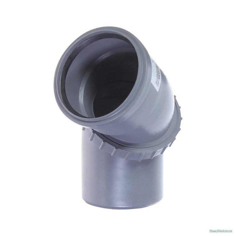

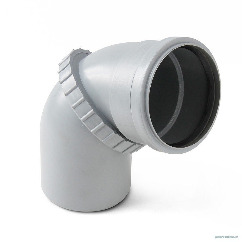

Есть вопросы - относительно самого подключения к стояку. У Павлика на фото выше - есть разные варианты - с горизонтальным и косым выходом, соответственно и подключены они на картинках по разному - с горизонтальным входом в стояк и под уклом. Интуитивно полагаю, что под углом - лучше. А вообще - такие варианты обусловлены конкретными условиями подключения. от которых никуда не деться?

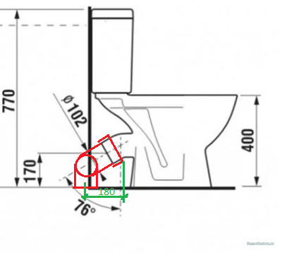

Ну и конкретно по своему подключению. Чтобы не покупать коллекцию отводов и переходников, может кто подскажет исходя из опыта, чем проще будет переподключить - заменить шарнирный отвод? Размеры примерно как на картинке. только высота до центра выходного отверстия у меня не 170, а 150 и угол выхода - сложно сказать точно - то л и 70, то ли 80, ближе к прямому углу . Унитаз Jika. куплен был лет 15 назад. Это я так намерял по установленному отводу, сложно точнее размеры сказать, особенно угол выхода, т.к. заранее отвод не хочется разбирать, чтобы уже одним махом одно снять, другое поставить и забыть.
10 hours ago, Technik-san said:
косой выпуск у всех одного стандарта и он равен 30гр
Ок. Чем тогда переподключить на тройник вместо шарнирного отвода? С какими углами есть стандартные тройники? Чем на таком коротком расстоянии соединить выход унитаза и тройник, чтобы совпали углы? Короткие прямой участок, или еще отвод нужен будет? Или идти в магазин с рулеткой, собирать между собой элементы, мерять и не трахуть тут никому мозг?))

Я пока думаю, как это вообще сделать с наименьшими усилиями. Чтобы и унитаз не снимать с места и чтобы оптимально по углам и фитингам перейти в трубу канализации. Планирую тройник и сверху в него клапан, как на картинках выше. Осталось подбирать какими фитингами соединить тройник и выход из унитаза.

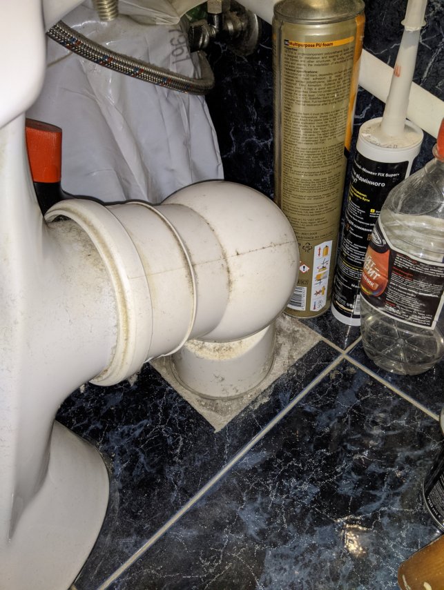

Ты бы кинул фотку.
На обстановочку не обращайте внимание. Перманентный ремонт))

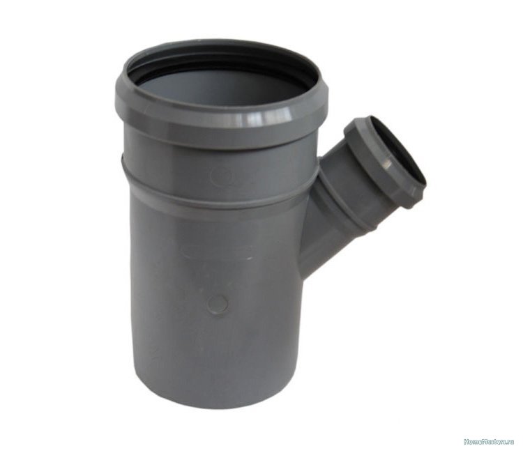

М-да. Чтобы не трогать горшок возможно не получится, может придется двинуть вправо-влево. Пока видится вариант с разборным уголком, крути как хочешь. И тройник с отводом на 50мм., типа такого:
image.jpg.c81315b70df322611d3ba1cf006b030f.jpgd110_50_45.jpg.42548bb279291df8ad08bda3163cf307.jpg
Но опять же надо примерятся.
