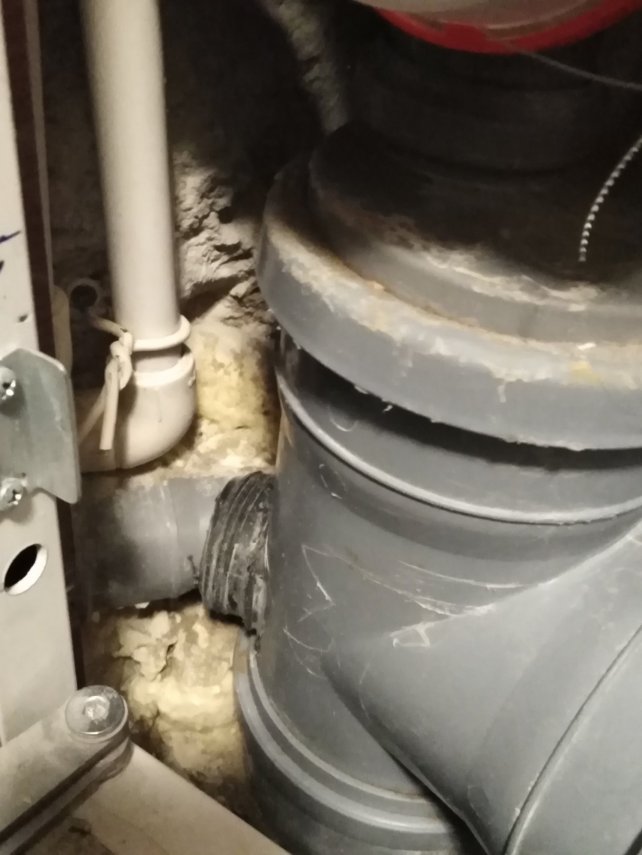

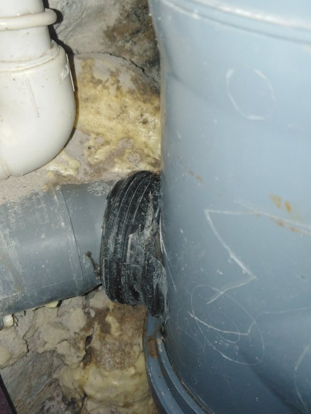

Вот пример врезки в каналью трубой на 40 через манжету 40/50. Труба рабочая, слив с ванны и рукомойника. Так что под воздух такая врезка вообще без проблем. IMG_20200305_233539.thumb.jpg.9b078507fbf1b0deee812cb4b8163d56.jpgIMG_20200305_233452.thumb.jpg.3e6779f8d9a2c8f44d64ebb16de42d61.jpg
п.с. То что мокрое под врезкой, это я трубу отмывал для фотосессии))), а так там сухо.

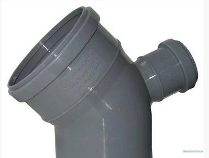

6 часов назад, Evgen сказал(а):
Чем тогда переподключить на тройник вместо шарнирного отвода? С какими углами есть стандартные тройники? Чем на таком коротком расстоянии соединить выход унитаза и тройник, чтобы совпали углы?

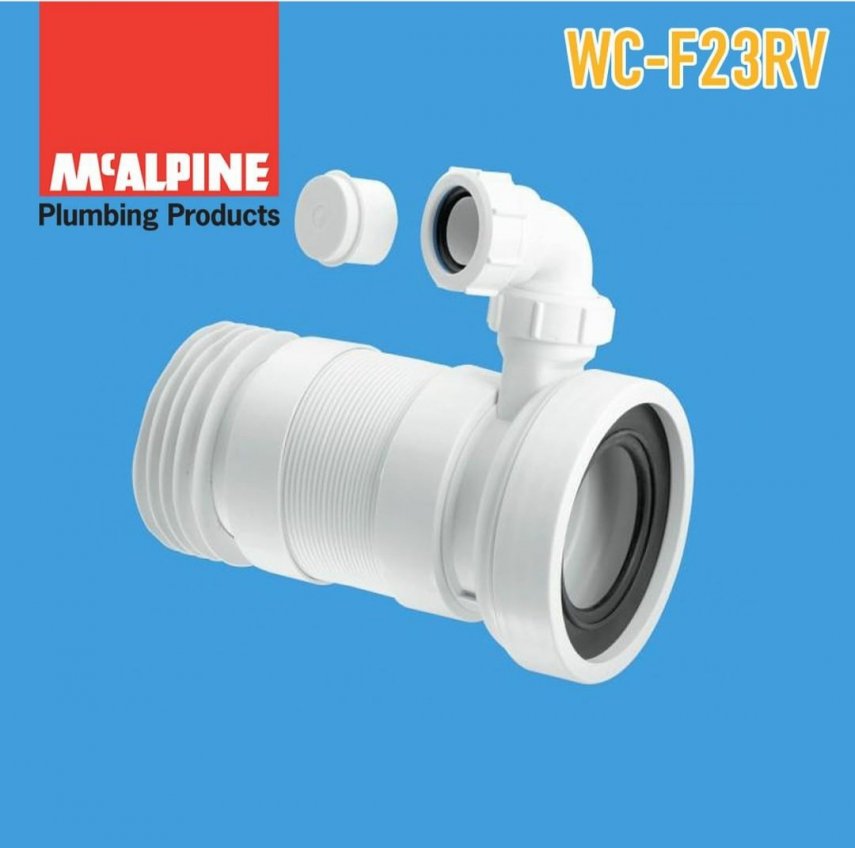

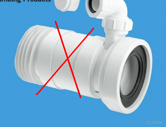

Такая же гофра, только диаметр 110мм и в верхний выпуск вставляете клапан
@Technik-san А ничего, что это канализация, и ГОФРА? Хотя все в одном конечно - заманчиво ) Или сколько той жизни? И все ссылки в гугле на продукт ведут в Европу....

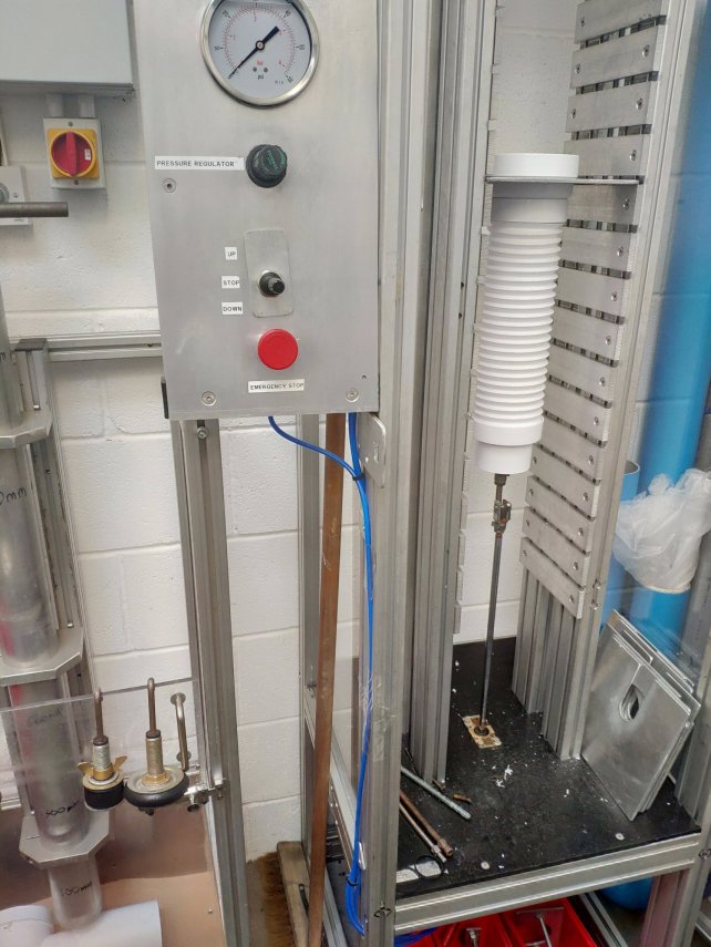

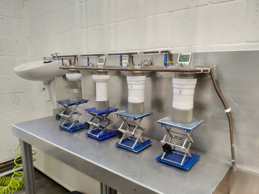

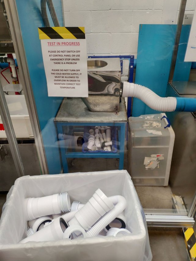

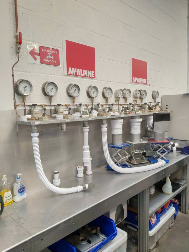

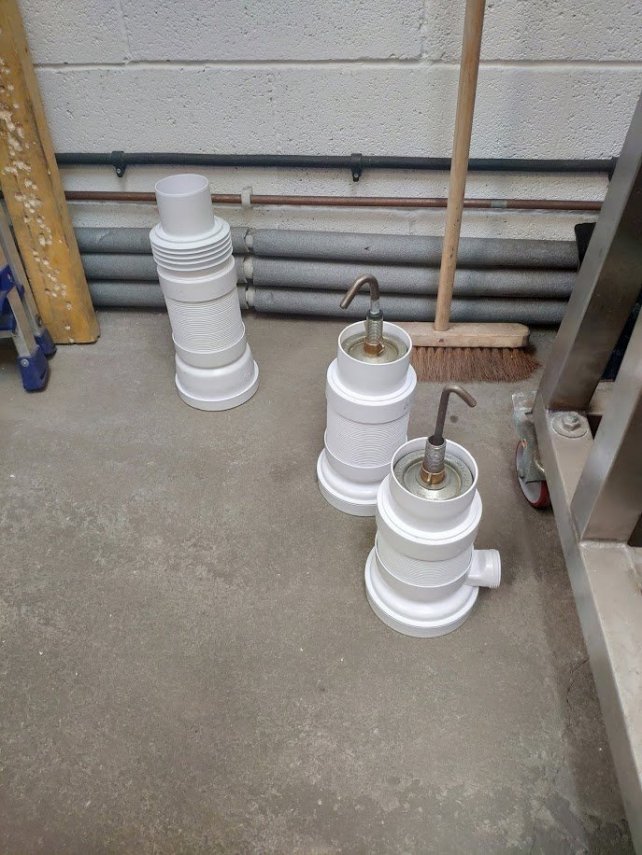

@Evgen @steamroller - августе м-це 2019 года я был лично на фабрике McAlpine в Глазго (Шотландия), где выпускают эти гофры. Там же было и посещение испытательной лаборатории, где эти же гофры подвергают различным критическим нагрузкам - это растяжение с проверкой на разрыв, сжатие, заморозка в холодильнике , на излом, на скручивание, проверка кипятком - поэтому с полной ответственностью и могу гарантировать продукцию ИМЕННО этого производителя - McAlpine - как качественную. И для приставного унитаза (подчеркнуто) ставить её можно безо всяких проблем (фото мои личные и публикуются впервые)

@steamroller - ты прав, ?? я сторонник подключения гладкой трубой, но для данного случая, когда гофра снаружи , её бы поставил, т.к. вариант исключительный, а от кардинального решения разрушить пол и поменять участок канальи владелец отказывается.
@Evgen - от проникновения крысы в унитаз ставят на кан. трассу обратный клапан со стальной затворкой

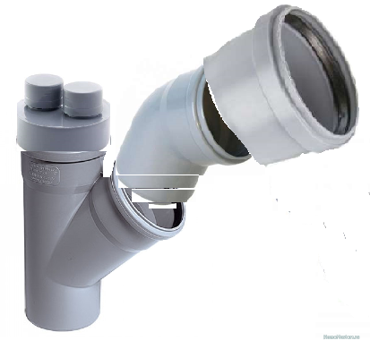

Такой вариант не прокатит?:
Налево к унитазу, направо - клапан 50. Одно смущает - поток будет сверху попадать и в отвод на клапан. или нужен выход для клапана вертикально вверх. Отсюда и следующие вопрос - принципиально ли пространственное положение клапана? Вертикально/горизонтально/под углом?

В 05.03.2020 в 16:55, pavlik123 сказал(а):
Ну да примерно так, но поймать угол возможно будет проблемно. Посему и предлагаю разборный уголок, им можно угол подлавливать, но, как ты хочешь, чтобы не трогать горшок, ты ни чего не напялишь. Разборный уголок можно попытаться воткнуть не снимая горшка, хотя тоже сомнительно.
Паша, это ты резиновую манжету, что ли вмастырил?
