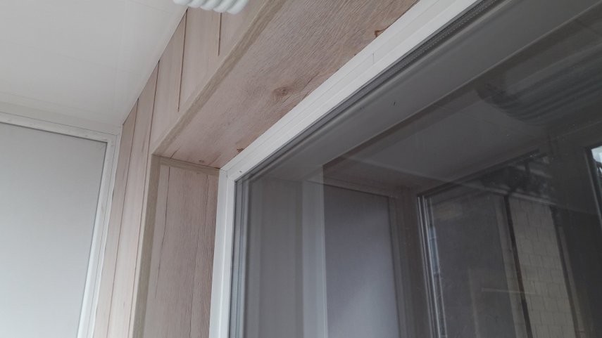

Два месяца назад мне поставили французский балкон. Дом панельный, этаж последний, раньше застеклен не был. Рабочие установили козырёк, закончили с отделкой и когда пошли дожди, полилась вода на балкон.
Течет только в одном месте - из-под стартового профиля на раме. Вагонка мдф сухая, не вздулось, не намокло ничего, только несколько маленьких потеков там же возле профиля. Стык козырька со стеной заделывался своеобразно, стоя на рамках балкона - рабочих управляющая дома не пустила на крышу дома. Мотивировала тем, что в декабре нам делали капитальный ремонт крыши (сделали наполовину дома) и теперь там какая-то ёлочка (???) и никого теперь туда пускать нельзя.
Льётся только по стеклу и очень-очень сильно...
По Вашему мнению, течет из-за стыка козырька или виной крыша дома?
Крыша дома плоская, с парапетом, чердака нет.
Спасибо.

Надо осматривать козырёк. Открыть окно, привязать фотоаппарат (телефон) к палке, настроив задержку. И обфотографировать. Это если не пускают. За герметичность козырька отвечает УК. Надо задокументировать протечку и УК эту мордой в документы.
Но подтекание может быть и через козырёк, подшитый снизу плиты. Он, понятное дело, имеет уклон в сторону улицы, а плита имеет уклон в сторону дома. И вот там в щёлку и подтекает.
Берите, Лена, палку, фотоаппарат и всё подробно.
Не понял, из окна, или по стене где примыкание козырька и стены?
Последний этаж часто проблемный, так что подозреваю что проблема в крыше дома.
