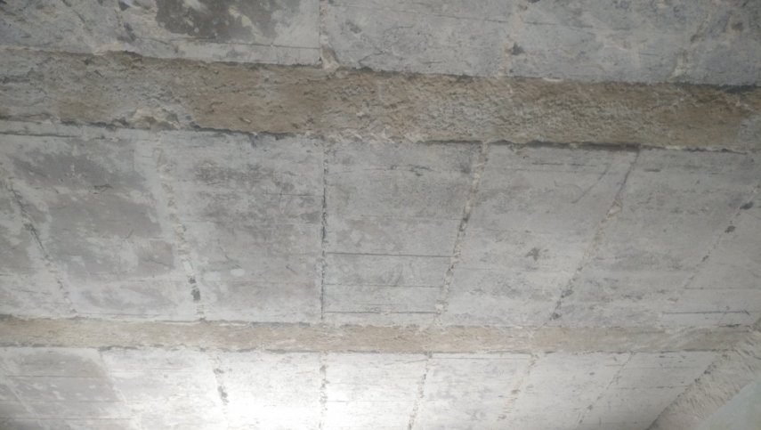

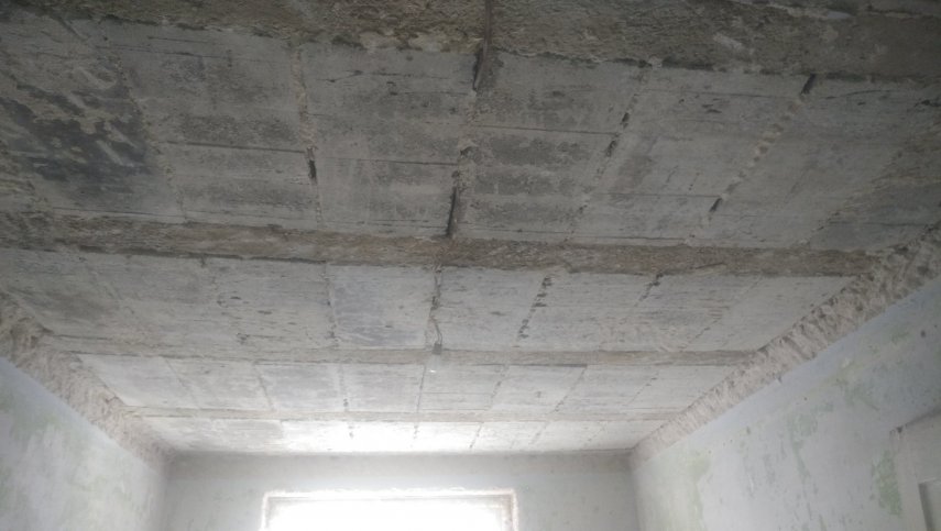

Хочу сделать в комнате потолок из гипсокартона. но страшно бурить плиты перекрытия, что бы не разрушились.
Подскажи можно ли бурить плиты. И чем лучше крепить подвесы. (Фото потолка прикрепил).
Дом кирпичный (год постройки точный не знаю) квартира на последнем етаже.

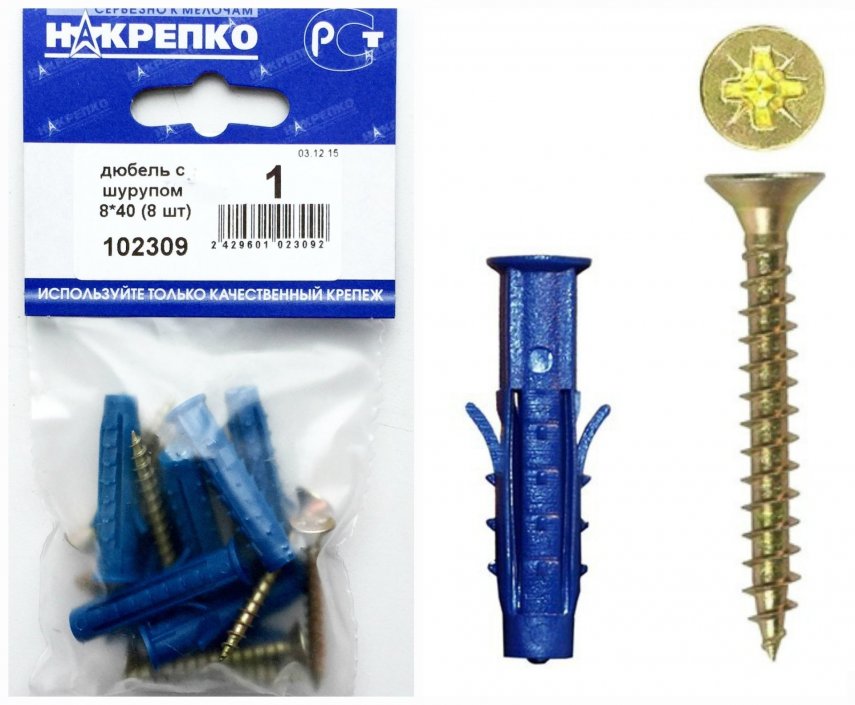

Можно. Только чтоб в пустоты не попадали. Подвесы можно крепить обычными дюбелями 8*40-50мм. Вот типа таких: 102309.thumb.jpg.a84e6b29eca1863fed0d39ea1f426462.jpg

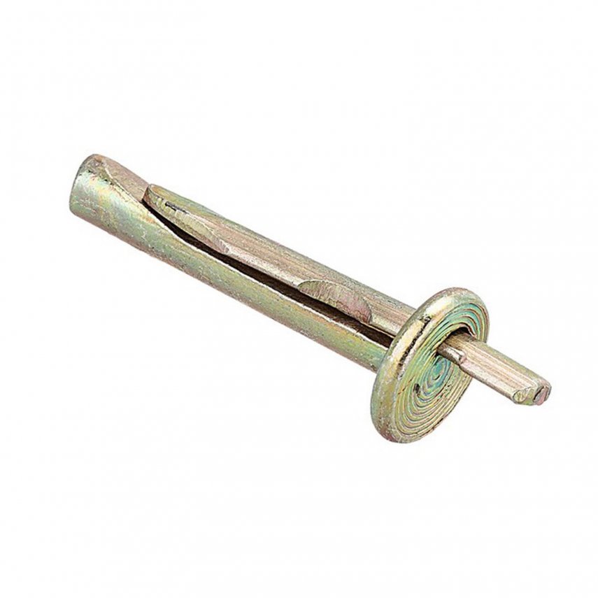

Либо анкер-клином. Они изначально и разработаны для этой системы. Последний дороговат, хотя держит намертво. (Правда ошибочно смонтированный уже не вытащишь.) 67380-anker-klin-6-h-40-40-shtuk-ot-strojbat.thumb.jpg.79dc8afe8dc2bd24606f76cc5ffb8b4f.jpg

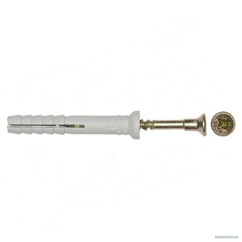

А вот на дюбель-гвоздь крепить подвесы нельзя! На них сажают направляющие по периметру. (Там где нагрузка не на отрыв, а на срез)900091242_193907-800x800.jpg.bf2231a2a695b7a0c717c545d48c2c65.jpg

А почему крепить профиль к потолочной плите перекрытия на обычный дюбель можно, а на дюбель-гвоздь - нельзя?
По сути что простой дюбель, что дюбель-гвоздь - это же одно и тоже.
У дюбель-гвоздя резьба другая. Он забивается, а не закручивается. Соответственно, и выдергивается проще.
Это вовсе не одно и тоже! Дюбель подтягивает и держит нагрузку на отрыв. Например советского типа дюбель 8*40 держит нагрузку 60 килограмм*сил. А дюбель-гвоздь держит плохо, его можно вырвать руками, тем более, в случае длинных дюбелей: дюбель-гвоздь имеет небольшую рабочую (расширяющуюся) часть порядка 1-2см независимо от длины. Обычный же дюбель имеет рабочую часть тем больше, чем длиннее дюбель. Поэтому дюбель-гвозди предназначены не для несущего крепления, а в основном для нагрузки НА СРЕЗ. Например крепление направляющих.

ДЮБЕЛЬ гвоздь что на фото не годный, есть годные, к примеру фасадные, от тех же мунго, хилти, цена конечно кусается.

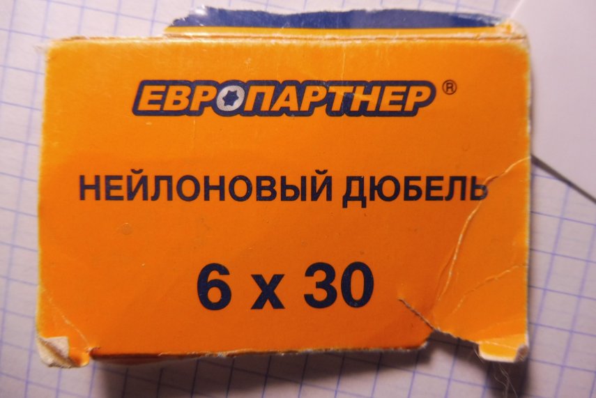

где же ты нонче видел нейлоновые?
Полиамид-6 называется. Полным-полно. Fisher duopower, например. Но это понтовые, есть дешевле. Нейлона много.
И где же ты нонче видел нейлоновые?
Этикетка.Нейлоновый.дюбель

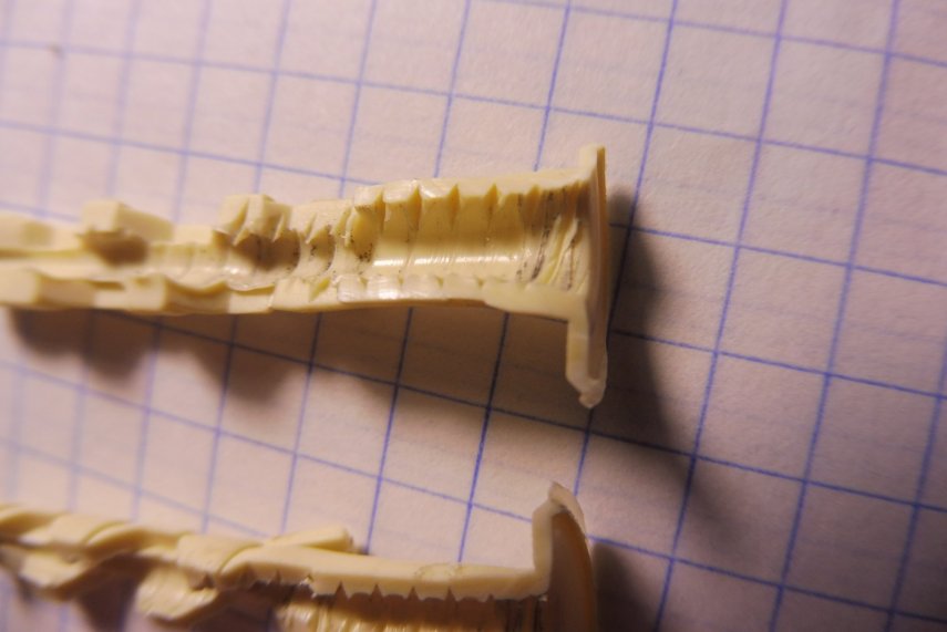

Мне кажется для пластмассовых дюбелей должны быть какие-то специальные саморезы.
Обычный саморез просто разрезает дюбель изнутри своей резьбой, так как резьба острая:
Резьба у саморезов для пластмассовых дюбелей должна быть притупленной, чтобы они не разрезали дюбель, а именно распирали его.
Бывают ли такие специальные саморезы или шурупы?
