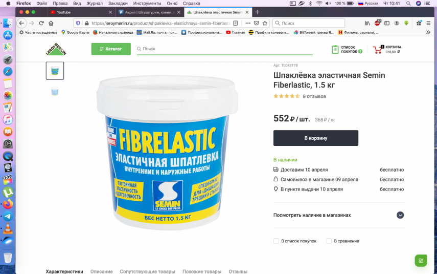

1 час назад, volkodav сказал(а):
При подвижных трещинах это пользую
Я читал об этой штуке, говорят хорошая, но немного дорогая
26 минут назад, kkk21 сказал(а):
немного дорогая
Есть такое дело ) Меня тоже жаба душила немного при покупке. Но штука мощная и экономичная, конечно если есть куда применять.
