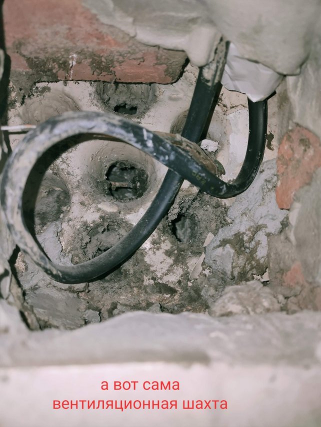

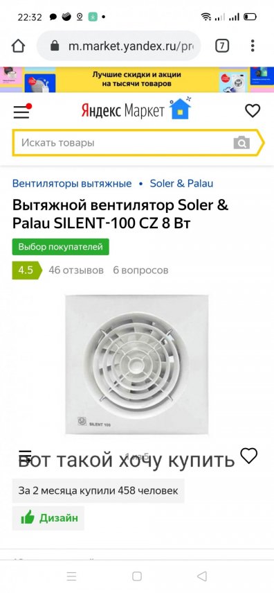

Нужен ваш совет. Живу в обычной хрущевке. Проблема в том что стало сильно вонять в ванне куревом. "Заклеял" все что можно , но проблема осталось. Хочу купить "вентилятор" поможет ли ?
[6 фотографий]
Вот фото
Шахта странная какая....
Вентилятор может помочь в ситуации, если будет хороший приток с улицы в квартиру.
Если притока нет, он будет только сильнее сосать чужие запахи.
Более правильно сделать ревизию вентиляционной шахты и её оголовка.
Бывает шахта забита, или перекрыт выход вентиляции на крыше, тогда вентилятором будете гнать воздух в чужие квартиры.

Может помочь. Но лучше добиться прихода трубочистов, которые прочистят вентканал. Такая служба есть, добиться сложно, но попробовать надо.
Не всегда трубочист помочь способен. В многоэтажных домах, в зависимости от этажности и конструкции здания, существуют разные системы вентиляции. Обустроены они так так, что воздушные потоки никак не должны из одной квартиры попадать в другую. Но это в теории. Которая разбивается о суровую жизненную реальность.
Существуют законы физики: недостаточный приток воздуха, недостаточная пропускная способность канала, обратная тяга. Но это редко. Чаще банальный человеческий фактор. Например некто врезался ближайший удобный в канал, потому, что кухонную вытяжку так удобней разместить. Теперь нюхает запахи нижних соседей. Или древние строители схалтурили. Поленились кирпичную кладку разделить на отдельные каналы. Обычно на уровне межэтажных перекрытий такие относительно сложные узлы, где и каналы между этажами надо совместить, и плиту уложить. Зачастую в таких местах раздельные вентканалы со всех этажей между собой сообщаются. И ещё масса других нюансов может случиться. Вроде неплотностей и щелей в межэтажном перекрытии в местах прохода водяных коммуникаций. По стоякам отопления реже, но бывает, легко лечится монтажной пеной. По канализационно-водопроводному стояку в санузлах - обычное дело.

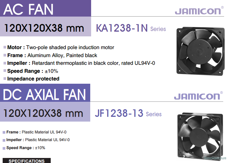

Костя отвлёк на НФ и ты теперь на Ф, только не на Н. Давай так - разберись с вопросом, пролистай кучу пэ-дэ-эфщины и читай внимательно:
В компутерах они давным давно такие. Но дохлые. Дошла очередь до моделей посильней с потоком до 250 кубов.
И так трудно - одни дают куб.м/час, другие в минуту, третьи в футах! И ты ещё не разобрамшись... Задрали, право!
Кстати, куб футы в минуту умножаем на 1,7 и получаем куб метры в час.
Поехали!
Габариты одинаковые, подшипники качения, 7 лопаток. Но диаметры роторов отличаются - DC покомпактней будет!
_______AC 220 _________ DC 12
Цена 768 ___________ 840 русских рублей в Платановских ценах.
Обороты 2600___________ 3200 раз в минуту
Давление 7 мм _________ 9 мм
Шум 42 ______________ 47 дБ
Жрёт 21 _____________ 8,5 Ватт
Объём 170____________ 230 куб.м/час
Делают 24В и 48В если кому надо.
Так что вот, товарищи, рекомендую присмотреться к этим вертушкам. Правда, к ним ещё AC-DC преобразователь понадобится и DC-DC регулятор. Регулируемый AC-DC, чтобы сразу зарегулировать, дороговато выйдет. И не удобно. Низковольтную понижайку можно вообще в арматуру от выключателя запхнуть.
Недостаток - цена. Дешёвые втулочные бытовые вертушки для сортиров, сразу с красивыми решётками, подешевле будут. Но у этих ресурс как у светодиодов обещают - 50'000! Никакая втулка столько не выдержит!

Забыл, забыл. Ты же электронщик, как же не залез в даташит и не задался вопросом, покакогож хрена при росте скорости вращения с повышением частоты от 50 до 60 Гц у вентиляторов потребляемая мощность падает?.. А ларчик просто открывается - там не активная, а реактивная мощность, похоже. И пейсатели документов ошибаются.
Так что на постоянную работу в вентиляции без больших запросов гораздо удобнее и надежнее будет зарядить переменник - диаметром побольше, частотой оборотов поменьше (так лучше всего КПД и шум). С учётом КПД преобразователей-регуляторов, с учётом затрат на них, включая стоимость устранения их отказов...
А у нас (в России) частота так сильно гуляет? Аж на мощности приборов сказывается? Если вопрос глупый,то извиняйте. Электротехнику изучал очень давно.
@steamroller извиняюсь, тупанул. Полная мощность, конечно, а не реактивная. :)
Это вентиляторы универсальные, для сетей и 50 Гц (Европа), и 60 (Америка). Частота как раз весьма стабильная, отклонения не более ±0,01 Гц обычно, даже часы с синхронным сетевым приводом делали.
@zmeygordynich, давай так - я не впопыхах отвечать буду ради спора, а когда конкретика потребуется. 50 и 60 Гц - хрень, 10%. Ты невнимателен. Я тебе про вдвое меньшее потребление у бесколлекторного.
@steamroller это ты невнимателен - они оба бесколлекторные, это раз, и у переменника указана полная мощность, а не активная (100%, там коэффициент мощности вряд ли почти 1 для некоторых), это 2.
И там в таблице какая-то ерунда. Обрати внимание, как при повышении частоты с 50 до 60 Гц частота вращения у одного подтипа падает до 1500 мин-1. Теоретически такое возможно из-за нагрузочной характеристики, но практически это какая-то дикая хрень. То же самое - подозрительно разные токи потребления при почти одинаковых мощностях у разных подтипов. Короче, на данных этих вентиляторов этой фирмы вообще нельзя ничего сказать - даташит какой-то неграмотный китаец составлял.
