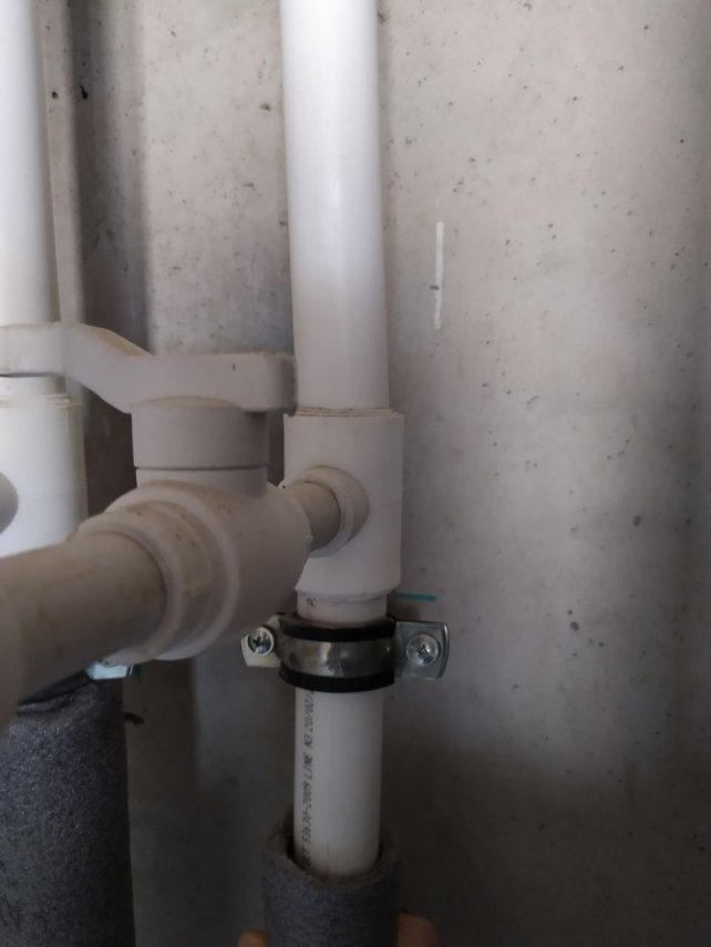

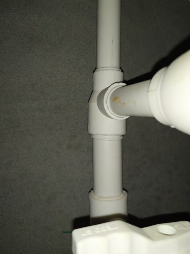

Оцените пожалуйста критичность ситуации по стоякам
Стояки от застройщика, работают во всех квартирах 16 этажного дома уже год, никто их не меняет. Оцените пожалуйста насколько всё ужасно, и стоит ли сейчас бить тревогу, меняя их только у себя?
Застройщик СУ-155 обанкротился, за ним взяла на себя обязанности по достройке и содержанию дома местная строительная компания. Квартиру мы купили как вторичку, но если здесь есть явные нарушения, могу ли я предъявить это и заставить переделать Управляющую компанию?
photo5278522594015948111.thumb.jpg.972279c32a6d32a0d70ff273cffa3078.jpgphoto5278522594015948110.thumb.jpg.c9b862b6dc6797a364b8ff72d93f034b.jpgphoto5278522594015948109.thumb.jpg.51069ea6416e7b458389abeb361dc5a6.jpgphoto5278522594015948106.thumb.jpg.7d76fc59d04e735004e6d74375fa50c6.jpgphoto5278522594015948107.thumb.jpg.28359473d903fcb3981cc6ba491c3003.jpgphoto5278522594015948108.thumb.jpg.d158b2d58e288357b7e098ef71775bf8.jpg
4 часа назад, bagayama сказал(а):
Как я понимаю, на стояках ПП должен быть армированный.
Да, на горячей армированный. Просто я до этого видел такую кривую пайку только на фотках и в поликлиниках. У нас лет 8 назад делали прям ровненько, тряслись над этими трубами. Вот и спросил насколько всё ужасно, люк для доступа поставлю самый большой, но не хотелось бы стену с кафелем разбивать если через год вся эта конструкция лопнет или сорвется

Заменив у себя ты страхуешь себя и жильцов под тобой. + заменять имеет смысл стыкуясь у соседей. А те пустят?
34 минуты назад, Alice Tracy сказал(а):
Компенсаторов не видно. Может, "кривизна" сработает как компенсаторы?
Ой, сомневаюсь! Швы корёжить очень будет.

Если на всех этажах так же прямыми трубами, то есть - компенсаторы линейного расширения должны быть. Копеечный вопрос - колечки припаять.
Если не получится продавить вопрос, не вешайте свои приборы учёта, фильтры и т.п. на отвод непосредственно - сделайте после вводного крана гибкое компенсирующее колено из нержавеющей гофры, PEX и т.п.
Они обычно не каждом этаже ставятся, а с периодичностью.
Их там ни у кого нет
11 час назад, Дмитрий 78 сказал(а):
Так не бывает, где-то должны быть. Хотя бы 1 на 4-5 этажей.
Ну смотрите, проемы под стояки в потолке и поле на каждом этаже полностью залеплены бетоном. Прям к стоякам (без гильз и зазоров). Ну вот и какой толк будет от компенсатора на 4-5 этажей, если эти пустоголовые их в каждом проеме бетоном зафиксировали?)

@Fax2 он имеет в виду, что , возможно, раствором залита в перекрытии не сама труба непосредственно, а только надетая на неё теплоизоляция из вспененного полиэтилена.
Самое критичное - нет компенсаторов. Все прелести вилезут лет через пять. Наглядными примерами служат, так называемые «капремонта». Видел этот «треш» у метро Планерная, когда после «капремонта», убрали железо, поставили пенопропеллен, без компенсаторов и через пять лет стояки превратились в нечто напоминающее «разварившиюся макаронину»))))
Кстати да
В 02.05.2020 в 14:59, Андрей Р сказал(а):
нет компенсаторов.
А кто сказал что их нет?
Так вроде на фото все показано)))) зачем говорить, все и так видно))))
можно конечно предположить что они у соседа сверху, или снизу... но на участке 5 м ( внизу же они, у соседа, не у потолка, да и соседа сверху точно не у самого пола) на горячем стояке, на 32 пп, да ещё и с ужением, деформация будет 100%. Я такое уже видел)))))
