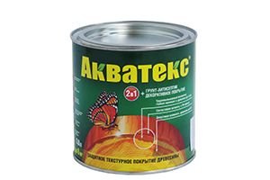

Изначально морением называлась обработка составом, содержащим определённые соли, которые вступали в реакцию с дубильными веществами, содержавшимися в древесине и придающим вследствии реакции древесине коричневые оттенки. С некоторыми веществами получались сероватые, зеленоватые и синеватые оттенки, и это называлась протрава. В последствии морилками стали называть любые составы глубокого крашения, а затем и неглубокого. Тонирующие составы могут быть как проникающими, так и поверхностными. Защитные цветные пропитки на основе уайтспирита или масел содержат пигменты или красители и проникают глубоко в структуру древесины, изменяя её цвет (не за счёт реакции как у морилок, а именно за счёт колера). Некоторые современные "морилки" (пишу в кавычках по выше объснённым причинам) подобно лакам образуют прозрачную цветную плёнку на поверхности дерева, а от цветных лаков отличаются, тем что содержат мало связующего и обычно рассчитаны на последующее нанесение лака. Некоторые же "морилки" могут вообще не иметь никакого связующего, а просто впитываются в дерево и изменяют цвет, а затем покрываются лаком.

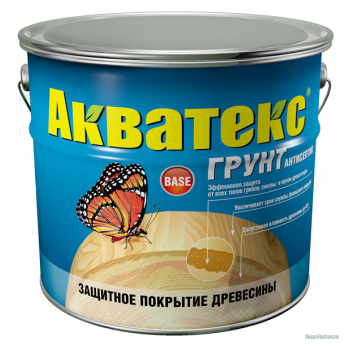

c2ab69afdad40171f0f60d26f7806bd5.jpg.b2fe1354f8133bb33b69dfb818529bd8.jpgЭто современный тонирующий состав, такой же как Биотекс, Пинотекс, Тэкотекс,Белинка топлазурь и мн. др. Составы представляет из себя сильно разбавленный уайтспиритом алкидный лак, модифицированный маслами, с добавлением пигментов и комплексом биоцидов от грибка, плесени, древесной сини и т.д. Составы за счёт высочайшей текучести, похожей на керосин глубоко (реально) проникают в ддревесину, обеспечивая не только глубокую защиту, но и отсутствие плёнки на поверхности.

Олифа является вываренным маслом и имеет довольно высокую вязкость. Олифа защищает от влаги, но при классической системе нанесения не обеспечивает глубокого проникновения, не содержит антисептиков и биоцидов, кроме того плохо совместима с красками, кроме масляных, причём на точно такой же олифе. Стоимость же качественных олиф на основе льняного масла, а не нефтеполимеров очень высока. Поэтому грунтовку лучше брать алкидную. Типа такой:antisepticheskiy-grunt-zaschitit-drevesinu-ot-gnieniya-i-nasekom.png.d57571b3179202d61a158ea48a626fd8.png
Вообще тонирующий антисептики (как выше перечисленные) не нуждаются в предварительной грунтовке, т.к. сами являются пропитками и обеспечивают высокое заглубление, а под краску сами выполняют роль грунтовки. Однако, специальные грунтовые антисептики, типа как на втором фото, лучше поддаются сцеплению следующего слоя краски, а при тонировке позволяют более равномерно и без излишнего цветового насыщения покрывать поверхность. По сути это те же составы, только бесцветные и ещё более жидкие. Предварительно прогрунтованная ими поверхность не так сильно впитывает цветной состав и поэтому облегчает его нанесение.
В отличии от цветного состава, который следует наносить аккуратно и по 1 доске во избежании полос и переходов, можно наносить обильно, даже валиком и всё подряд. (Хотя наиболее предпочтительный вариант и в плане защиты и в плане качества - это нанесение на поверхность методом распыления без воздуха (ручным опрыскивателем) с последующим распределением мягкой кистью вдоль волокон. Наносить следует обильно).
PS: Только пожалуйста не думайте, что рекламирую данную фирму. Пусть модераторы подретушируют, если что. Просто 1) нет пока других картинок; 2) одна из немногих, имеющихся в нашем городе систем, доступных по цене и проверенных мною.
