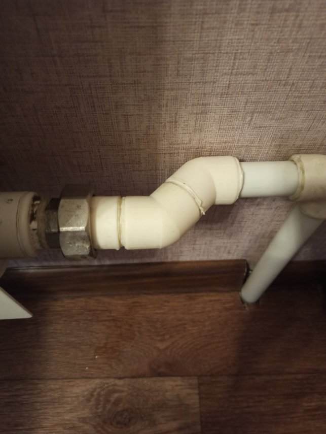

Подтекает соединение радиатора и трубы
После отключения отопления течет соединение трубы с радиатором. После включения тепла капли пропадают. Стоит ли уделить этому особое внимание?

Тогда как правильно оборудовать все это дело?
Снизу сделано вот так, это правильно?
как минимум, фитинг заменить на пресс. А лучше все сделать единообразно.

@Максимммм мне кажется или верхняя труба в вашем зоопарке (ПП и метапол - редко где такое делают) реально косо вставлена в фитинг? Если да, то это ещё одна возможная причина. И повод таки переделать на ПП.
