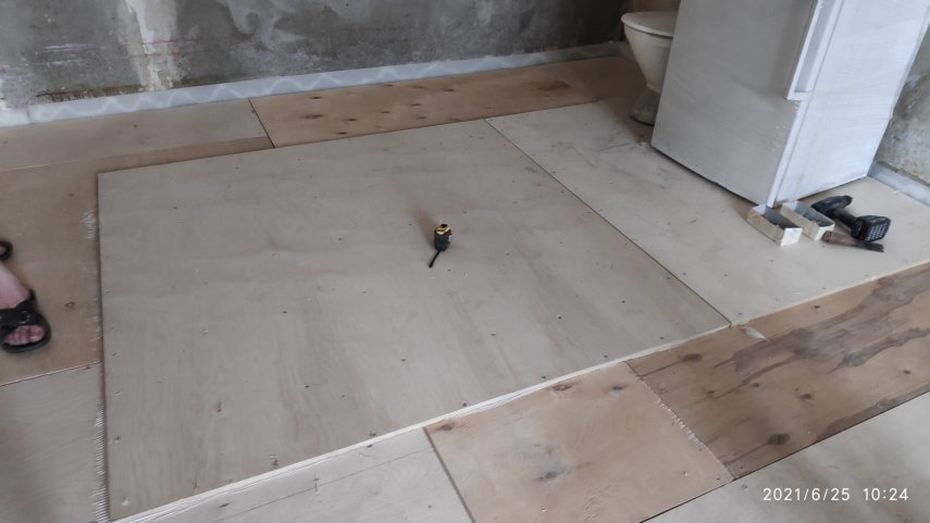

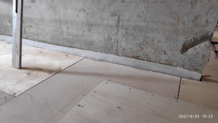

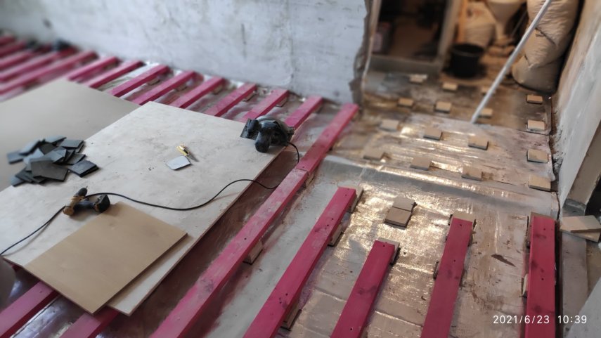

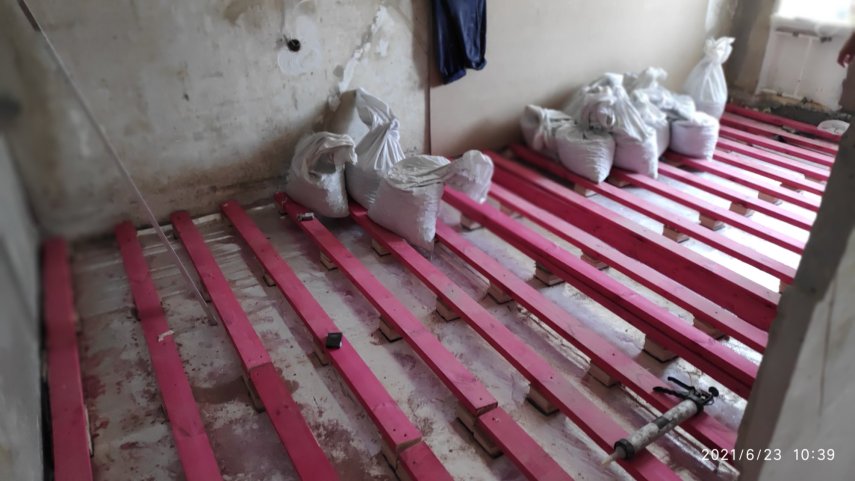

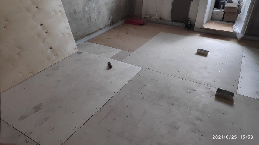

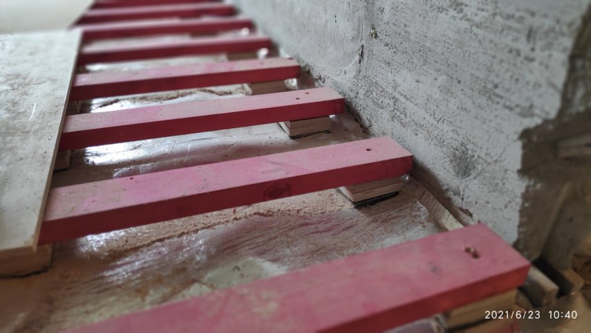

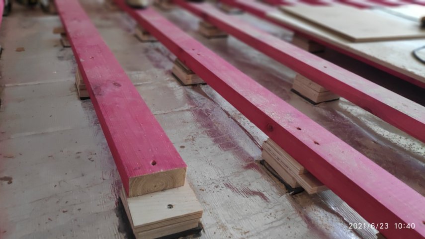

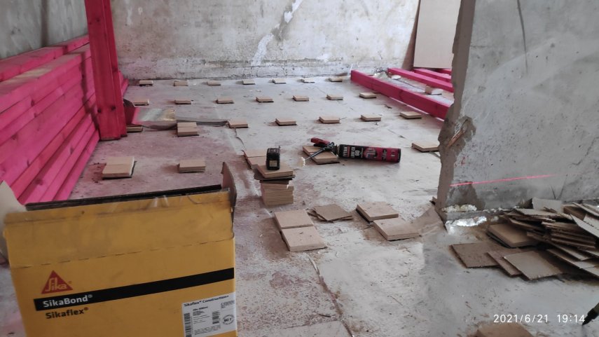

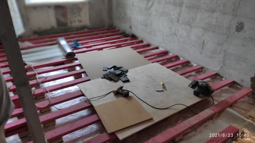

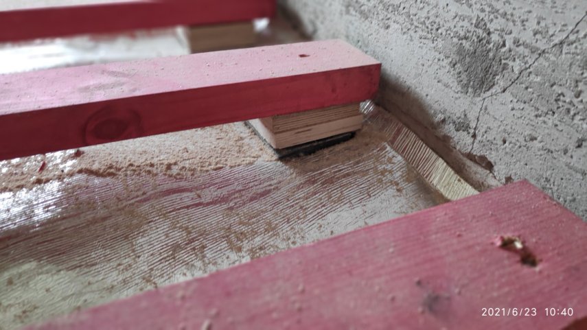

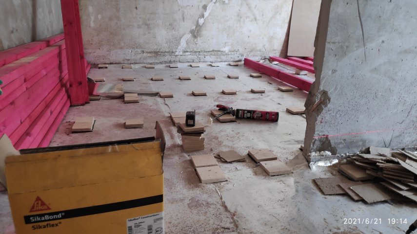

Микропористая резина клеится к полу. К ней клеятся лаги. Сверху фанера в 2 слоя. Ничто никуда не уползает.
Что за резина? Где ее можно купить? Какие характеристики?
