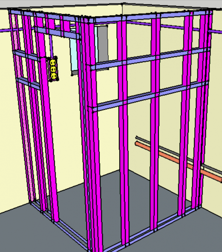

Необходимо соорудить перегородку для ГВЛ/поликарбоната, профили 40х50 и 50х50 соответственно. . Вдоль стены будут проложены водопроводная и канализационная трубы, а так же кабель-канал, отодвигать их в сторону крайне нежелательно ~ недопустимо.
- Можно ли сделать в крайнем правом стоечном профиле у стены вырезы для труб, а слева от труб установить еще один профиль, который и будет нести основную нагрузку?

В связи с этим несколько вопросов.
1.1
У меня чердачное перекрытие шириной 4.4 м выполнено из деревянных балок 10х20 см , а снизу потолок подшит досками - дюймовкой. Теоретически, под действием снеговой нагрузки, потолок может несколько прогибаться, допустим на 1 см. Т.о. сверху стоечные профили можно сделать короче на ~1.5 см и сверху их лучше не прикручивать к направляющим, чтобы перегородку не выгнуло дугой - верно?
1.2
Но можно ли стоечные прикрутить саморезами к нижней направляющей? - я в этом вопросе не разбираюсь, но не вижу причин по которым бы это привело к негативным последствиям. А если их прикрутить снизу, то каркас будет жестче, что важно, особенно с учетом что профили у меня 40х50 и 50х50 мм (уже приобретены, а направляющие прикручены), а ГВЛ (10 мм пойдет ?) будет только в один слой и только с лицевой стороны - речь о времянке в капитальном строении (позже переоборудую в изредка отапливаемую мастерскую/хозблок), интересует максимально бюджетный вариант.
1.3
Можно ли прикрутить крайние стоечные профили жестко к стенам? - там потолок прогнуться не может, а каркас будет крепче, тем более что в перегородке есть дверной проем и при открывании/закрывании двери весь каркас наверное будет приходить в движение.
2

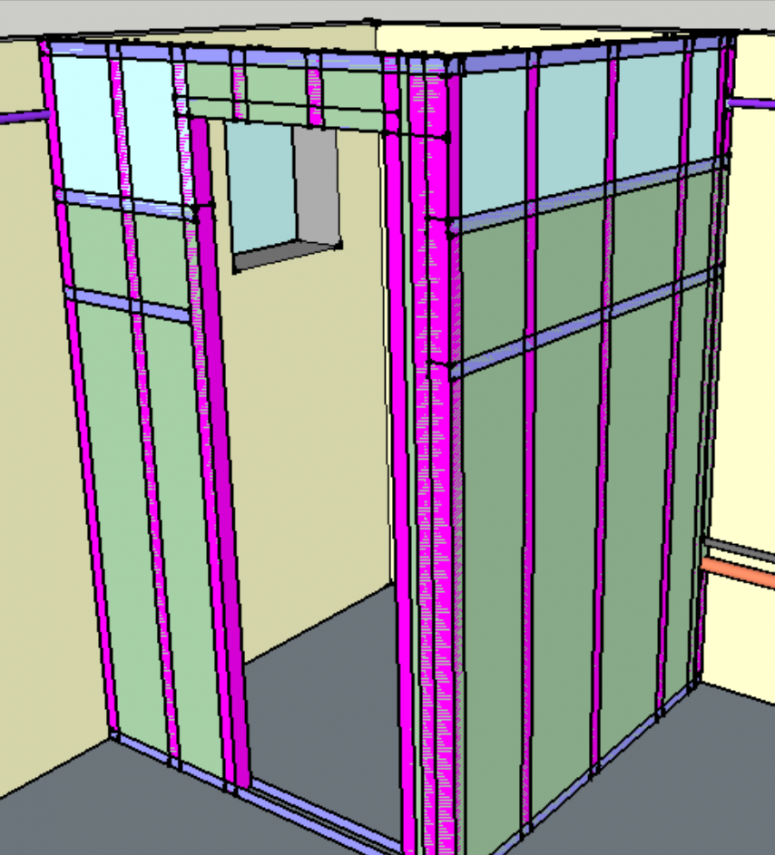

На рисунке все направляющие профили синего цвета, а стоечные - фиолетовые. Зеленый - ГВЛ, над которым хочу закрепить цветной поликарбонат, через который дневной свет будет хоть немного проникать в эту часть помещения (но из-за поликарбоната сверху - вместо ГВЛ - каркас будет менее прочным).
- Помогут ли перемычки между стоечными профилями усилить каркас?
- На сколько саморезов крепить перемычки к стоечным профилям? - по одному саморезу на стойку с каждой стороны будет достаточно?
Кроме того в нижний ряд перемычек хочу заложить деревянные бруски, что позволит крепить к ним к-л не тяжелые предметы.
Любые идеи/советы приветствуются.

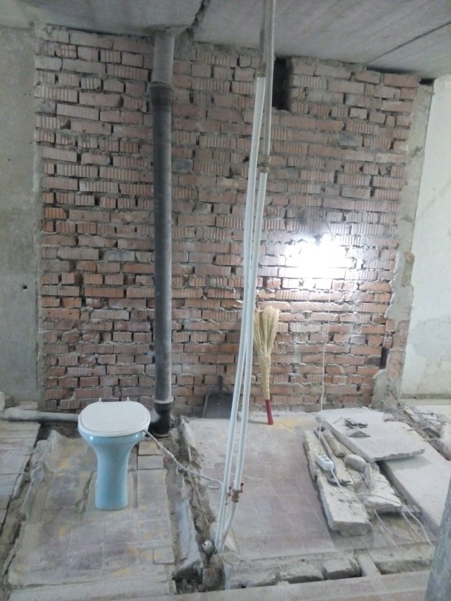

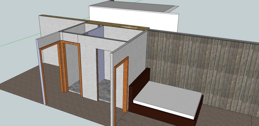

Здравствуйте. Демонтировал сантехкабину, готовлюсь к возведению стен из аквапанелей и гипсокартона на одинарном каркасе по технологии С 381.1 от кнауф. Состояние на текущий момент на прикрепленном фото, то что планируется возвести на прикрепленной картинке. возведением перегородок никогда не занимался, в связи с этим есть несколько вопросов по возведению каркаса:
1) Как закрепить потолочные профили к потолку? Профиль передней стены санузла будет крепиться к потолку на три плиты перекрытия. Допустимо ли скреплять три плиты одним профилем? Плиты находятся не в одной плоскости - получается эффект качелей. Планирую выравнивать на потолке контур перегородок примерно 10см шириной к которым будет крепиться профиль через демпферную ленту верен ли такой подход?
2) Как закрепить профиль к плитам пола? На полу плиты не такие гладкие как на потолке, они как бы облиты раствором, все волнами скорее всего это стяжка. Планирую так же как на потолке выравнивать периметр перегородок и на выровненное основание крепить профиль.
3) Перегородка между туалетом и ванной попадает точно на стык двух плит. Как надежно закрепить потолочный профиль в данном случае? Стяжка у туалета и ванны будет общая, профиль на полу планирую закрепить к стяжке.
4) Стяжка в туалете и ванной, которая на фото - будет убираться (её толщина 130мм), новая стяжка будет толщиной 80мм, её я планирую залить когда возведу перегородки. Или нужно сначала сделать стяжку по площади чуть больше санузла и к стяжке крепить профиль?
IMG_2
На потолке все просто, можете отдельными кусками если перепады большие, или надрезать и он согнется на перепадах.
На полу если все плохо, то сделать растворную дорожку под профиль..
На стыке плит, так значало замазать стык, а затем крепить профиль
И да, сделать, можно сначало стяжку и затем профиль, и сверлить не перфом с ударом, а просто сверлить и ставить дюбеля, раствор легко сверлится, так стяжку откладывать по краю не будет. Но быстрее по времени сначало перегородку поставить, обшить внутри, затем стяжку, и заниматься снаружи уже
А допускается ли скреплять плиты перекрытия между собой? Возможно ошибаюсь, но я думаю если на потолке выполнить дорожку из раствора (выровнить) и закрепить цельный профиль без отдельных кусков и надрезов, то хоть это и трудозатратнее, но положительнее скажется на жесткости конструкции.
Можно ли выполнить крепление профиля который попадает на стык плит способом показанным в этом видео, и надежен ли будет данный способ монтажа?
Можно как в видосе, вот только дыру между плит тот чел оставил, пеной нажо было задудь
По поводу дорожки на плитах, это на полу её легко сделать, а на потолке надо постораться, и для начало очистить поверхность.
Плиты и так ровные просто уложены с перепадов, сделайте надрезы или вообще разрежте профиль и не усложняйте
