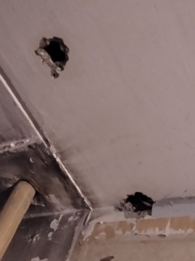

Наткнулся на закон о том, что штробление несущих стен запрещено с 2011 года. Нанимал электрика для замены проводки в панельном доме на медную. В основном, гипсолитовые перегородки в квартире, но стена в прихожей несущая. Очевидно электрики не знали, что так делать нельзя. Почти на 1 см сделали борозду, ну и подрозетники. Плюс в некоторых местах потолки дырявили, чтобы найти изначальные каналы в плитах. Терминов не знаю, прошу прощения. Безопасно ли это и как теперь быть?

А я несогласный с Димой, что совсем ничего страшного. По тексту я представил себе несколько отверстий в потолке, пробуренных в поисках канала, а на фотографиях увидел корявую перфораторную штробу на потолке. Да и замуровывать кабель в щель между стеной и потолком - такое себе... Хотя метаться и бегать восьмерками уже действительно поздно.

Ну, хорошо, растолкуй в чем страшность, кроме непрезентабельного внешнего вида?
Толщина бетонной стеновой панели нее менее 13-14см; толщина плиты перекрытия в панельном доме порядка 10см. Основная напряжённая арматура находится глубже, чем 10мм от лицевой плоскости. Штробили, штробят и будут штробить, и нечего не произойдёт. Вы бы видели, как штробят несущие монолитные стены под сливные сантехнические трубы диаметра 50мм! Вот это действительно не комильфо, особенно горезонтально, с прорезкой толстых прутков арматуры. Ну а вы, что предлагаете? В кабель-каналах проводку пускать?!

А насчёт кабель-канала на виду, я бы предпочёл его, чем такую потенциально опасную "красоту".
Более того, так и делал иногда, с перспективой установки натяжного потолка.
ПыСы иногда проводку можно в руст заложить.
Дыры - Бог с ними, а вот штроба на потолке может стать как риска для плитки - под нагрузкой лопнет.
Далеко не факт что в каждом случае на плиту приходятся предельные нагрузки, но сколько раз мы видели трещины в стенах?
Рвёт стены и если плита в процессе участвует, её начинает крутить.
Какие будут последствия - зависит от конкретной ситуации, но системно штробить потолки - это просто вредительство, не говоря уж про юридическую сторону дела.
