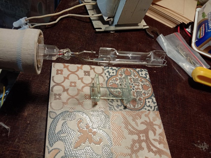

Это пластилиновая ванночка. Туда залит антикор на основе ортофосфорной кислоты, чтобы ржавчину поуменьшить и адгезию поувеличить. Подержал часик, далее ацетоном и изопропиловым спиртом.
Применил это:
Слева направо: "база" или грунт. Отвечает за сцепление. Белый лак. "Топ" - хрупкое крепкое полирующееся финишное покрытие. Отверждение светодиодной УФ лампой для ногтей по 1,5 минуты. Укрывистость белого на самая лучшая, посему клал аж три тонких слоя. Толстым непрозрачный лак нельзя - в глубине не затвердеет.

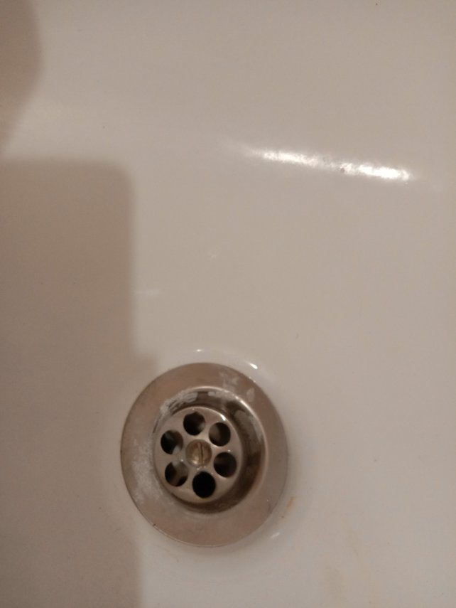

И результат:
Глазом визуально почти не видно. Это если знать. Если не знать вообще визуально не видно! Разве что небольшой пупырышек на ощупь.

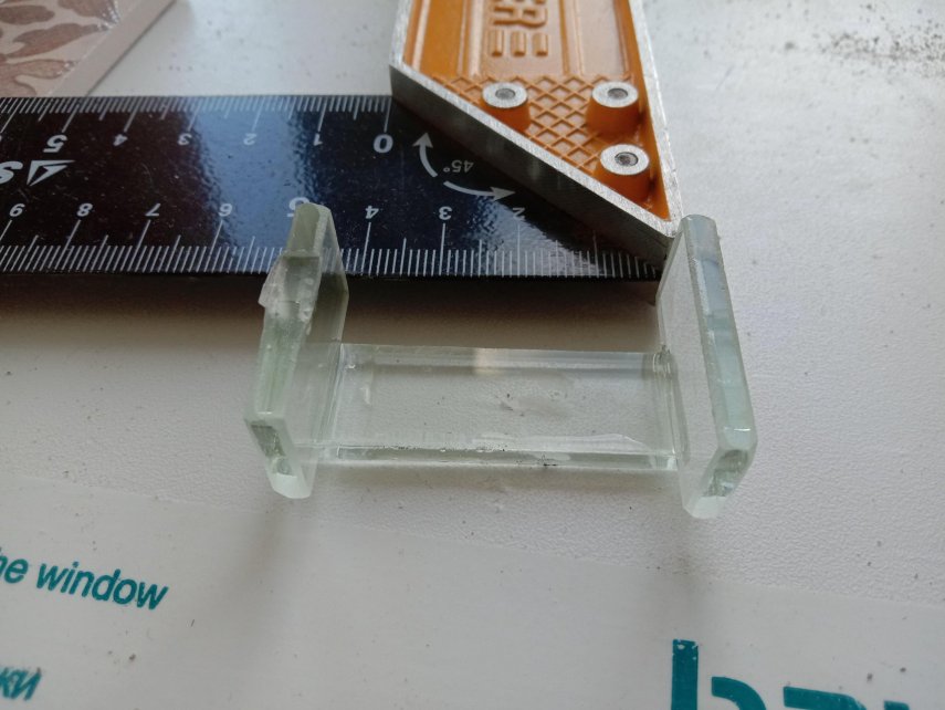

В связи с коронавирусом я активизировал УФ деятельность. Ещё будут опыты, отчитаюсь. Я решил попробовать склеить стекляшки этими самыми "базой" и "топом".
Стекляшки взял какие были нарезаны.

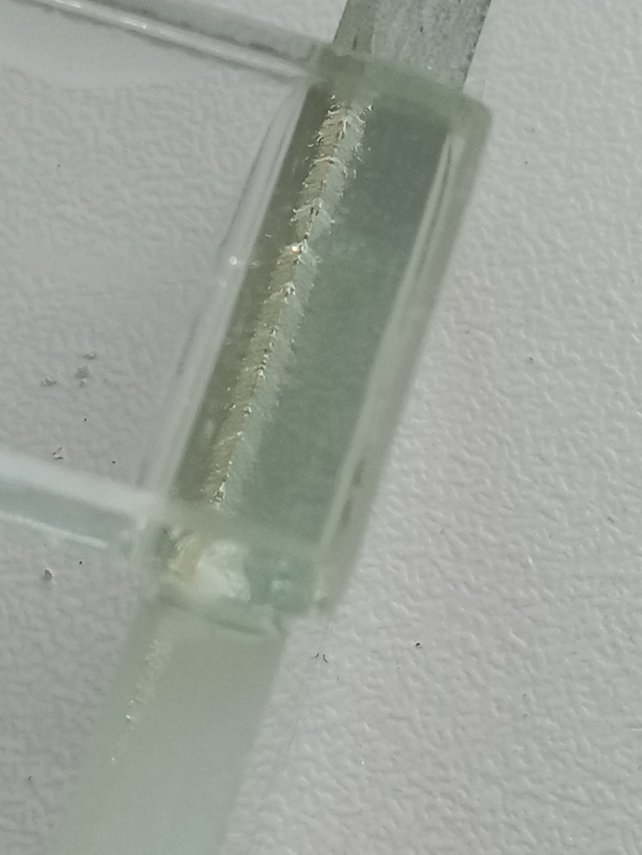

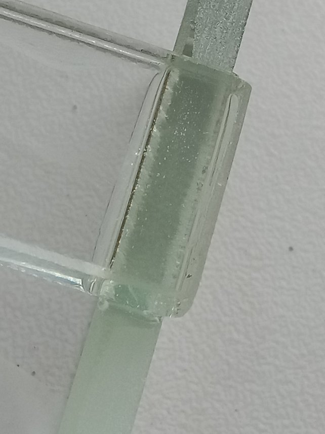

Одна склейка "базой", другая "топом".
"Топ" ни хрена не держит, зато "база" очень крепкая! Склейки ломал руками.
