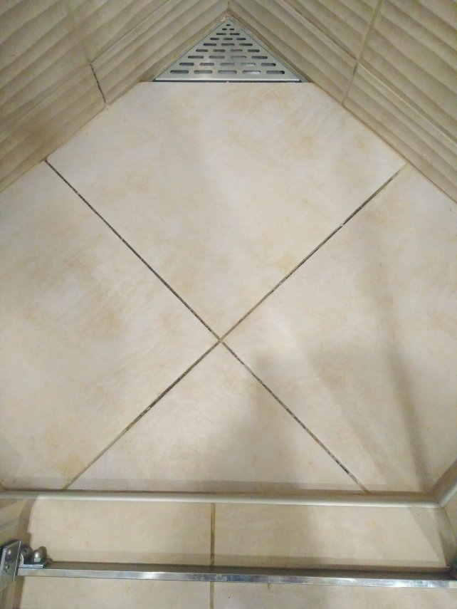

Потрескалась затирка на полу в душевой
Через потрескавшуюся затирку натекла вода под керамогранит в душевой. Уже не второй раз. В тот раз промазали затиркой Ceresit CE 40, прошло три месяца, тоже самое. Достаточно будет удалить старую затирку и затереть затиркой на основе эпоксидной смолы или нужно вскрывать керамогранит, просушить и заново положить. И еще швы на плитке потрескались, частично (под плиткой гипсокартон)
житькластьзаново?IMG_20200625_095923_(1).thumb.jpg.7c90e86cdf2812a94b064e5ed8ca36d6.jpg

Это проблема глубже гораздо.
Плохо приклеенная плитка,+ отсутствие гидроизоляции.
@Дмитрий 78, ты уверен? Если там применили обычную затирку, она вывалится при любом качественном плиточном основании. Я с церезитом до одури накалдыбался. Ну ка его нафиг. Это труха. На стенку ещё можно. А на пол категорически.
Неужели ты допускаешь, что мастер не сунул под плитку какой-нибудь аквапласт?
Последний раз перед полной переделкой, удалите затирку из швов пола, и частично на два ряда настенной. очень тщательно высушите(плацебо), и затрите MAPEI ультраколор.возле трапа , угол и примыкание пол стена по возможности пройтись герметиком , если очень сыро то затиркой.Сушить желательно с калорифером.
Дима, кому мне верить, если не тебе? Но, повторяю, я забраковал церезит. Он размокает и крошится. Он вывалится из железно привязанных друг к другу плитках на самом железном основании, даже если там ни на микрон не шевелится от нагрузки.
@feyachka, у Вас нет знакомого мужика с индикатором часового типа на ножке? Я не буду объяснять. Мужик-технарь знает что это. Надо поставить ножку индикатора на одну плитку, а щуп упереть в соседнюю. И на эту соседнюю наступить. И посмотреть - шевелится или нет?

Затирка у церезита нормальная. С индикатором идея хорошая, но и просто простучав плитку можно будет услышать дребезжащий, или пустой звук.

В любом случае, выпадает только от вибрации, от шевеления плитки.
Для начала нужно пригласить специалиста на диагностику.

Если наступаешь на плитку, которая примыкает к трапу вода под ней "чвакает". Это значит, что плитка двигается?
