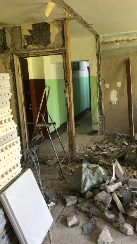

Эта стена случайно не та, которая между общим коридором и квартирой?
@Андрей Р Она самая, сначало идет кирпичная стена, потом панель, потом пустое пространство и снова панель. Вроде должна быть звукоизоляция хорошая, но слышно даже как сосед ключ в замок вставляет.
Вот и хочу ее снести и сделать из гипсокартона с шумоизоляцией, ну и площадь комнаты увеличиться.
Т.е. кирпичная ещё есть между общим коридором? Точно? Встречались квартиры где стена из этого говна была одна))))
поэтому, если там кирпичная есть, то можно ломать, только не очень офишируйте, соседи глупые вопросы чтобы не задавали.
Был случай, чтобы номинальный проем под хорошую дверь сделать пришлось все сломать и делать заново))))

@Андрей Р в том то и дело что есть кирпичная стена, зачем эти панели не пойми из чего поставили, не понятно.

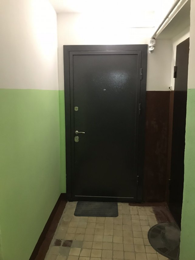

Знакомая хрень! Дверь поди железная? Через железные петли хруст от ключа в замке в стенку. Даже если стенка толстенная несущая - звук легко прёт к соседям. Там у меня дверь очень серьёзная. Врубаю Black Sabbath, аж в квартире уши вянут. На лестницу выхожу - тишина. А сосед пришёл - замок слышу. Тут не торопиться надо, а хорошо подумать.
А вообще, эти навороченные дверные замки жутко шумные. Когда-то давно, только-только бандитизм стал расцветать, я с перепугу срочно сварил цельножелезную дверь. Снаружи двойка, внутри миллиметровка и мощнейший каркас. Тогда продавалась только какая-то фанерная хрень на железной рамке. И замок самодельный. Он настолько бесшумен, что я могу в заполночь заявиться на бровях и войти так тихо, что жена в трёх метрах от этой двери вообще не услышит. + бонус: даже имея ключ, эту дверь не открыть, если не знаешь как - ключ будет без сопротивления и шума крутиться на 360-720 и так далее градусов, хоть дрелью крути. А дверь не откроется. Это потому, что мои женщины любят потерять ключи или в двери забыть.
Эх, жалко с ней расставаться. В новую квартиру семья не дала ставить самоделку.
Чегой-то я расчувствовался...

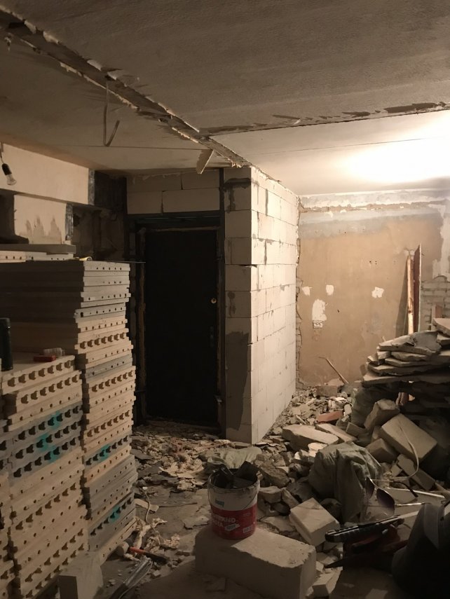

4 часа назад, steamroller сказал(а):
Глянул картинки. Исполнение зашибись! Но звукоизоляция в одну толщину у этих пазогребневых никакая. Если в одну толщину.
Там стенка из газобетона 200 )))) пазогребень завёз для перегородок внутренних)))))) задача с шумоизоляцией не стояла, поэтому из газоблока делал, единственное, штукатурил «теплоном», ну это моя инициатива))))
Тут звук больше сама дверная коробка передаёт, если в неё ничего не запихать, доп услуга у дверщиков, «шумоизоляция дверной коробки»..... а в целом автору рекомендация сломать свою перегородку: во-первых места станет чуть больше ( пять сантиметров уже плюс), во-вторых, снена ровной будет, в-третьих, можно угол сделать без простенка со стеной на которой входная дверь висит...
