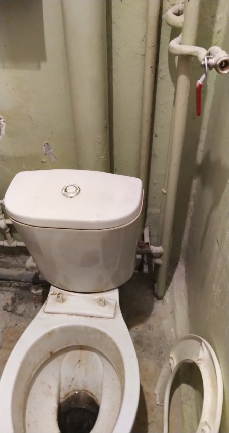

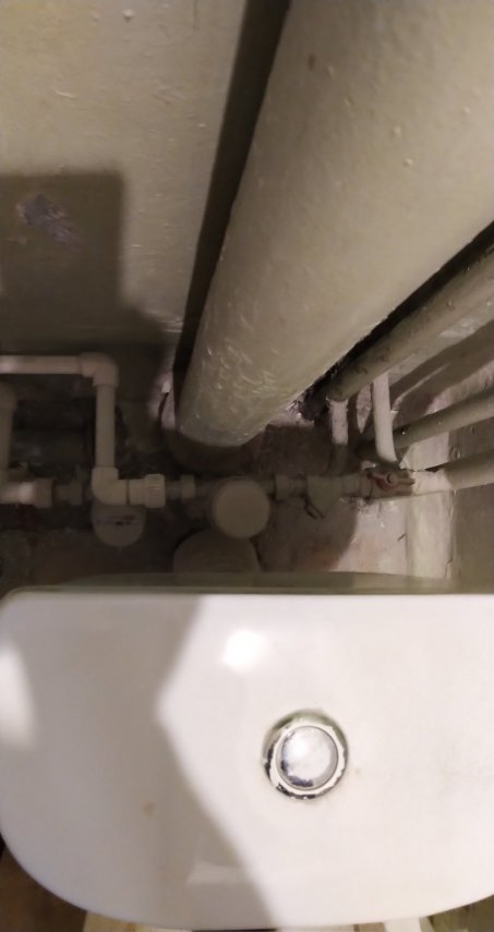

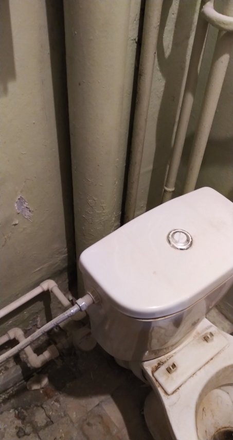

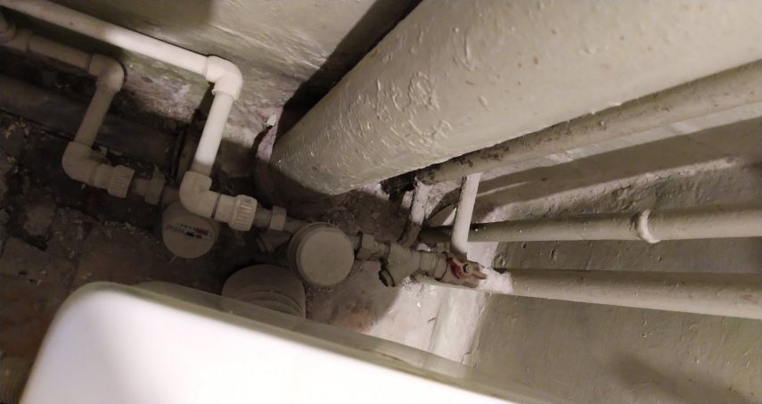

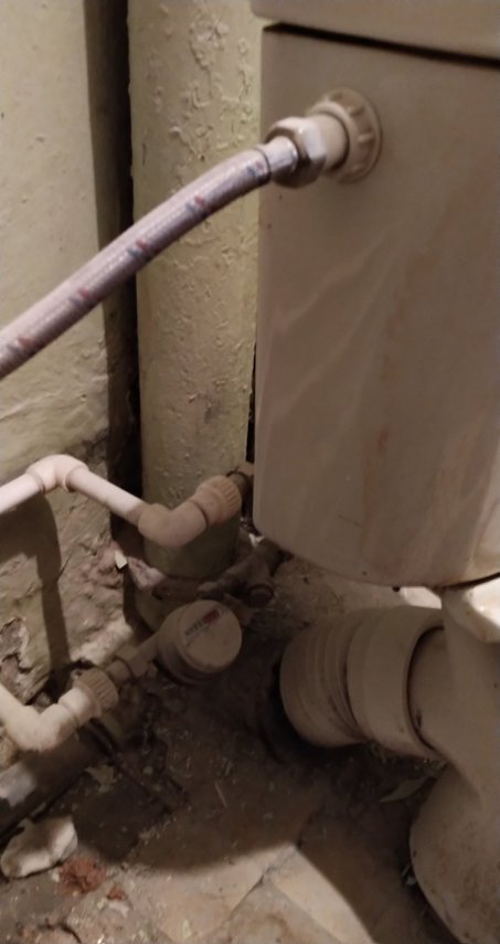

Доброго всем времени суток.
Подскажите пожалуйста, каким образом лучше сделать разводку водопровода, чтобы впоследствии был доступ (для замены/перекрытия) к арматуре и счетчикам. Стояк будет закрываться коробом из гипсокартона и облицовываться керамогранитом (размер 600 мм) плюс планируется (пока) установка подвесного унитаза и фильтров.

Перенесите выходы с кранами на высоту примерно 1500мм (инстяляция в районе 1100-1200мм) чтобы ревизионный люк был выше инсталляции. А дальше уже все остальное. В Москве все просто - звоните в на единый диспетчерский, приходит слесарь, озвучивает сумму, далее делаете))) можете найти фирму, а через диспетчерскую заказать отключение стояков. Единственное, сразу говорите, что нужна сварка, никаких резьбовых соединений и сгонов)
Андрей, как бы немного сложность ...дом типу "хрущёвки" и там есть отводы воды в санузел к соседу за стеной. То есть общий стояк на две квартиры. И в моём мухосранске найти чтобы кто-то сделал это хотя бы нормально ...?. Тем более не говоря про слесаря из управляющей ...

Допустимо, скажем, перенести счётчики вверх на требуемую высоту, оставив внизу только краны ?

Печально... тогда вариант такой. От выхода, металлом поднимайте краны на уровень выше инсталляции... то есть: отвод , уголок, кусок трубы вверх, кран.
ну по крайней мере, кран будет выше и снизу не нужно будет делать ревизию. А дальше все уже в доступе.

Сам примерно к такому варианту и склонялся. Я так понимаю идём в управляющую, перекрываем стояки, скручиваем всё хозяйство вместе с кранами от отводов. Затем ставим S-ки вверх на требуемую высоту, прикручиваем к ним краны, счётчики и далее по списку ?

Поставьте внизу надежный кран, после него РР или металлопластом (только на пресс--фитингах, ни в коем случае не обжим.) Или медь на пайке, если квалификация позволяет, поднимаете наверх выше инсталляции. Потом еще кран, фильтр и т.д. Лет на 30 точно хватит. Внизу где отвод сделайте плитку съемную на магнитах. Самое слабое место в этой схеме - это кран, который на стояке. Если его не шевелить периодически, то он через пару лет может и закрываться перестать. Поэтому лучше конечно после него американку предусмотреть для замены в случае чего.
В этом году делали людям небольшой ремонт - у них вода медью 12мм была разведена 25 лет назад. Горячая без проблем. Холодная порядком обросла. Мы ее изнутри ершиком маленьким на длинной проволоке почистили, нале из трубы вышел и давление снова в норму пришло. Думаю еще лет 10 проблем не будет.
Ну да, как то так) самый быстрый вариант и самый доступный, я думаю.... Дмитрий писал про американку, на счетчиках уже есть две, поэтому если вдруг понадобится замена крана, то американка от счетчика скидывается, и кран меняется, дополнительно американку можно не ставить, хотя с точки зрения удобства замены можно поставить.
