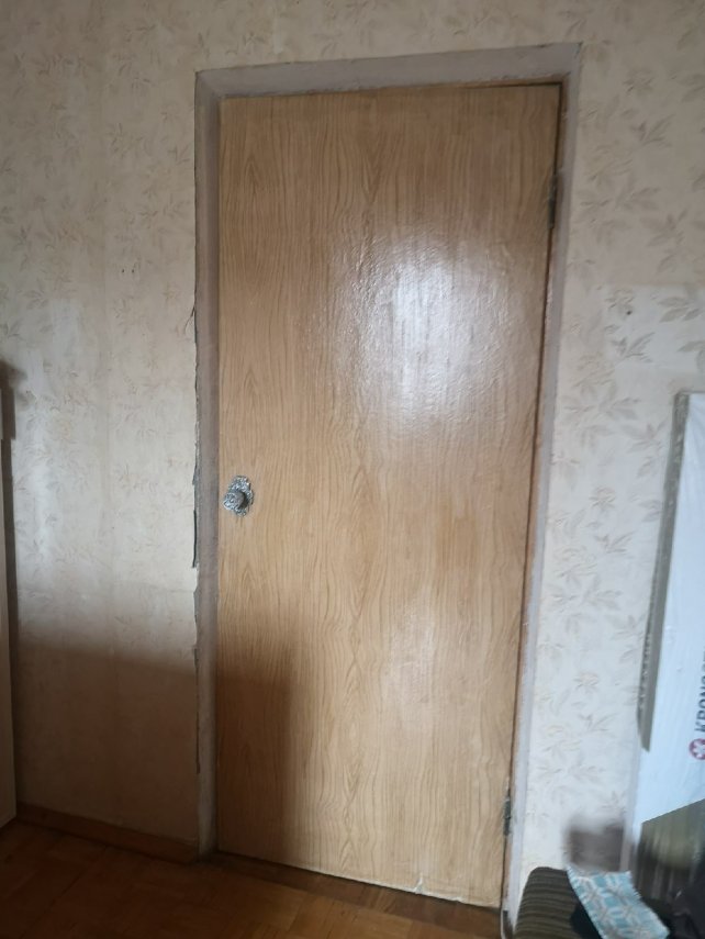

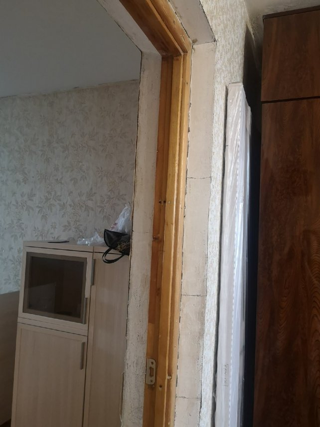

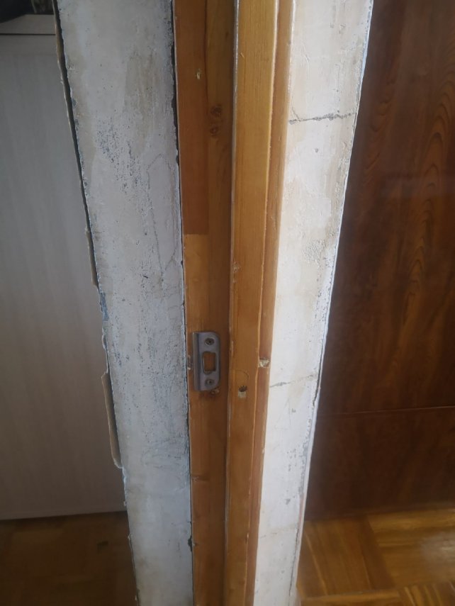

Привет. Собираюсь менять дверь. Старая стоит по середине толстой стены (фото). Новую хотелось бы установить вровень с одной из сторон стены.
Интересует мнение опытных товарищей: можно ли обеспечить установку? Будет держаться? Как наилучшим образом обеспечить надежность?

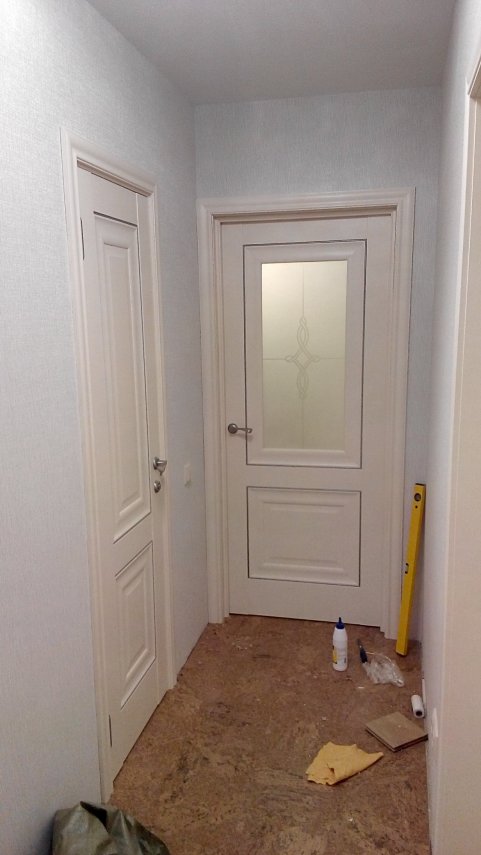

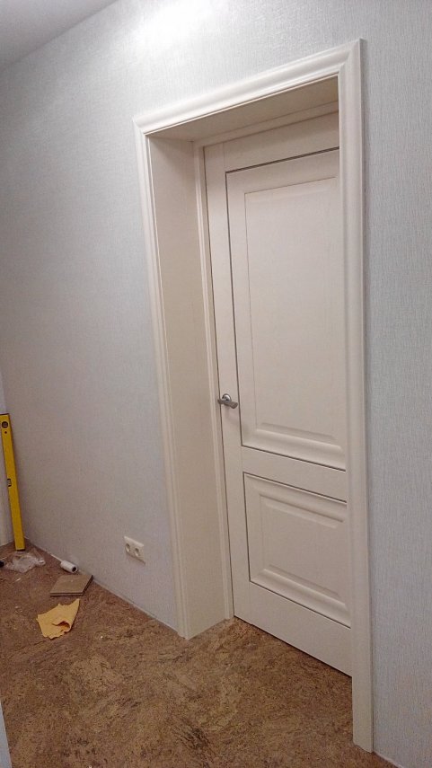

Двери межкомнатные и устанавливаются с одной стороны, а разницу толщины компенсируют доборами...
Никаких проблем. Дверной блок ставится в плоскость стены со стороны открывания, откосы с обратной стороны либо закрываются доборами, либо штукатурятся, либо делаются из гипрока.
@vatka fadesun Вы только учтите, что так с одной стороны ручка будет выступать. Ну то есть проходя мимо двери, надо будет это учитывать.
