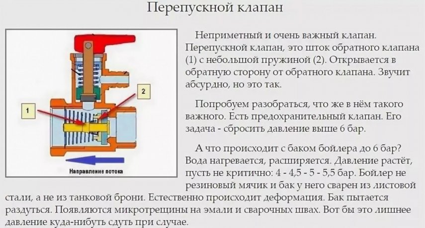

@Numauitka - до замены предохранительного клапана давление не росло по причине того, что старый клапан был вместе с перепускным, а новый, который заменили, без перепускного, поэтому давление и растет.

Благодарю! Проверю, какой улапан купила.

Клапан "туда в бойлер" вместе, совместно, на пару, вдвоём, бригадой с заборной трубки сверху отвечают за постоянное заполнение бака доверху. Это чтобы "сухого хода" не было, чтобы бак был всегда полным. В клапанах ЭТОЙ конструкции маленький шпендик с пружинкой ЕСТЬ ВСЕГДА! ВСЕГДА ЕСТЬ! Его нет в клапанах другой конструкции, где просто предохранительный, сбрасывающий избыток давления в атмосферу, а за заполнение отвечает отдельный клапан "только туда". Вот там шпендика нету. Этот незаметный клапаночек открывается при очень малом давлении. То есть, его не может открыть высота водяного столба в баке. Но если давление чуть выше - избыток сливается обратно в водопровод.
НО ЗАСАДА В ТОМ, что теперь утверждена типовая схема монтажа счётчика воды, обязательно имеющая в своём составе сетчатый фильтр и клапан. Клапан стали ставить тогда, когда "шибко умные" конченые уроды стали перекрывать воду, откручивать крышку фильтра и пылесосом сматывать показания счётчика. Власти перепугались и приказали ставить клапаны антискрутки, а грелки стали взрываться.
Предохранительный клапан этой конструкции не очень точен. То есть, может открыться при 8-ми, а может и при 16-ти атмосферах. Посему Гргорич так навяливает всем "группу безопасности" с КАЧЕСТВЕННЫМ и НАДЁЖНЫМ предохранительным клапаном.

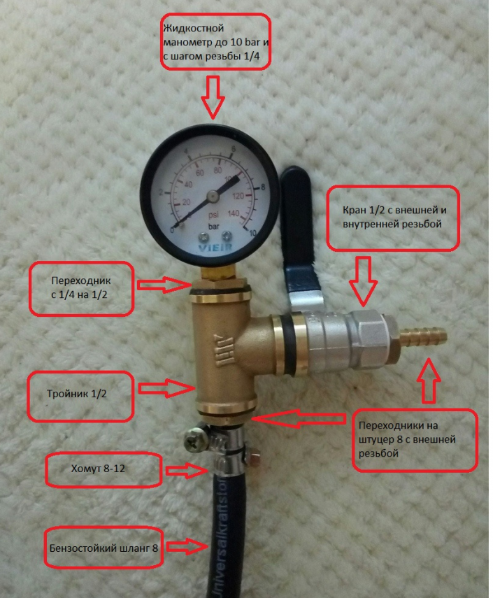

"Спокойствие, только спокойствие!" (из другого фильма) Всё у Вас получится! Я уже сейчас наперёд и наверняка знаю. Манометр рекомендую врезать. Это очень-очень просто! Разобрать, почистить, собрать и чтобы после этого ничего не сломалось - много сложнее прицепления манометра.
Они вот такие:

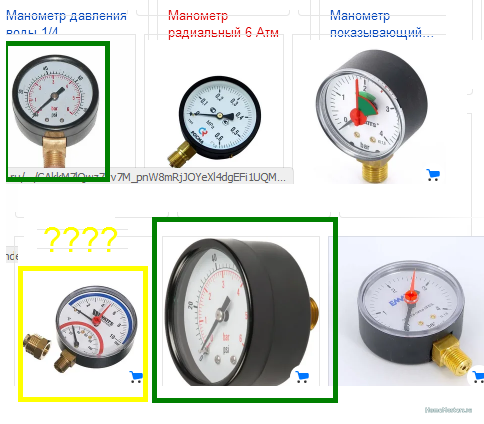

Присоединительная резьба одинаковая - 1/4. Выбираем по удобству (по месту) - куда штуцер из него торчит, по цене и по диапазону. Если Вы не на первом этаже высотки, годится 0,6 МПа или 6 атмосфер как раньше было принято. Можно и десятку взять, да если у Вас всего 3 атмосферы, стрелка будет болтаться в неинформативной зоне. Если же давление около двух - брать на 4. С термометром не обязательно - там ценник в 3 раза выше и размеры больше.
Цена китайского у нас около 150 рублей. Вполне себе нормальные манометры. Я брал, работают в паре с приложенными к вальтековскому фильтру. Показания идентичны.
К манометру нужна резьбовая втулка, переходник, футорка. Внутренняя резьба 1/4", наружная 1/2".
Ну, и трАйник. Один сантехник "подсадил" меня на это ударение :) Картинка удачно подвернулась как всё соединить:
Правда, там не для воды, а не смотрел для чего. Но принцип понятен. Манометр можно сажать и на боковую ножку. Кран на сам манометр ставить не надо. Манометр можно повесить на выходе грелки, но лучше на входе, обязательно после клапана, который пускает только туда. А можно вообще в другом помещении на трубе горячей воды. На кухне, например: моете посуду и контролируете что у Вас там в реакторе :)
