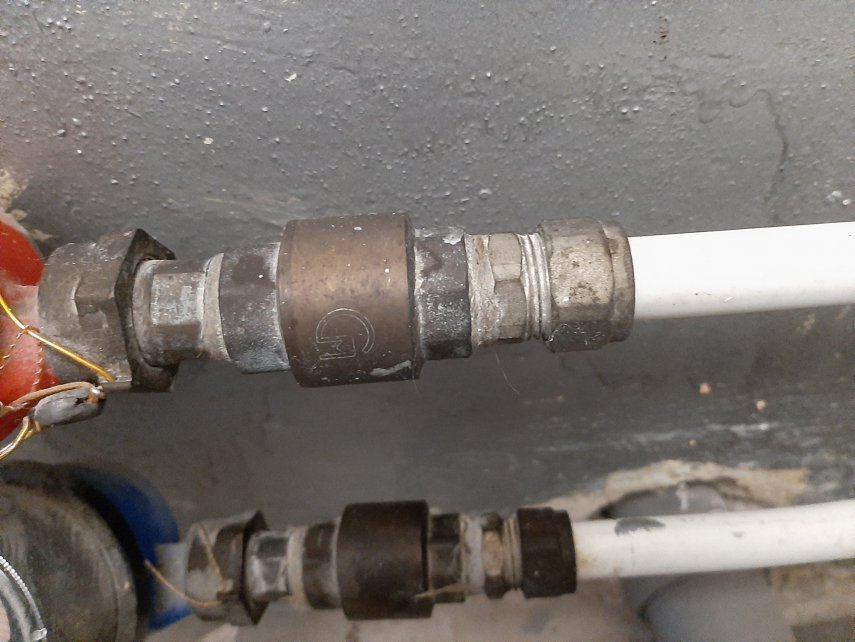

В 01.08.2020 в 21:33, Дмитрий 78 сказал(а):
Фото вашего хозяйства сделайте.
Хм... Отправила ещё в воскресенье, моё сообщение не было одобрено модератором.
20200802_080719
Это как? Главный одобряет только коммерческие сообщения. Или не одобряет. Но чаще одобряет. Вас никто ограничить и не мог, и не хотел. (принцип 2 в 1)
Ясно наверняка: это клапаны после счётчиков. Поток воды слева направо. Верхняя труба горячая, нижняя холодная. Дальше ничего не ясно.
Эти клапаны и являются причиной беспричинно неадекватного подъёма давления в грелках.
Я советую приобрести защитный (предохранительный) клапан на 3 атм и поставить его в любом удобном месте. Можно на кухне и чтобы там в раковину капало. Поставить манометр на выход или на вход после клапана, отвечающего за полный объём. Клапан и сливной кран. Проще всего взять крестовину, к нижнему отводу клапан. Через него входящий поток. В боковые концы крестовины манометр и сливной кран. Верхний конец крестовины через американку на бойлер.

20200802_080719
Странно, что у вас сечения труб и счётчиков гв и хв разные. Аномалия какая-то. Я бы ещё понял, если бы на хв 3/4 поставили, а не наоборот.
Возможно это ракурс такой, я сверху фотографировала, они вроде одинаковые.
