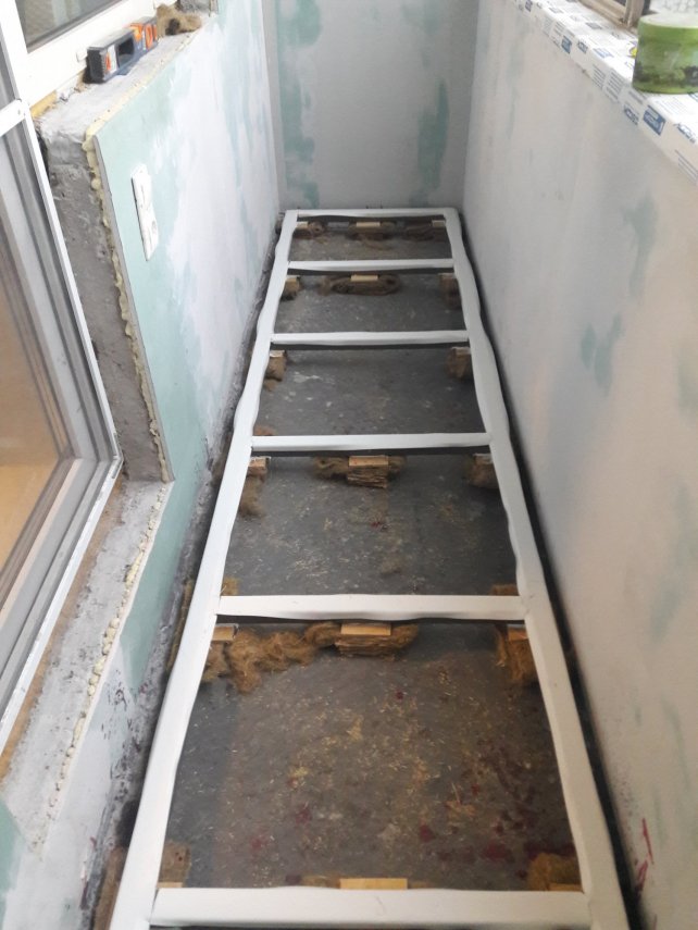

3 часа назад, zmeygordynich сказал(а):

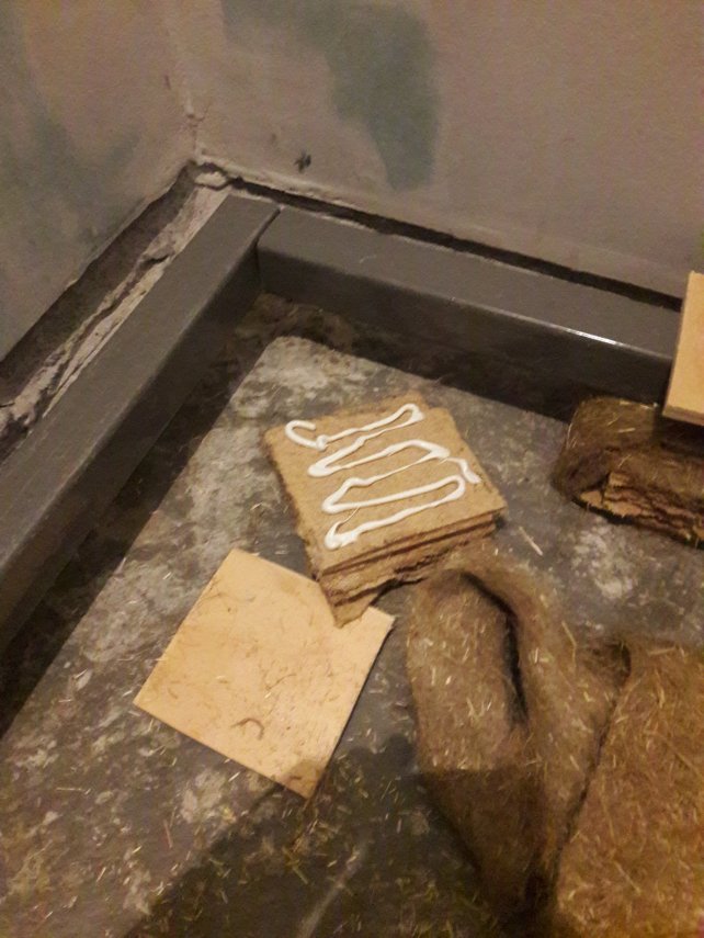

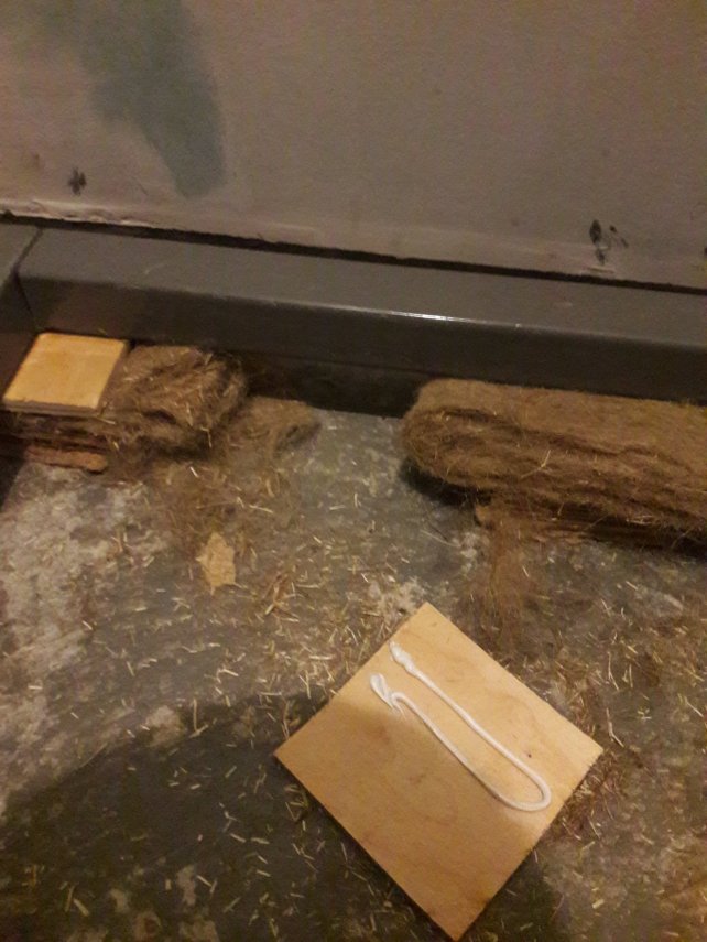

Проще всего герметиком между полом и прокладкой мазнуть. Рама не убежит.
Я так понимаю что двп подкладки приклеить к плите перекрытия(у меня покрашена эмалью)?
То есть пирог такой: плита,клей-герметик,двп подкладка,строительный лен,стальная рама,фанера?
Демферная лента между фанерой и рамой и тд не в счет,с ней я определился.
@K0nstantin что-то я не понял, а лён зачем? Мягкая подложка у вас двп. Её и приклеить к полу слегка. Не, комбинировать со льном можно, но зачем?
А сверху это логично фанеркой/дсп тех же размеров прикрыть (опять чуть приклеив), чтобы труба каркаса не передавила эту радость и не получилось, что большая часть мягкой подкладки-опоры просто не несёт нагрузки, только накрытая трубами каркаса часть. А уже сверху неё каркас положить...
В 02.08.2020 в 20:53, zmeygordynich сказал(а):
@K0nstantin да, причем ДВП и войлок можно поменять местами. И удобнее не сплошными полосами под лагами, а площадками. В сплошных никакого смысла нет.
Здесь я вместо войлока лен взял.Сэкономил ?
Работаем :)

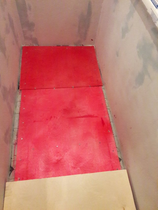

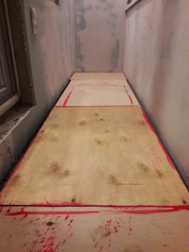

обработал огнебиозащитой изнанку первого слоя фанеры и оставил сохнуть.Завтра скорей всего прикручу его уже.
20200924_195849
20200924_200253
20200924_211112
Клей герметик использовал этот.
20200511_102046
20200924_211433

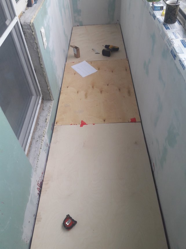

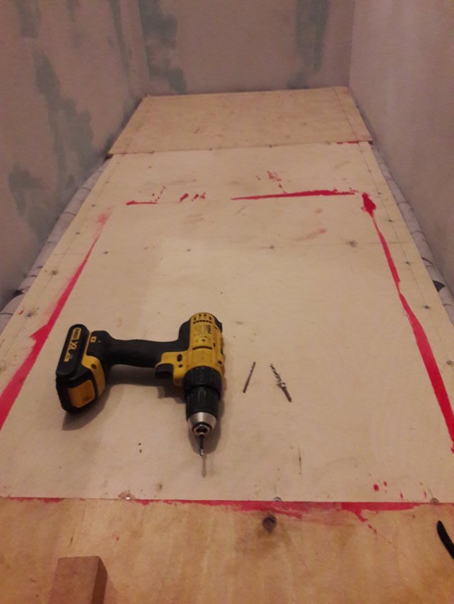

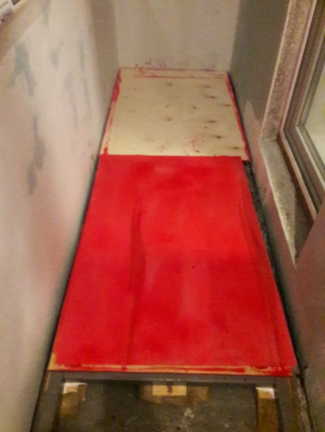

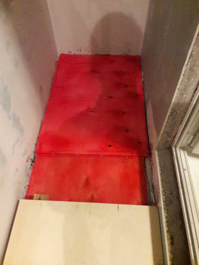

Между прочим продолжаю.Оочень хочется сегодня накинуть второй слой фанерки.
Покраску в этом году я не успел,темпер на улице ночью около +5 ито через неделю около нуля будет.Ох уж эта сибирь.
20200925_172637
20200925_184118
20200925_201449
Покрасил верхний слой огнебиозащитой.Нижнюю сторону второго слоя перед укладкой так же буду покрывать.
20200925_212217
20200925_212221

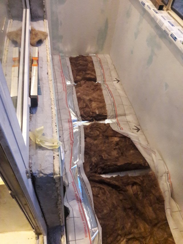

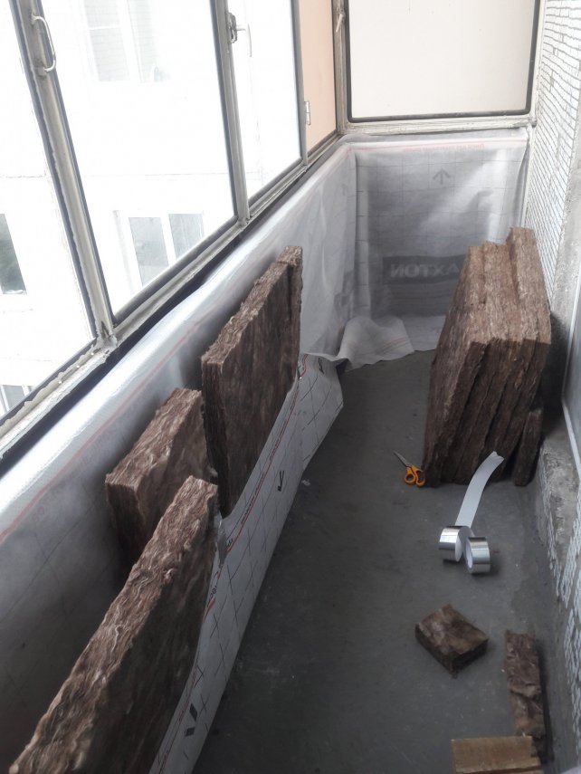

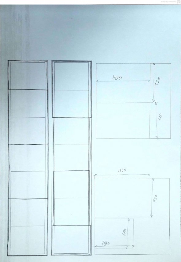

@K0nstantin, не понял - зачем такая жирная половая теплоизоляция? В непродуваемом объёме тепло сверху вниз не распространяется. Там можно и потоньше, а подполье удобно использовать для хранения длинномеров типа лыж и лыжных палок летом, самокатов и скейтов зимой. То есть, пол должен быть лёгким на открытие, а утеплить снизу наклееным пенофолом 10 хватит. Стенку под окном зря гипсокартонил - сантиметры украл. Они нужны на плите справа, за которой холодно. Для утепления.
Подпол, как и застенок у меня вентилируется,щель пару см на улицу я оставил по всей длине балкона. Длинномеры не храню,к тому же под них надо бы пол поднять выше. А я уперся в остекление,которое пока менять не планирую,дороговато.

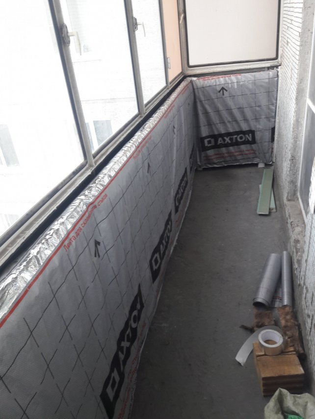

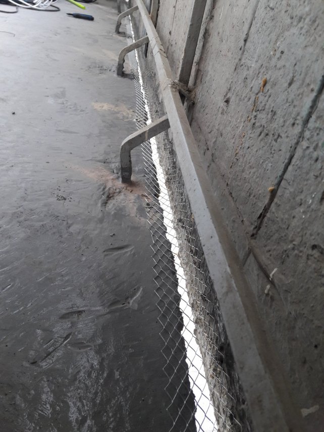

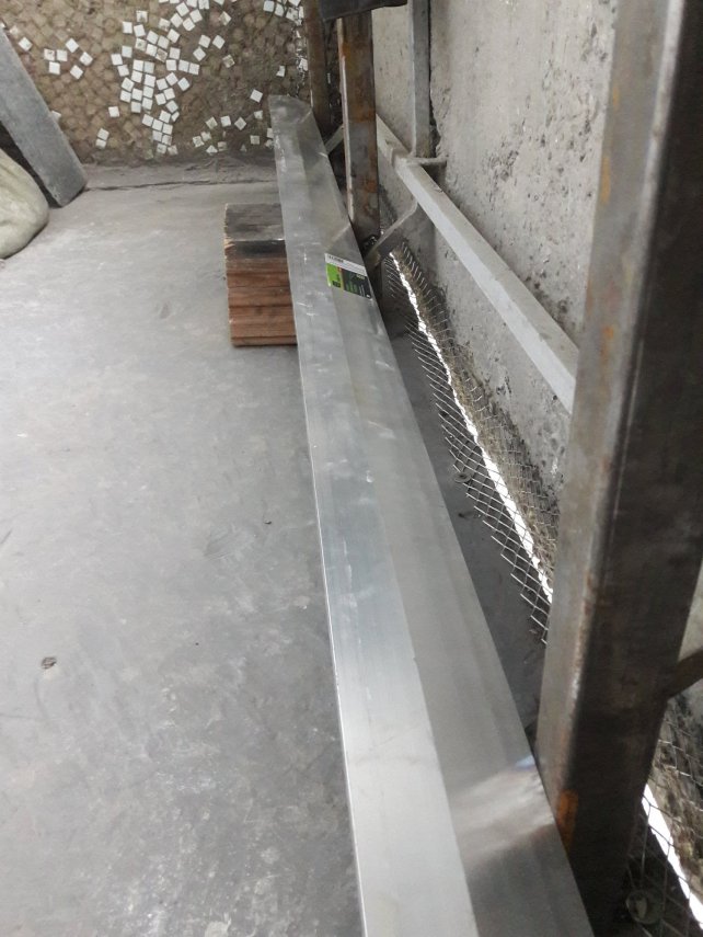

По фоткам посмотрите,
там уличная стена крепится к перекрытию на арматуру вогнутую в площадь балкона.Отделать стенку и обойти это безобразие я не смог. Пол поднять чтоб скрыть арматуру не смог по причине того же остекления.
Кстати если когда нибудь соберусь менять окна на пластик-подниму стенку с подоконником и подниму пол,там же и хранение придумаю и прочее.
Домашней стенке имеете ввиду? Мне не понятно где там лево-право.
