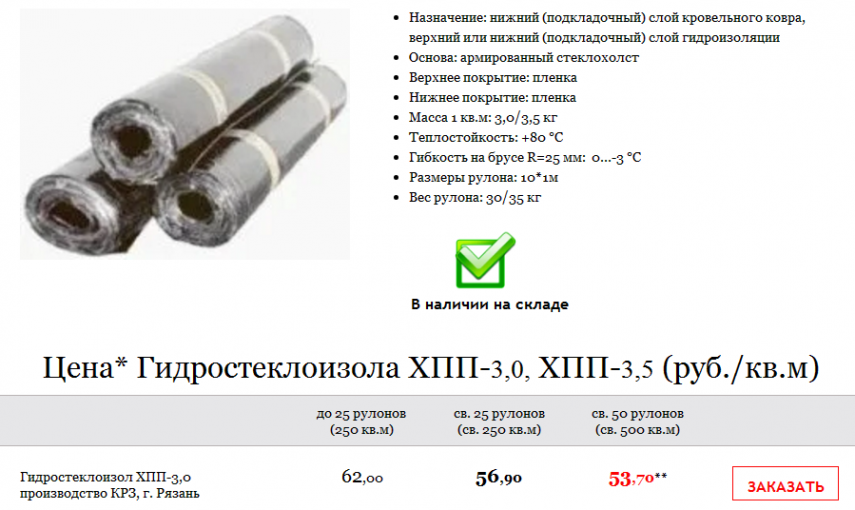

Ну, а сама гидра - любой толстый армированный материал. Который с плетением сеточкой # - тот подороже. А "холст" подешевле будет. Вот, например:
Поверхность рулона покрыта тончайшей плёнкой. Во время кровельных работ она скукоживается, выгорает. Но можно с нижней стороны отодрать. Тут как повезёт. Со свежих, без царапин рулонов сдирается играючи, лёгким движением, с неаккуратно размотанных и смотанных поматеришься. Ровно как с защитной плёнкой на крашеной оцинковке. Плёнка не даёт слипаться при хранении, но мешает при наплавке. Кочегарить надо сильно. А если содрать - высокая температура не требуется. Материал делается как тряпка и легко прикатывается жёлтым обойным силиконовым валиком.
В припадке перфекционизма можно прогрунтовать разжиженной битумной мастикой. То есть, я бы так делал, но понимаю, что это мои заморочки, понты, удовольствие от работы получить, - одного голого гидростеклоизола хватит.
Почему все сидят на Церезитах и Аквапластах мне не ясно. Я не говорю, что это плохие материалы.Видимо я что-то не знаю.
Спасибо за столь развернутый ответ. Вечером с компьютера почитаю. Единственное всё-таки горелка плюс сам материал по цене получается как эластичная гидроизоляция Бергауф, которую можно нанести поверх первых двух слоев цементной смеси Бергауф, которую я думаю проще наносить обычной кистью, заполняя все скрытые щели, чем заморачиваться с горелкой. Тем более вы сами выше говорите, что без должного уровня навыка в первый раз это будет проблематично.
