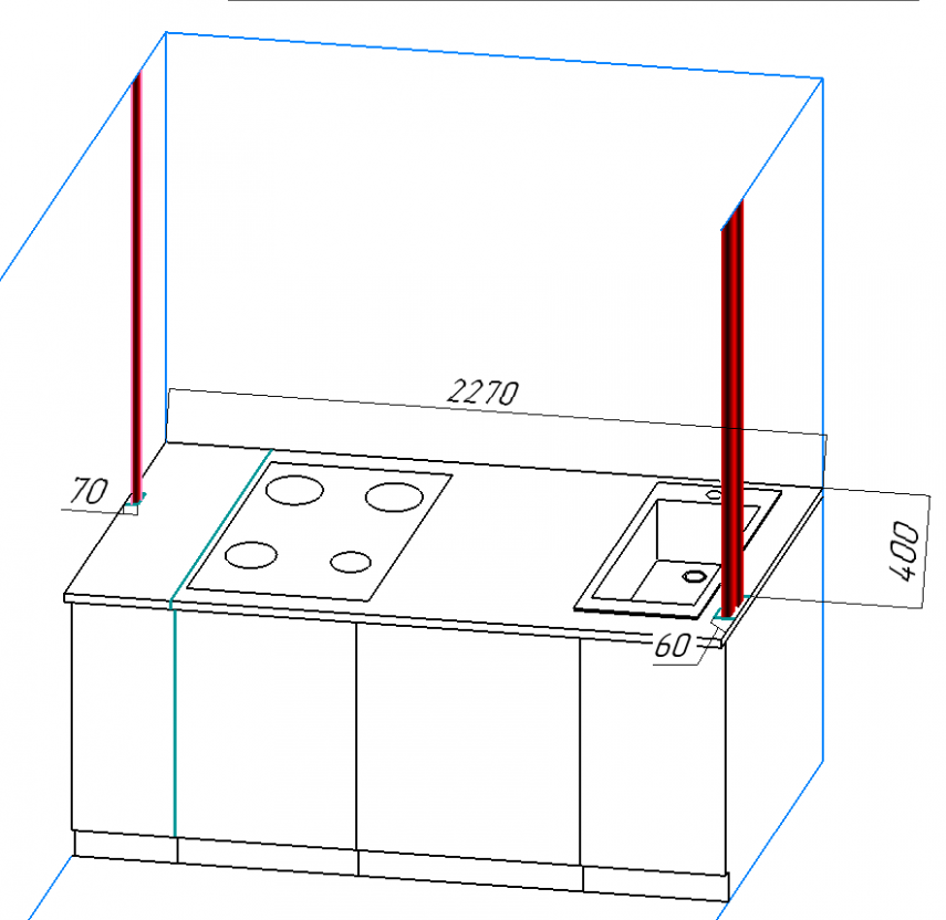

Имеется кухня с габаритами 2170мм по ширине. Но в чем загвоздка, что по бокам кухни идут трубы. С одной стороны газ, с другой вода. Необходимо установить столешницу между ними. На эскизе показал красным цветом. Зашить трубы нет возможности.
1. Будет ли удобно установить так столешницу, вырезав под трубы с двух сторон пазы? Или же надо как то разрезать?
2. Если разрезать столешницу (по зелёной линии) как раз рядом с варочной поверхностью, будет ли жесткость конструкции? Или лучше так не делать? Что бы иметь возможность доступа к газовой трубе? Должны ставить счётчик, а когда его поставят, неизвестно.

30 минут назад, Дмитрий 78 сказал(а):
А зачем ее вообще разрезать? Она и так встанет.

Столешница встанет целой.... два выпила под трубы и все... единственное вымерить все Тосненского нужно будет на случай кривизны стен и угла( сомнительно что он буде 90 градусов)
