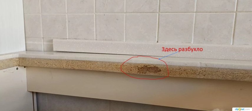

Вода попала на ДСП возле смесителя и столешница немного разбухла. Из-за этого приподняла настенный плинтус и теперь он лежит на столе неровно.
Подскажите, пожалуйста, как исправить ситуацию. Что если выскрести немного опилок из разбухшей части, залить туда клея ПВА и сдавить струбциной? Но не сломается ли верхняя часть столешницы? Не знаю, из чего она сделана.

Были у меня такие мысли.
До реализации пока не дошло, но я бы вместо ПВА использовал эпоксидку - она там родная.
А потом уже весь стык пройти толсто силоконовым герметиком.

Жмите напр. через фанерные прокладки.
Спасибо, что ответили. Вот думаю, не сломается ли слой камня, если сдавить фанерой...
Вообще этот акриловый камень крепкий и относительно гибкий, но сильно не давить.
Кстати давно отказались от этого литьевого камня в виду его вредности , листовой камень во этот намного безопаснее.
Или это всё-таки листовой камень приклеенный к ДСП, если его так выгнуло судя по плинтусу, то надо вырезать этот кусок ДСП, если камень не вернется в плоскость то нагревать и сдавливать это место в одну плоскость и вклеивать кусок дсп .
Но может и ваш вариант прокатит, но есть большие сомнения
Кто же поставил мойку на обработав спиленный торец дсп

Спасибо за советы. Силикон старый был на срезе. Я уже его соскоблил, чтобы ПВА наносить + новый силикон.
